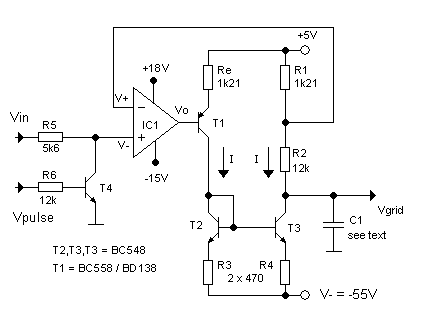

Ou ceci plus précisément
Collé entre le +5 et le -5
un ICL7660 peremt une sortie négative si elle manque

La version du µtracer avec un transi de moins en sortie d'Aop est plus simple :oops:
L'avantage du miroir de courant suspendu entre +5 et -5 ou plus négatif, est d'espérer
pouvoir passer la grille en positif ( pour une ECC83 par exempel ) :mrgreen:
Mais c'est moins simple j'en convient
Penser aussi à une tension d'écran avec 3 ou 4 valeurs fixes via un sélecteur
rotatif dans la source de courant d'une petite alim régulée peut le faire aussi pour des pentodes ( EF86 )
un DN3545 ou LD150 et un IRF820 et hop :oops:
Bonne réflexion

Totof a écrit :La version du µtracer avec un transi de moins en sortie d'Aop est plus simple :oops:
Euh OK, mais j'ai du mal à voir en quoi :?: Par rapport au schéma que tu as mis en PJ au-dessus, tout est remplacé par un AOP et 2 résistances, donc ça me parait tendu de faire plus simple, non ?
(Note que je suis pas non plus fabuleusement compétent avec le silicium, pour ne pas dire que je suis une bille : autant l'AOP je gère pas trop mal, autant le reste je continue à nager un peu, donc j'ai surement loupé un truc)
Totof a écrit :L'avantage du miroir de courant suspendu entre +5 et -5 ou plus négatif, est d'espérer
Ah oui mais attention, la philosophie du projet c'est : simpl(ist)e et efficace ;)
Je vais monter le proto en faisant les fonds de tiroir, le but est que ce soit un projet trivial et économique (avec le schéma actuel on doit taper autour des 50€, Arduino inclus)
Et si on commence à envisager des mesures en grille positive, on quitte le domaine du "trivial" justement, ce que j'aimerais éviter (pour un projet plus complet il y a déja celui de The_Setlaz, pour ma part je vais commencer petit)
Par contre en y réfléchissant, une fois le principe validé (y compris le code Arduino débuggé), y'aura moyen d'étendre le bazar en proposant des "modules" supplémentaires, par exemple une alim variable pour les g2 de pentodes, qui serait effectivement un ajout bienvenu ;)
