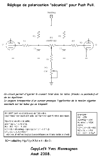

J'ai vu sur un montage nettement plus puissant (P-P d'EL34) un circuit de bias intéressant : la tension négative de polarisation des grilles est toujours prise via une diode en inverse sur l'extrémité de l'enroulement HT et via le curseur d'un pot permettant de régler la-dite tension ; mais cette tension est amenée sur chacune des grilles via les extrémités d'une deuxième pot. (10k je crois) dont le curseur est relié à celui du premier pot. En somme, le deuxième potentiomètre permet d'équilibrer la tension négative et donc le bias individuellement, sur chacun des tubes.
Je me disais que ça valait peut être la peine de modifier mon montage habituel et d'y ajouter un pot. pour l'équilibrage de chacun des courants des tubes.

Bonsoir
Pour ce genre de réglage ceci est très efficace
Bonne soirée

C'est bien de ce circuit dont je parlais comme inspiration pour faire la même chose en cathode bias...
Ie. disposer un pot, extrémités sur les cathodes d'un push-pull, curseur vers une R de bias (en parallèle d'un pot pour l'ajustage du bias général).
Ca vaut le coup pour du cathode bias ?

Ca pose pas un problème que le courant de bias traverse le pot ?
Totof
Messages : 129
Re: Circuit de bias ajustable pour push-pull
Message non lu par Totof »
Bonsoir
Si un gros soucis car ton potar devra tenir le courant de repos + le swing
donc être de bonne qualité et probablement de 1 à 2 W minimum , de préférence bobiné
ou tu risque de cramer ton potar dans une excursion extrême involontaire ou pas :oops:
Le réglage du bias via G1 à le gros avantage de coller le tube à la polar la plus négative
si le curseur dégage et donc de limiter les dégâts , ainsi que de régler les courants de repos
et l'équilibrage des voies avec des composants standards ( comprendre des pot TW93 par
exemple
mais chacun fait comme il veut hein :mrgreen: , il y en a même qui confie ces tâches à un µc
Arduino et qui gère le bias en agissant sur G2 sur des pentodes et qui coupe l'ampli en cas de
soucis :good:

Quelques remarques sur ce genre de circuit :
1. le potar d'équilibrage, dans le montage que tu présentes Totof, relie les 2 alternances du signal, qui sont en opposition de phase ; sa valeur doit donc être très grande devant l'impédance de sortie du circuit amont (sinon, pont diviseur, baisse de signal toussa toussa)
2. avec des tubes appairés, ce genre de réglage ne devrait pas être utile ; mais avec des tubes non appairés, on aura beau équilibrer les courants de repos, si les tubes ont des Gm différents ça ne servira à rien, puisqu'ils fonctionneront quand même de façon déséquilibrée dès qu'on leur appliquera un signal
Conclusion perso : prends des tubes appairés et ne t'emmerde pas avec ce genre d'artifices ;)

Comme l'a très justement précisé totof, il te faudra un potard qui tienne en puissance; c'est la seule restriction. Bien entendu, il est encore plus safe de polariser les tubes via g1, pour les raisons invoquées par le même totof. Cela dit, une kyrielle d'amplis de basse à moyenne puissance utilisent la polarisation automatique avec succès.
Les remarques sur l'importance de la transconductance dans la notion d'appairage ne sont pas à négliger, mais les objections de totof sont aussi pertinentes. Donc, comme souvent, il y a un choix à faire qui n'appartient qu'à toi, selon tes inclinaisons personnelles et tes oreilles :wink: .
