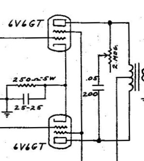

1/ Ce bon vieux Léo et son (très vieil) ampli "Model 26 Deluxe"
Si je zoome sur la partie qui m'intéresse (autrement appelée "corrective filter" par RCA) :
Corrective Filter.jpg (29.77 Kio) Vu 7838 fois
Pas de puissance indiquée pour le potentiomètre, et 200V indiqués pour la capa de 50nF
Je ne sais pas si à l'époque (fin des années '40) Léo tirait déjà sur la gueule des 6V6 (plus de 400V à l'anode pour les modèles '60s), mais même s'il était un peu plus raisonnable, je table sur 300V minimum.
Sauf erreur de ma part, selon la fréquence et position du potentiomètre à zéroΩ, la capacité se prend toute l'excursion du signal à fond, soit pour simplifier 2 x 300V = 600V crête ou encore 424VRMS ...
Par ailleurs, le potentiomètre quant à lui, selon la fréquence et sa position / valeur, peut se manger les 424VRMS à ses bornes ... si cela se produit à 10kΩ, il doit résister à une puissance de 18W
Et si je suis un peu moins raisonnable et que j'applique 420V aux anodes des 6V6 (comme dans un Deluxe Reverb, par exemple), il faut que la capa supporte 565 V (bon, passe encore) et le potard réglé à 10kΩ encaisse 32W ?

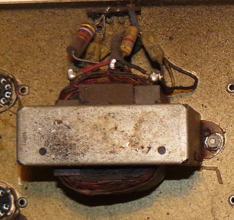

EDIT : sur mon bon vieux WEM ER15 :
Je ne connais pas la puissance des résistances (5W ? ... ) mais ça a tenu un demi siècle, ça doit pouvoir tenir encore un peu :wink:
