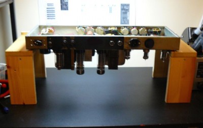

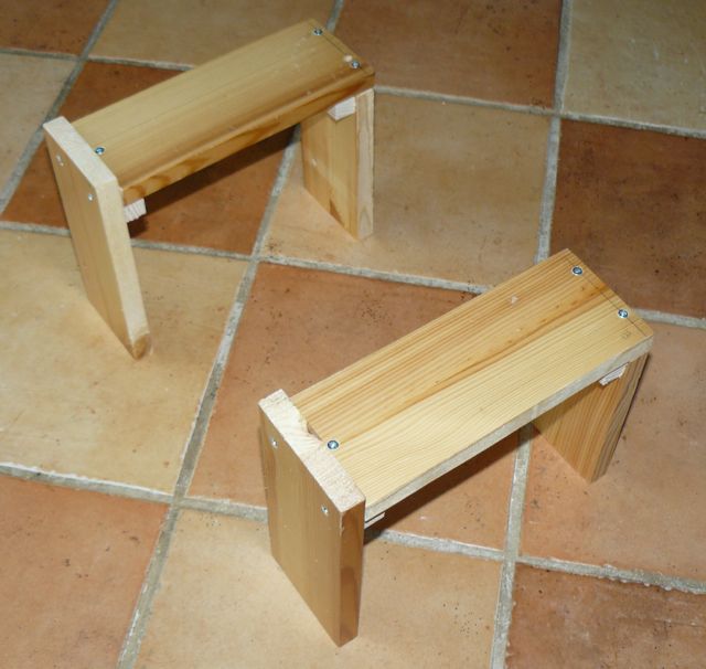

Ca fait quelque temps que je me dis que j’ai besoin d’un support pour les châssis d’amplis.
Les berceaux exposés ici même me paraissaient sympa mais un peu difficile à réaliser ... Puis j’ai vu 2 supports sur TT et j’ai décidé de m’en fabriquer un jeu ce matin, avec de la récup (genre étagère d’IKEA ;-) )

Et c'est stable?
Re: Support pour amp
Ca a l’air pas mal. Il faudra voir sur la durée s’ils me font des blagues ou s’ils confirment que c’est bien pratique ...

Sympa cet ampli, on dirait un Selmer, non ? ;)
Sinon je peux confirmer qu'un banc avec lequel on peut incliner le châssis c'est vraiment trop bien !!! Je ne pourrais plus m'en passer ! (d'ailleurs je ne m'en passe plus !!!)
Et franchement ce n'est pas grand chose à fabriquer, ça ne m'a pris qu'une paire d'heures je pense...

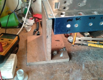

De mon côté, j'avais bricolé une sorte de grand "U" fixe pour mon Bassman avec trois bouts d'agglo et quelques vis. Certes, ce n'est pas modulable, mais ça dépanne. Et puis, selon la taille de l'ampli, je déplace une des deux barres du "U" et hop! le tour est joué.
Non, parce que je me connais faut dire. Avec le système que tu proposes, on tire un câble coincé dessous, on met un coup de coude malheureux et patatra! c'est la dégringolade...
Enfin, faudrait voir à l'usage, mais j'avoue être moyen confiant en ce qui me concerne.
J'ai donc une idée d'amélioration comme je les aime, mi-bricolo du dimanche, mi-Mc Gyver :mrgreen: .
Alors voilà, tu achètes deux serre-joints à pas trop chers, tu pratiques une entaille de la largeur du bras du serre-joint sur chacune de tes planchettes, et... tadaaa! T'as un truc sécurisé de la mort!
Le mode d'emploi, au cas où ce ne serait pas limpide pour tout le monde :mrgreen: :
-Tu chopes les bords de ton châssis entre les mâchoires des serre-joints,
-Tu glisses les bras des serre-joints dans leur petite fente appropriée qui va bien,
-Tu bricoles tranquillement, sans te soucier de l'équilibre du bouzin,
-Tu dis merci à Pote Gui qui t'a refilé une idée du tonnerre :D :D :D !
