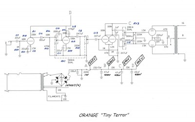

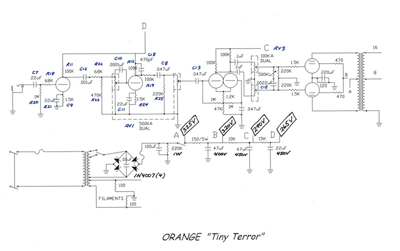

Un p'tit schéma pour aider siou plaît?
						Re: Plus de son sur mon tiny terror orange
Bon, et les tensions mesurées en A, B, C et D sont ok apparemment. Les as-tu mesurées lorsque l'ampli n'émet plus de son ou quand il fonctionne normalement?
hello ,
peut être une capa de découplage en cause
