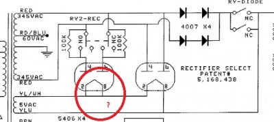

Re: Un G5 ampli de puissance avec KT88
C'est bien ça, un variac est bien un auto transformateur variable
Concernant maintenant le schéma que tu as présenté, il est pire que l'ancien, le fait qu'il n'y ait pas de death cap, tant mieux, sinon pour l'enroulement supplémentaire on a le même principe.
La death cap était utilisée auparavant pour diminuer le hum, jusqu'à ce que EDF en France référence le neutre à la terre, donc devenu aujourd'hui totalement inutile et dangereux.
Pour en revenir à ce nouveau schéma Mesa:
- C'est quoi ce merdier diodes/ rectifieuses?
- Pourquoi l'une d'entre elles est affligée de résistances chutrices de 100k et pas l'autre?
- Pourquoi la première rectifieuse est elle court circuitée au niveau de ses cathodes?
- en position diodes la seconde rectifieuse est alimentée!!?!!
J'appelle ça un bordel sans nom, c'était bien plus cohérent sur le 1er schéma, à moins que ce genre de conneries ne soient faites exprès
Pas de polémique, pas de soucis mais avant de vous fier à ce que l'on trouve sur le net, prenez le temps d'analyser, ça évitera quelques bourdes.
Dernier détail, il faut savoir que la HT d'un même transfo est totalement différent d'une rectif à diodes qu'à lampes, alors s'offrir le luxe des 2 en l'état n'est que pur marketing, on ne fait pas la même étude dans les deux cas.
Re :)
Donc c'est bien un genre de variac, sauf qu'il n'a que deux positions de variation, et plusieurs secondaires non? C'est stupide mais ça m'a toujours paru obscure les transfo variables... Va falloir que je me renseigne sur le comment qu'c'est-y-fait :)
Maintenant concernant le schéma, à mon humble avis, ils mettent des conneries pour piéger les gens qui copient sans réfléchir tout simplement.
Pour en revenir à ce nouveau schéma Mesa:Je n'y connais rien mais je dis ce que j'en pense ^^
- C'est quoi ce merdier diodes/ rectifieuses? Un choix par canal en fonction de l'étage de puissance sélectionné et des gouts. Tu peux alimenter tout en diode silicium, ou choisir les tubes, qui seront sélectionnés automatiquement en fonction des 50/100W voulu. En 120W c'est tout le temps les diodes.
- Pourquoi l'une d'entre elles est affligée de résistances chutrices de 100k et pas l'autre?A cause de la différence de puissance assignable par canal je pense. Ils mettent des 100k, à mon avis pour "charger" le tube non utilisé quand tu travailles en 50W.
- Pourquoi la première rectifieuse est elle court circuitée au niveau de ses cathodes?Ca c'est une belle boulette!!! :)
- en position diodes la seconde rectifieuse est alimentée!!?!!Il me semble que l'impédance interne des diodes au silicium est beaucoup plus faible que celle des tubes d'alim, d'où peut être le fait qu'ils ne les déconnectent pas. Sinon il faudrait aussi couper leur chauffage je pense
En tout cas c'est gentil de répondre à mes questions de newbie, je trouve assez intéressant ce genre d'échanges!
A bientôt!!!
Messages : 2721
Myn Donos a écrit :Maintenant concernant le schéma, à mon humble avis, ils mettent des conneries pour piéger les gens qui copient sans réfléchir tout simplement.
Concernant Mesa, c'est même de notoriété publique ;)
