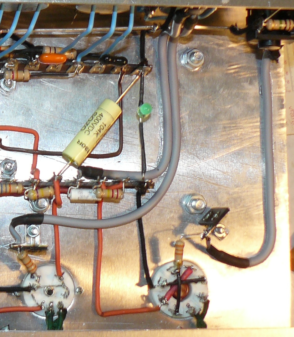

Photo jointe : une 6SL7 polarisée avec une LED verte (1.9V)
en remplacement d’une Rk de 2.7k en // Ck de 2.2uF non polarisé
Cela m’amusait, mais j’avoue que je n’ai pas comparé les sonorités de l’une ou l’autre des 2 versions.
Côté détracteurs, il est dit que :
- en cas de saturation, la diode peut amener un son pas très agréable. Cela dit, sur mon montage, c’est sur une V1, alors avant que ça sature hein ?
- en cas d’emballement du tube, pas de retro action pour calmer le courant. En théorie, je vois bien, en pratique ?
