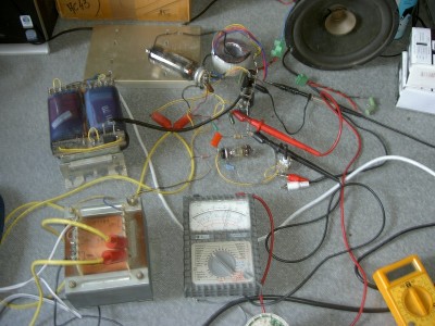

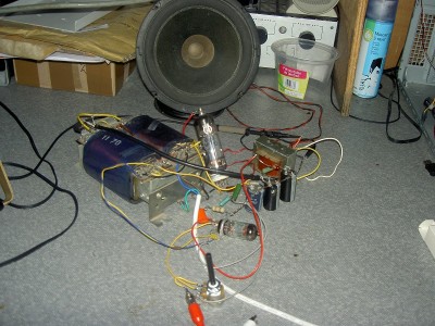

dans la série , beaucoup plus dangereux , j ai ca
ou ca
mais j ai un différentiel 30 mA sur mes prises de tests , la moindre connerie et ca m est arriver 3 fois depuis que je bricole mes PL 504 , ca saute de suite
mais bon , le 230 V~ me fait plus peur , c est les reste de mon ex-job ou j étais habilité BR
ou ca

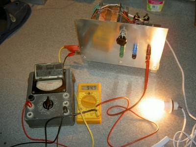

pour les alim BT/HT , les transfo de vieilles TV N&B ou couleur se prete bien a ce type de montage .
voila d ailleurs celle que j ai fait
je vais en faire une plus grosse encore avec des BU208D , celle ci utilise 2 PY 88 et 1 PL 504 ou PL 511 selon le besoin .
