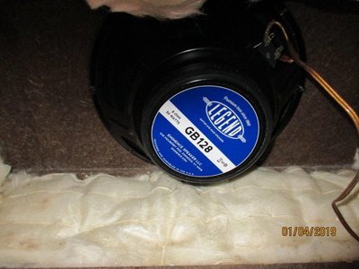

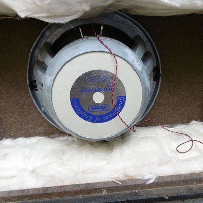

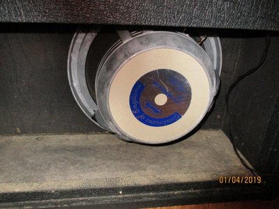

Si ton ampli part en oscillation, c'est qu'il y a problème qqpart et le hp n'y est pour rien (sauf à accentuer ou atténuer le phénomène).
						- superchouf
- Messages : 474
- Localisation : Marseille
Re: Eko prince reverb
ca m'étonnerait que ton problème vienne du hp...
				martin_rotsey
- Messages : 163
Je suis bien d'accord avec vous, puisque le HP maintenant fonctionne correctement sur un autre ampli et que 2 autres HP ont eu le même comportement sur pRINCE rEVERB.
Je penche pour un problème au niveau de l'OT.
Je vais peut-être lui adjoindre un filtre conjonctif au primaire.
C'est vrai qu'il a tendance à vite être criard, comme tu disais Superchouf, mais de retirer le bright cap, je trouve les aigus moins jolis.
J'aime pas les bright-caps sur les mélangeuses, ni le 470pF avant le déphaseur.

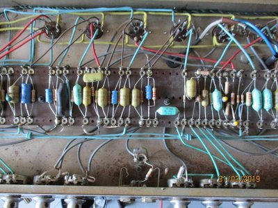

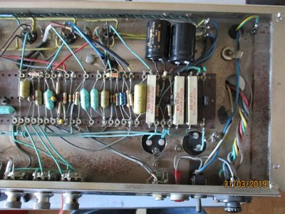

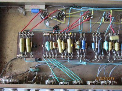

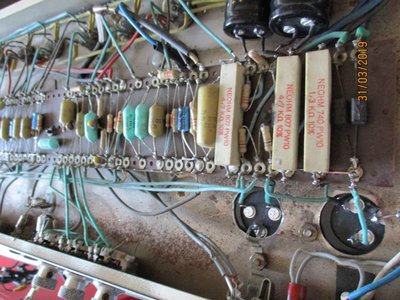

Tu peux également dessouder la contre réaction (2k2 // 2nF) temporairement pour voir si l'oscillation disparaît. Mais si l'oscillation est vraiment due à "trop d'aigus" (et trop de gain par rapport au câblage), je ne pense pas que ça vienne de la contre réaction ; quand l'oscillation apparaît, tu peux tenter de bouger certains fils avec une baguette en bois afin de voir si cela module (voire fait disparaître) l'oscillation (c'est ch*ant, les oscillations !).martin_rotsey a écrit : 01 avr. 2019, 21:01 En rédigeant le message, j'ai pensé à un truc du genre... inverser les fils au secondaire sur l'OT....
Voire tenter un 47pF / 1kV sur le phase inverter (entre les pin 1 et 6), comme sur les Marshaux ...
- Messages : 1172
Allez, branche le Hameg et injecte du carré ! Tu verras si t'as des sur-oscillations sur les paliers horizontaux des crénaux... Si elles apparaissent seulement sur les montées et pas les descentes (ou l'inverse) ça peut indiquer un fort déséquilibre du push pull... Repasse en sinus pour voir si l'écrêtage est symétrique ou non. Vérifie également la symétrie en sortie de déphaseur (mode bicourbe).

Les sifflements ont disparu. En Inversant les fils au secondaire du transfo de sortie, tout est rentré dans l'ordre.
[non mais quel boulet je fais]
Pour le côté criard, finalement, la capa devant la grille du PI a une influence énorme et il suffit de l'augmenter un chouïa pour que ça fasse moins crin-crin.
