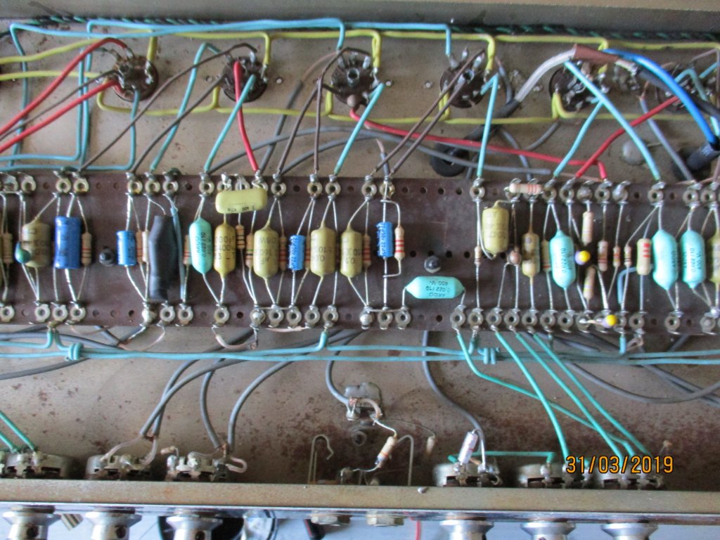

Re: Eko prince reverb
Le câblage non plus n'est pas des plus ordinaire... tous ces fils tirés en droite ligne sans être plaqués au châssis, c'est rigolo! Comme quoi, il n'y a pas qu'une façon de faire les choses, c'est rassurant.

Pote gui j'ai vu tellement d'amplis cablés loin des standards "indispensables" d'aujourd'hui et sans bruit de fond que ça remet les choses à leur place. Je me suis fait dernièrement un AB763 dans un ampli cinema merlaud sans un seul fil torsadé meme le 6V3, avec des va et vient de partout (HT+6v3+signal+230v collés en parallèle sur 30cm), je pensais devoir tout repenser et tout recabler mais en fait je n'ai rien touché! :lol:

Pote Gui a écrit : 01 avr. 2019, 19:35 Le câblage non plus n'est pas des plus ordinaire... tous ces fils tirés en droite ligne sans être plaqués au châssis, c'est rigolo! Comme quoi, il n'y a pas qu'une façon de faire les choses, c'est rassurant.
Il est quand même extrêmement bruyant, je trouve.
