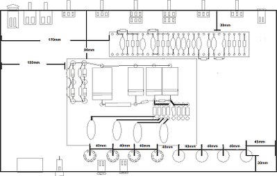

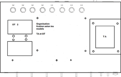

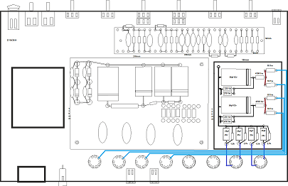

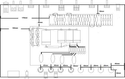

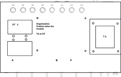

Bonjour !!,ouff! du labeur ,bon ...j'ai pu retrouver mes docs concernant le mini Cath ,alors celui ci asse simple de conception ,vous permet de tirer du son clean vers grung ,ce rapprochant d'un Vox ,en ce qui concerne les OT ,nous regarderons ensemble chez Hammond
Oui deux guitares indépendantes peuvent être branchées ,oui une ne tire pas sur l'autre et le voisin vient boire le café plutot que de gueuler !!! " TU VAS BAISSER TA ZIC !!!", c'est un 2 x 12 watts ,mais à lampes !,donc bien asse puissant et profond en timbre ,pour votre salon et voir répete ,ilm m'a donné satisfaction au 3/4 de sa puissance !
