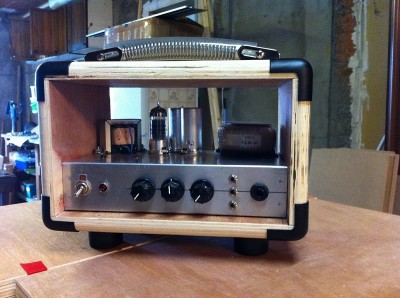

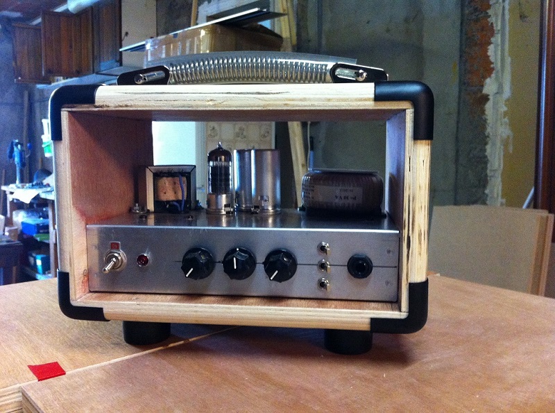

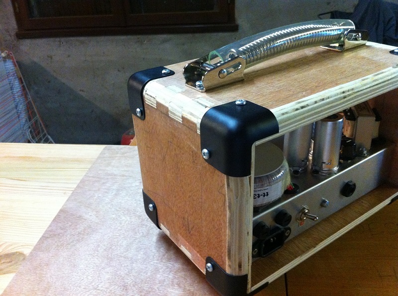

Re: Menuiserie : coins arrondis
Perso j'utilise une fraise 1/4 de rond de rayon 12mm sur la défonceuse, et je passe sur toutes les arêtes, comme ça pas besoin de limer
Et le tout en 20 minutes!
Bon un p'tit coup de papier de verre à grain très fin pour fignoler à la limite mais faut pas abuser hein!
Du coup ça donne mon G1 au passage
Il me reste à appliquer la finition, qui sera un vernis mat, et à finir le baffle aussi!
A bientôt!
A bientôt!
