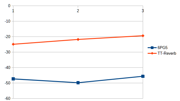

Maintenant , en comparaison de la TT-reverb dont je dispose, le S/B de notre 6PG5 est encore mitigé . Voici comment ça se présente
Contre toute attente , c'est le canal WET qui s'en tire le mieux , bien mieux que la TT-reverb , donc en mode parallèle ( celui qui servira le moins , hélas) :

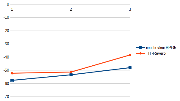

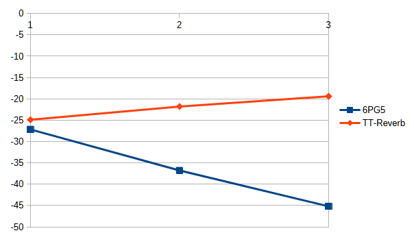

On voit ci-dessous pour le DWELL et le TONE à 50 % , trois mesures prises sur les deux appareils , le MIX/, ici reverb only à 20% , 50% et 100%
Notre 6PG5 est en dessous de -45 dB.

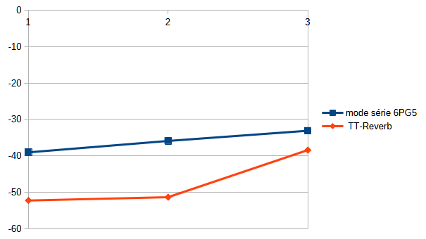

Pour le canal DRY : idem , mais ici c'est l'inverse. Là on est en mode série , soit en entrée d'ampli , soit dans la boucle d'effets.

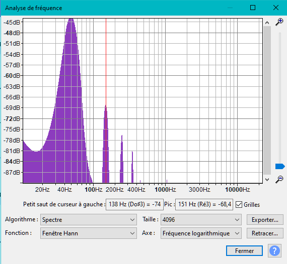

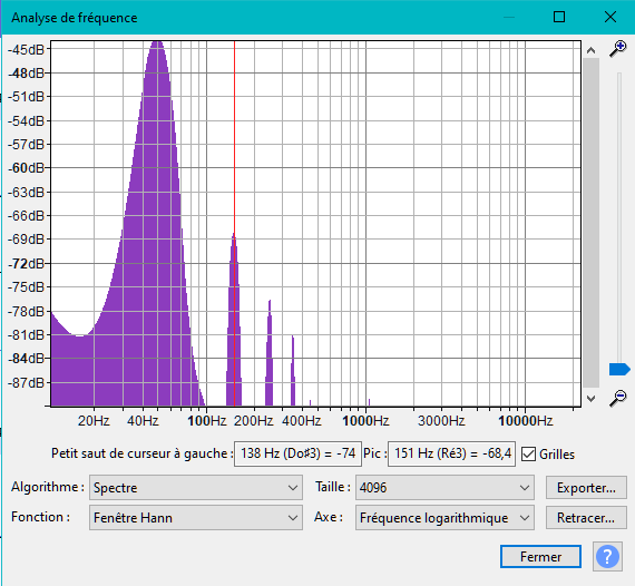

En effet sur la sortie du CF apparaît systématiquement un spectre qui mérite bien son nom , le voici :)
Le 50 Hz avec quelques harmoniques : attention il ne s'agit pas d'une résiduelle d'alimentation qui serait à 100 Hz , celle-ci est domptée à 30 µV.
Les 50 Hz sont captés par la cathode suiveuse U2B qui présente une impédance d'entrée énorme étant polarisée en bootstrapping (au moins 4 MegOhms !!) . C'est donc une antenne pour tout champ électromagnétique dans les parages et donc pour les conducteurs du chauffage filament qui transportent sous le circuit mais en toute proximité 600 mA à 50Hz sur des pistes qui ne peuvent pas être torsadées :jsor: . Ceci plaiderait pour un retour au câblage classique avec masse en étoile et PCB réduit aux composants alignés , en laissant les tubes à part câblés en volant.

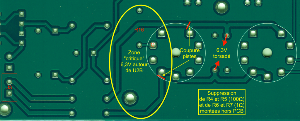

Voilà où j'en suis. Je vais essayer de couper les pistes du chauffage pour les remplacer par du fil torsadé. J'envisage aussi de remplacer le CF en bootstrap par le montage plus élémentaire adopté par nos 4 "concurrents" ( et oui il y la 6G15 d'origine, la RI de 1994, la Reverb de TT et maintenant la Surfmate que nous serions bien inspirés de prendre pour modèle ). Ce montage plus simple avec son pont diviseur de 2 x 2M2 présente une impédance d'entrée 4 fois moindre mais engage davantage la survie du tube !

jptrol a écrit :Je vais essayer de couper les pistes du chauffage pour les remplacer par du fil torsadé.
Il me semble qu'il faut en effet d'abord voir ce que donne le PCB (pas si mauvais que ça par ailleurs) si on arrive à régler ce problème de proximité du 6,3V de chauffage avec le reste du circuit.
EDIT:
Sans doute aussi, déplacer à l'extérieur du PCB les résistances de 100 ohm (R3 et R4).
Si l'alimentation par fils fait chuter de manière conséquente le niveau de l'harmonique à 50Hz présente sur le spectre (les autres sont à des niveaux presque raisonnables), il faudra peut-être se poser la question d'une implantation différente du PCB.
En pivotant les tubes de 180°, il me semble possible (en passant le chauffage au centre de l'empreinte) d'exiler le 6,3V sur le bord du circuit, loin du reste, en supprimant éventuellement le plan de masse à cet endroit. :think:

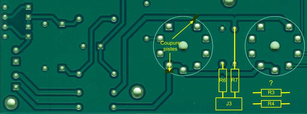

Ci-dessous une proposition d'intervention sur le PCB qui ne laisse que peu de pistes de 6,3V (quelques cm entre les deux tubes) avec déport des résistances (R3, R4, R6 et R7) hors du PCB.
Modification du PCB
Modification du PCB
Si les mesures devenaient acceptables, le PCB ne serait donc pas forcément à jeter, J3 pourrait être placé entre les supports. :think:
Nota: mon PCB est bien bleu, mais j'ai modifié les couleurs pour plus de lisibilité.

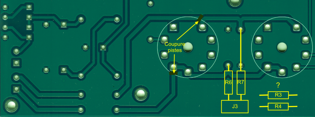

EDIT4:
Ah , merci Dilet, pas con du tout :good: . Je travaillais sur une version différente du schéma lui-même en modifiant le signal dry , mais je crois que je vais attaquer le PCB à la Dremel en suivant ton idée !

jptrol a écrit :... je crois que je vais attaquer le PCB à la Dremel en suivant ton idée !
Si cela suffit à "calmer le jeu", il faudrait voir si on peut laisser R6 et R7 (et peut-être même R3 et R4) sur le PCB dans la zone sous les supports, comme ci-dessous (montage côté composants sur un petit morceau de carte à pastilles, la Dremel va chauffer :wink:).

J'ai suivi ton idée , en gardant les 100 ohms à leur place et en dessoudant R3 et R4 pour les brancher en volant sur un domino qui fait maintenant la connexion entre les fils (torsadés ! ) du chauffage sur le transfo et la prolongation maintenant également torsadée jusqu'aux tubes mais.... ça n'a pas suffit . Ça y a contribué cependant .
Ce qui a joué surtout c'est la reprise du câblage du primaire et secondaire du PT que j'avais plutôt négligé jusque là.
En fait il est essentiel de torsader bien serré tous les câbles portant du 50 Hz ! Même ceux alimentant le voyant. Dans le layout il faudra insister sur la nécessité de reprendre la bonne idée de Matthieu de mettre le transfo à l'intérieur du châssis et de disposer le tank de manière à ce que la sortie du signal réverbéré se trouve le plus loin possible du transfo. Précisons que l'avantage du transfo à l'intérieur consiste à augmenter cette distance et non pas à blinder le transfo contre le 50Hz car à ces fréquences basses l'aluminium ne joue aucun rôle. En revanche il constitue un bon blindage pour les radio fréquences et les bruits à haute fréquence . Donc l'avantage est bien double.

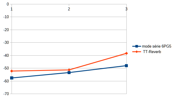

Le résultat est que la 6PG5 est meilleure que la TT-reverb sur toute la ligne et ce pour le moment sans le dispositif de pseudo ground lift.
Voici le comparatif avec le DWELL à 50% et le TONE à 50 % également . Les 3 points sont :
pour le mode série, qui concerne l'utilisation soit en entrée d'ampli soit dans une boucle d'effet série, ici le MIX à 20% 50% et 100%
et pour le mode parallèle , c'est le niveau de REVERB ONLY qui est relevé avec le REVERB ONLY à 20% 50% et 100% :
Je dois une explication sur les mesures S/B que je pratique . J'en avais fait pas mal en connectant directement la sortie de la 6PG5 sur l'entrée de ma carte son Focusrite Scarlett 2i4 avant de m'apercevoir qu'elles étaient faussées par le bruit inhérent à l'ordinateur. J'ai donc procédé avec un enregistreur autonome dédié à la guitare et possédant une entrée en jack 6.35 :

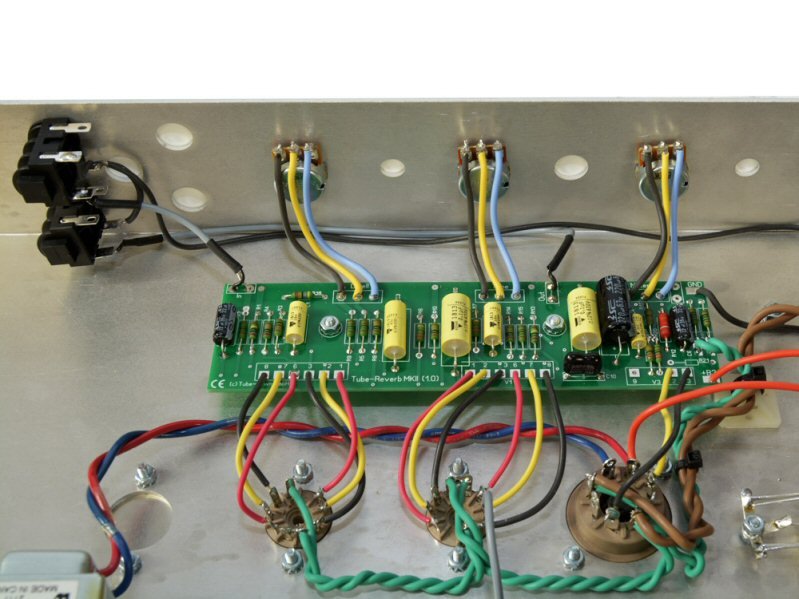

Le schéma devient celui-là ( mon exemplaire n'est pas doté du ground-lift car il faut que je passe commande à TT ) :
CPA :
Par exemple sur ce schéma , le blindé 2 cond amène le signal sur C8 et le fil de masse pris sur l'entrée arrive directement au pied de la CF (R20). LTSpice donne en entrée du CF une impédance de 6,3 Mo ! Il vaut donc mieux , plutôt que sur notre PCB où le signal est amené en traversant le PCB de gauche à droite , procéder comme sur le Surfmate. C'est un exemple. On renoncerait au plan de masse pour reproduire des masses en étoile au verso du PCB , etc... J'essaierai de m'y coller.

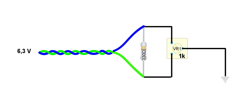

Mini potentiomètre :
Plus efficace , plus simple et dispo chez TT pour 0.45 € ! On le monte comme ceci :
Capacité : les samples nous le diront ( ou non !)

jptrol a écrit :Mini potentiomètre : Plus efficace , plus simple et dispo chez TT pour 0.45 € ! On le monte comme ceci :
Bien vu ! :good:
Avec 1K, pas de problème de puissance sur un mini.
Mais le réglage est "définitif", ce qui n'est pas gênant si les conditions d'utilisation ne jouent pas.
A priori une fois réglé c'est plutôt définitif, donc c'est un bon choix en effet.
En pratique, il y a assez peu de différence audible entre les 2x100R et un potar, mais le réglage peut être encore plus précis, ça va dans le bon sens.
