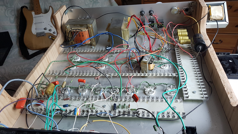

proto
proto
Les gars si je vous dis que ça fonctionne et même plutôt très bien !!! Vu le plat de spaghettis !
:banane: :hardos: :hardos: :shred: :hardos: :hardos: :banane:
Le switch boost, est pas mal, j'ai pas cablé le sweep car j'avais déjà le 1er étage du G5 déjà de monté j'ai mis direct 50k (avec ma strat c'est ce que je préfère)
Je sors sur un poweramp d'ampli basse à transo (oups désolé) et un cab jensen neodyme en 8ohms.
Bah ça le fait grave ! J'ai comme le son du G5, avec un poil plus de disto.
Bon c'est fait avec le téléphone, j'avoue c'est pourri. Mon plugin VST two notes ne fonctionne plus (30 jours d'essai, merde). J'installe un autre et je vous fait quelque chose de mieux, quoi que c'est tjs moi qui joue hein ;-)
:hardos: :hardos: :hardos: :hardos: :hardos: :hardos: :shred: :groupe: :groupe: :groupe:

Au fait, si on veut calmer le PI (faut vraiment être c.. pour ça mais bon...) il suffit de jouer sur la Rbias. Blencowe l’explique dans son second bouquin. Je peux vous faire un scan.
Messages : 8072
En fait non y'a pas besoin de calmer quoi que ce soit, c'est parfait comme ça !
Pi-Storsion -> Carte son -> plugin VST LeCab2 IR red wire MArshall 1960A G12M + U67 et SM57

En fait la simulation m'a fait peur, le son n'est pas si saturé que ça, on pourrait même allez en rechercher un peu avec ma strat. On aurait plutôt tendance à en redemander...
Donc pour le clean il suffit de baisser le gain et de mettre le boost OFF. Et on a le joli clean du G5 !
Eh dis-donc, au fait : tu nous avais caché ce petit banc d'essai maison, hein?
Messages : 8072
Ah bon, non je l'ai depuis 10 ans, je monte ce que je veux en 1 journée avec ça !
