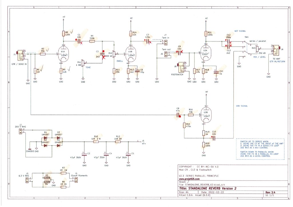

Cf mon post sur les condos vishay, selon toi l'outside foil des condos, on les oriente vers où sur ce schéma.
- C1,C7, C12 (pas besoin si silver-Mica, utile si styroflex) et C13 vers l'anode (facile)
- C3 vers R9 ?
- C9 vers le tank je dirais ?
- C8 vers la jonction R15/R16 je pense ?
- C1 vers la jonction R15/R19/R20 je pense ?
J'ai mis un point du côté du symbole condensateur pour repérer le côté "outside foil" sur mon schéma.
Schéma reverb 6PG5 outside foil

McColson a écrit : 02 mars 2022, 23:37 Parfait alors.
- C3 vers R9 ?
- C10 vers la jonction R15/R19/R20 je pense ?
C8 surtout pas, c'est vers l'entrée que l'on place le foil car l'entrée c'est la sortie de la guitare ou du signal SEND et l'entrée du CF lui-même, de l'autre côté, a une impédance d'entrée colossale !
C10 vers la jonction R15/R19/R20 .

Ok merci pour ces précisions, et pour C3 et C9 ? (J'ai toujours eu un problème avec les impédances j'avoue)

McColson a écrit : 03 mars 2022, 13:29 Ok merci pour ces précisions, et pour C3 et C9 ? (J'ai toujours eu un problème avec les impédances j'avoue)
C3 et C9, c'est bon.
C3 : on sort sur l'étage à 77k d'impédance + R9 =~ 300 k , contre 1 M à fond sur le pot de tone. Evidemment au tiers de la course il faudrait inverser la polarité de C9 mais on ne va pas compliquer le montage avec ça :mrgreen: .
C9 : le tank sort sous 2575 ohms.
Pour les calculs d'impédance sur un étage amplificateur CC , j'utilise toujours notre outil ici :
https://www.projetg5.com/articles/calcul-rapide-dun-etage-damplification-en-cathode-commune/

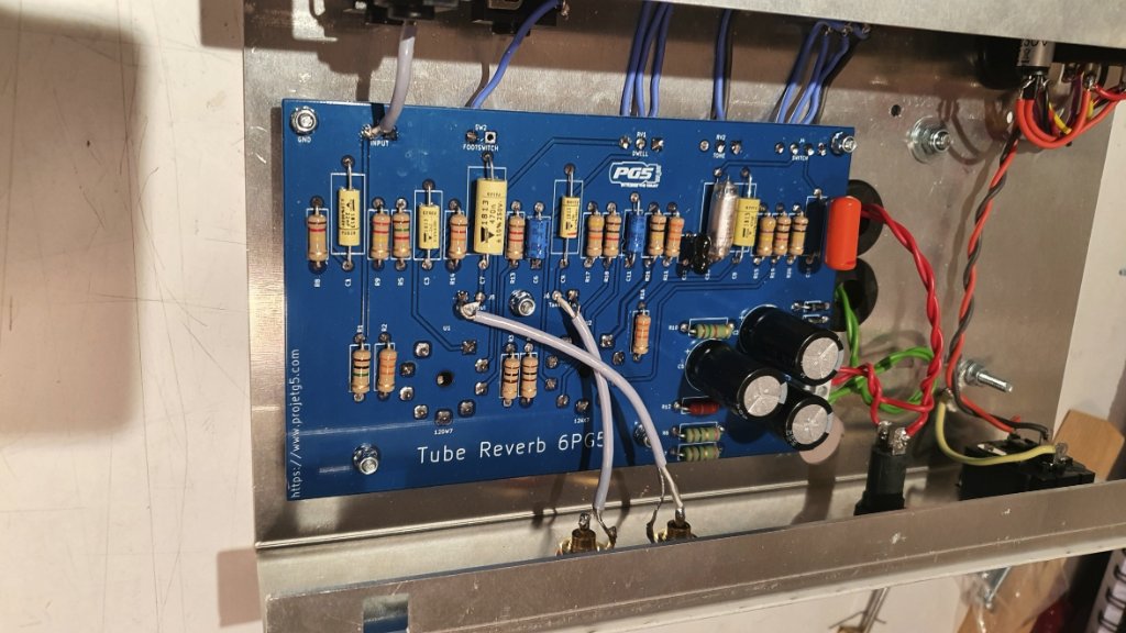

Tada, j'ai terminé le second proto !
Et j'ai un soucis sur ma terre qui ramène du bruit, en la déconnectant c'est silencieux, je ne sais pas pourquoi, le reste est silencieux.
J'essaye de faire des mesures ce soir.

McColson a écrit : 07 mars 2022, 14:12 Tada, j'ai terminé le second proto !
A chouette ! J'ai aussi déconnecté la terre. Pour les mesures , on va pouvoir comparer avec Audacity . Il suffit de brancher simplement la sortie en mode série sur la carte son . J'ai une Focusrite avec l'entrée à 15h . Tu mets le DWELL à 7 et le TONE et le MIX à fond. Tu enregistres et tu vois avec Analyse/contraste le niveau RMS de bruit. Pratique aussi : le spectre :
Ci-dessus , c'est un essai avec le 6.3 V en courant continu mais qui n'apporte pas grande amélioration . On voit bien le spectre en prenant une taille de 16384 échantillons. Les 54 dB sur le 50 Hz sont de trop quand on veut jouer une belle réverb clean avec de la dynamique. Je pense que ton layout est bien plus performant.

Avant de faire les manips avec la prise de terre que j'ai décrites dans le fil dédié j'avais refondu ma maquette :
  • tronçonné le PCB à la Dremel pour isoler l'alim dans un coin
  • dessoudé les composants
  • les réinstaller en mode PTP primitif :D = tout ressoudé sur les embases de tubes à cosses
  • reporté le point de connexion 0V - chassis en aval des capas de filtrage (retenu ça du texte de Rod Elliot (dont je me méfie par ailleurs)
Et là la 6PG5 est devenue fréquentable. :dance:
