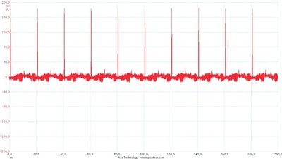

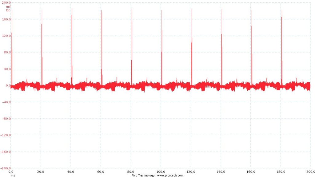

Tension entre masse et grille de la première triode :

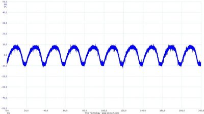

Tension entre masse et grille de la seconde triode avec volume clean à fond avec une sonde x100 (donc amplitude de 2V):
J'ai merdé sur la sauvegarde de la sortie de l'OT mais j'ai quelques dizaines de mV d'amplitude.
Z'en pensez quoi ?
Re: [G5 ou presque] Un petit projet qui mûrit !
C'est du 50Hz donc c'est la partie avant rectification (entre la prise et les diodes) qui foire, ou le chauffage filament. Revois ton câblage de sorte à ce que les câbles véhiculant du 50Hz soient éloignés ou perpendiculaires à ceux véhiculant le signal, et bien plaqués au châssis dans les angles si possible.

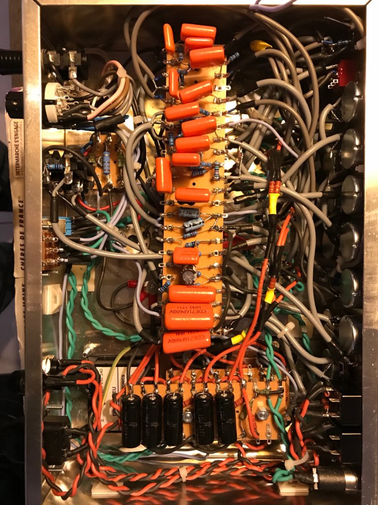

Hop, je viens de terminer le câblage de la partie high gain et ça ne loupe pas : j'ai le même symptôme côté saturé avec en plus le désagrément d'être très très amplifié :evil:
Deux pistes que je vais explorer :
- remplacer les résistances de 100 ohms du référencement du chauffage par un potentiomètre de 100 ohms pour voir si c'est une question d'équilibrage (pourtant à 1% ces résistances)
- placer un condo 10uF entre la masse et le point de référencement du chauffage pour tenter de filtrer les oscillations qui pourraient passer par là.
D'ailleurs, je vois souvent des chauffages référencés autour d'un 50/60V. Je suis sur un point à 25V : une influence possible ? Trop près de la référence du châssis ? Une influence possible de cette tension à l'intérieur de la lampe ? (je me dis qu'un filament dans la lampe ça doit rayonner tout aussi bien qu'un gros fil finalement)
Une fois ce point réglé, je pourrais voir ce qui me fait un sifflement façon larsen une fois le gain à 3/4 :roll:
N'empêche qu'à bas volume (sans ronflement donc), ça sonne bien :mrgreen:
Mais je me tâte quand même à mettre un switch pour by-passer 2 triodes bien choisies histoire d'avoir un mode plus dans la tendance crunch/début de satu grasse (difficile à doser le potard de gain entre 0 et 0,5 :roll: )
Une petite photo pour l'archive :)
Pas toujours propre là dedans : avec la population de fils, l'étroitesse et le manque de lumière parfois, j'ai bien galéré avec mes grosses mains :oops:
Reste encore à tout bien fixer avec des straps et câbler les leds de façade... et faire de jolis faceplates en bois gravé :idea:
Messages : 2731
Ah, ça, si ça merde en clean, il y a toujours 99% de chances que ça merde en satu, mais en pire ;)
Will a écrit : 20 mars 2018, 23:20 D'ailleurs, je vois souvent des chauffages référencés autour d'un 50/60V. Je suis sur un point à 25V : une influence possible ?
Tu peux essayer de référencer au 0V, tout simplement ! Il n'y a pas de règle absolue pour le référencement du chauffage : je me laisse toujours la possibilité de référencer à une tension positive, mais jusqu'ici, un référencement à la masse a toujours fait le job...
Mieux vaut prendre soin de son cablage, notamment au niveau des masses.
Will a écrit : 20 mars 2018, 23:20Une fois ce point réglé, je pourrais voir ce qui me fait un sifflement façon larsen une fois le gain à 3/4 :roll:
Ça c'est "facile" : le cablage ! Avec de tels niveaux de gain, il faut être très soigneux, et bien faire attention que le signal de sortie de preamp ne repasse pas à proximité de l'entrée ou des 1ers étages intermédiaires...
Note que ça pourrait aussi être une lampe microphonique, ça vaut le coup de tester.
Will a écrit : 20 mars 2018, 23:20Mais je me tâte quand même à mettre un switch pour by-passer 2 triodes bien choisies histoire d'avoir un mode plus dans la tendance crunch/début de satu grasse (difficile à doser le potard de gain entre 0 et 0,5 :roll: )
Oui, l'idée est bonne, un bypass des étages de gain 2 et 3 devrait donner un bon résultat !
Courage, tu vas un peu te prendre la tête, mais in fine ça va le faire ;)

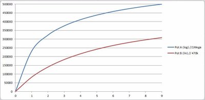

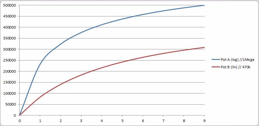

Arnaud, pour le gain, je me dis que bypasser des lampes va retirer un peu de cette tonalité caractéristique de ton étage de préamp. Par contre, si je veux rendre la course plus linéaire je peux déjà remplacer le potard de gain par un 1M linéaire... ensuite jouer sur la résistance de 1M en // pour aplatir un peu la courbe de progression du potard.
J'ai pris l'hypothèse d'une R de 470k en // du pot 1M-B en courbe rouge à la place d'une R de 1M en // du pot 1M-A en bleue.
Ca permet d'avoir la course entre le 0-1 étalée sur un peu plus de la moitée de la course du potard (zone de gain assez sympa à moduler).
Voire même de mettre un switch sur cette résistance en // pour booster et permettre de retrouver ce gain monstrueux si nécessaire.
T'en penses quoi ?
D'ailleurs, pourquoi avoir choisi de mettre un 1M log plutôt que lin ? J'aurais pensé que c'était plus agréable d'avoir une évolution linéaire du gain...
La courbe de comparaison de la résistance équivalente :

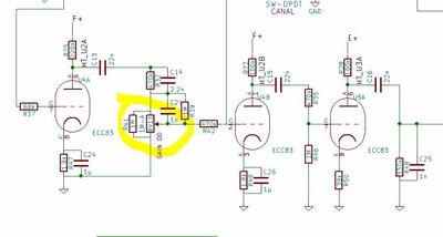

Rappel de la partie de schéma concernée :
D'ailleurs, si je comprends bien les filtres en amont : on coupe bien à 150Hz avec un filtre augmentant en fonction du niveau de gain ?
