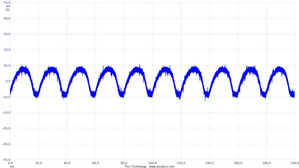

J'ai toujours un petit buzz qui monte avec la montée en volume, mais je ne vois pas trop comment le réduire
Je vous laisse me dire ce que vous en pensez :
Tension entre masse et grille de la première triode : Tension entre masse et grille de la seconde triode avec volume clean à fond avec une sonde x100 (donc amplitude de 2V): J'ai merdé sur la sauvegarde de la sortie de l'OT mais j'ai quelques dizaines de mV d'amplitude.
Z'en pensez quoi ?
Z'en pensez quoi ?
Re: [G5 ou presque] Un petit projet qui mûrit !
C'est du 50Hz donc c'est la partie avant rectification (entre la prise et les diodes) qui foire, ou le chauffage filament. Revois ton câblage de sorte à ce que les câbles véhiculant du 50Hz soient éloignés ou perpendiculaires à ceux véhiculant le signal, et bien plaqués au châssis dans les angles si possible.

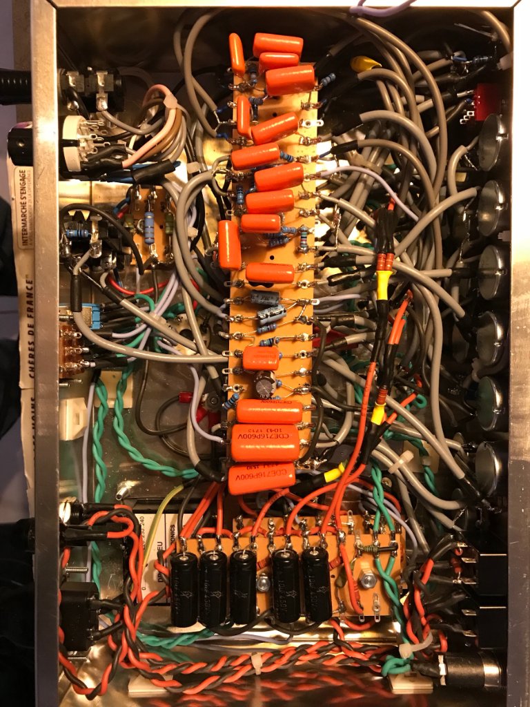

Une petite photo pour l'archive
Pas toujours propre là dedans : avec la population de fils, l'étroitesse et le manque de lumière parfois, j'ai bien galéré avec mes grosses mains
Reste encore à tout bien fixer avec des straps et câbler les leds de façade... et faire de jolis faceplates en bois gravé

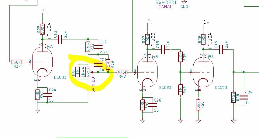

Bon, pas trop le temps de toucher à la bête en ce moment donc je suis plutôt dans le théorique que le pratique.
N'empêche qu'il a bien plu à mon prof sur un test d'endurance de 3h avec master volume à fond (cours + test "amusement" pour lui) ce qui permet de valider que l'ensemble est pas trop mal dimensionné pour la dissipation malgré une boîte fermée.
Arnaud, pour le gain, je me dis que bypasser des lampes va retirer un peu de cette tonalité caractéristique de ton étage de préamp. Par contre, si je veux rendre la course plus linéaire je peux déjà remplacer le potard de gain par un 1M linéaire... ensuite jouer sur la résistance de 1M en // pour aplatir un peu la courbe de progression du potard.
J'ai pris l'hypothèse d'une R de 470k en // du pot 1M-B en courbe rouge à la place d'une R de 1M en // du pot 1M-A en bleue.
Ca permet d'avoir la course entre le 0-1 étalée sur un peu plus de la moitée de la course du potard (zone de gain assez sympa à moduler).
Voire même de mettre un switch sur cette résistance en // pour booster et permettre de retrouver ce gain monstrueux si nécessaire.
T'en penses quoi ?
D'ailleurs, pourquoi avoir choisi de mettre un 1M log plutôt que lin ? J'aurais pensé que c'était plus agréable d'avoir une évolution linéaire du gain...
La courbe de comparaison de la résistance équivalente : Rappel de la partie de schéma concernée : D'ailleurs, si je comprends bien les filtres en amont : on coupe bien à 150Hz avec un filtre augmentant en fonction du niveau de gain ?
T'en penses quoi ?
