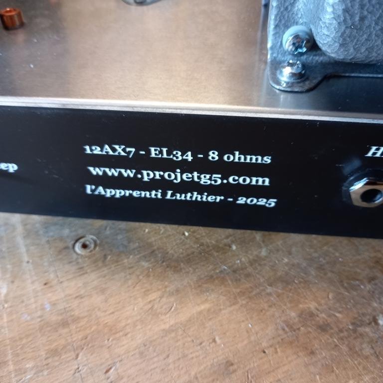

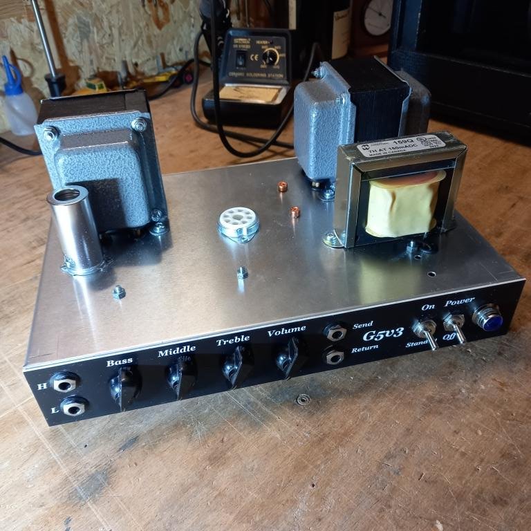

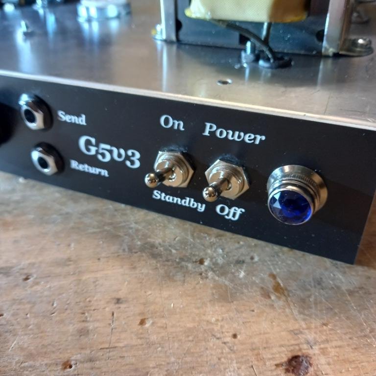

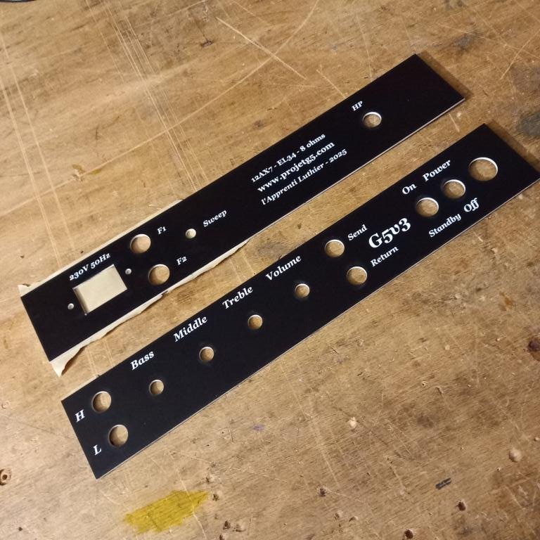

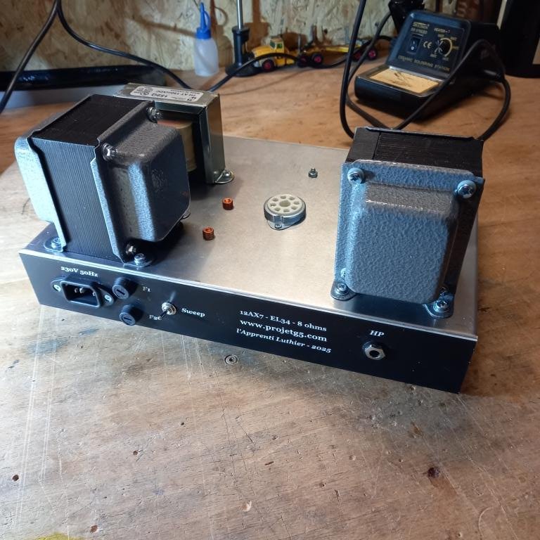

Aujourd'hui, installation des faces.
Bon, j'ai dû dessouder la prise d'alim et les porte-fusibles. Et tirer quasiment tous les trous à la lime !.
Ca m'a pris presque 3 heures, mais je suis content du résultat.
Joli !  Tu vas nous sortir un beau clean là-dessus. Pour la disto il faudra peut-être demander aux voisins !
A propos as-tu choisi le (les) HP(s) ?

Pour l'expérience, les trous dans le châssis pour les façades, je fais toujours 1mm de plus que mesurer au pieds à coulisse, et c'est la façade qui elle est bien usinée qui fait le centrage. Comme ça pas besoin de limer pendant des heures pour ajuster.

Oui c'est une bonne idée car forcément mes faces en découpe laser sont pile-poil au théorique.McColson a écrit : 19 janv. 2025, 13:34 Pour l'expérience, les trous dans le châssis pour les façades, je fais toujours 1mm de plus que mesurer au pieds à coulisse, et c'est la façade qui elle est bien usinée qui fait le centrage. Comme ça pas besoin de limer pendant des heures pour ajuster.
Mais c'est pas grave, j'ai surtout limé du plastique et tout bien aspiré. Il n'y avait que quelques 1/10 à chaque fois.

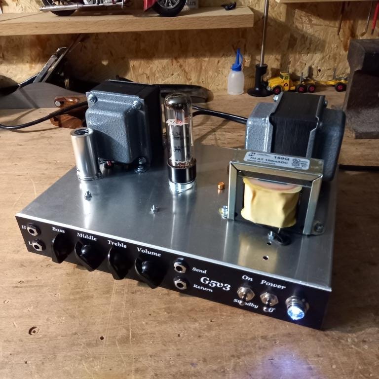

Aujourd'hui mise sous tension...
- Guitarbox64
- G5 constructeur
- Messages : 64
- Localisation : Tours
Après une ultime vérification du câblage, j'ai branché l'ampli.
Pour le HP j'ai utilisé celui d'un petit VOX Pathfinder 10: 15W - 8 Ohms en attendant mon Jensen.
Premier essais = Rien ! Aucune réaction. Le voyant reste éteint. Pas de tension en A+ B+ etc... Rien !
Evidemment, j'avais mis les fusibles. Je vous vois venir ! Il y en a qui y ont pensé j'en suis sûr.
J'ai d'abord cru que c'était le fusible car le 240V s'arrêtait à l'entrée de F1...
Finalement, et c'est bizarre c'est le porte fusible qui est mort.
Je pense que, vu qu'ils sont quand même assez cheap, il faut les souder très vite.
Et là comme j'ai dessoudé (Pour mettre la face arrière) et ressoudé, il n'a pas aimé.
C'est toujours plus long à dessouder...
Heureusement que dans mon stock j'en avais des plus anciens.
Déjà le pastique est beaucoup plus dur. Ce n'est pas du tout la même chose.
Je dois les avoir depuis au moins 20 ans !
Et là tout fonctionne

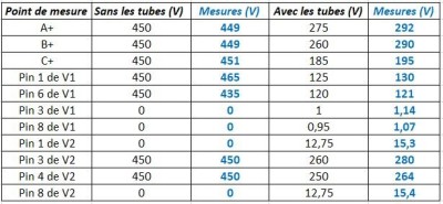

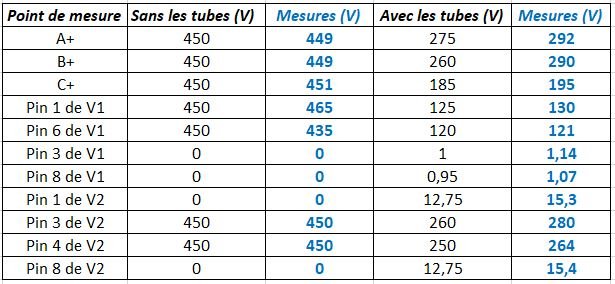

Voici quand même mes relevés de tension pour avoir votre avis. Reste plus qu'à brancher la guitare !
