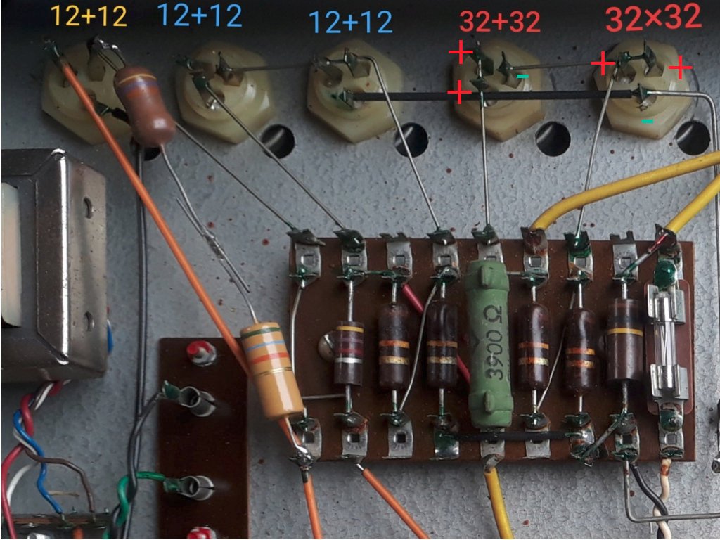

les 50+50 et 32+32 sont en série et correspondent donc respectivement à 25 et 16. Les deux derniers 12 sont seuls. Et la valeur commercialisée la plus proche est 15 ou 16... Au final ça ferait 25 (50+50) puis 16 (32+32) puis 16 puis 16. Le 12+12 en série donnant 6 est vraiment trop faible, ça doit être une erreur...

Mais du coup j ai un doute, j ai peur qu il y ai eu confusion. En effet, sur le schéma on vois deux 12, deux 24 et deux 64.
En réalité dans l ampli il y a trois 12+12, ( deux en serie? D ou les deux 24 du schéma ...) Et deux 32+32 ( en serie aussi? Les deux 64 du schéma ....)
Si je remplace les deux 12+12 en serie par des 32+32 et les 32+32 par des 50+50, ca corespondrai du coup sur le schemat a deux 64 et a deux 100....
Exact ?
Ou il y a confusion???
Merci professeur !!!
Exact ?

C'est l'inverse... 32+32=16 et 50+50=25...Si je remplace les deux 12+12 en série par des 32+32 et les 32+32 par des 50+50, ça correspondrai du coup sur le schéma a deux 64 et a deux 100.... Exact ?

Le schemat me dis deux condo de 64 (bleu ) deux condo de 24(vert ) et deux condo de 12 (rouge). Le tout pour le filtrage....
Dans l ampli je retrouve 2 condo 32+32, et 3 condo 12+12....

Ah ben avec cette photo ça semble plus claire, mais faudrait vérifier avec le cablage... Je crois comprendre que chaque 32+32 sont en // pour former deux 64 et ensuite ils sont mis en série pour avoir la tension de service doublée. Idem pour les 2 x (12+12) qui donneraient deux 24 en série. Le dernier 12+12 conserve ses deux capas indépendantes.
4x32=2x64 !
							4x32=2x64 !

Le cablage j ai essayé de comprendre et m est apparut un mal de tête....
Mais j imagine qu il faut connaître l ordre des fiches de chaque condo....
						Sa me parait plus cohérent aussi...
Re: Panne Bouyer ST30
Ok, donc finalement  je part sur deux 32+32  et trois 16+16...?
