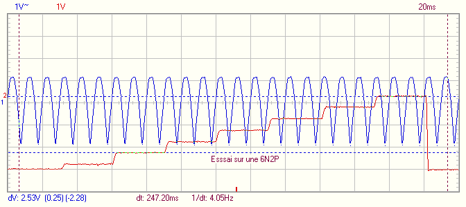

Du coup j'ai câblé une 6N2P et ça fonctionne ( malgré les 2 montagnes :oops: ), je récupère des mesures assez proche des valeurs attendues pour la plage
0 à -3 volts , faut que je détaille mieux pour être sûr mais c'est un excellent début, reste à exploiter la sortie du terminal série
pour créer un graphique en live histoire de mieux voir :mrgreen:
Une tite capture du scope
Esai 6N2P.png (7.4 Kio) Vu 10185 fois
To be continued

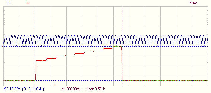

En modifiant mon hardware j'obtiens une tension max pour Vg1 qui pointe vers -10 volts
Voir ci-dessous pour un essai sous le pré-requis ECC83

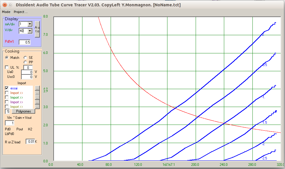

Du coup j'ai refait une manip pour mesurer ma 6N2P de test et ça donne ceci sous TCT
logiciel disponible ici

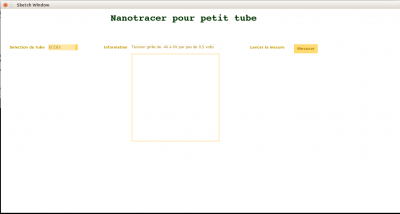

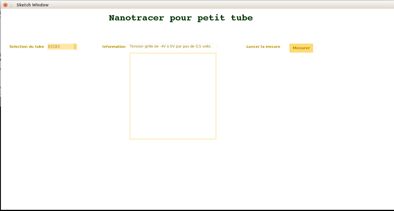

L'IHM embryonnaire qui me sert d'interface de commande
Mon but afficxher directrement sous l'ihm le résultat pour première vérification :oops: :oops:

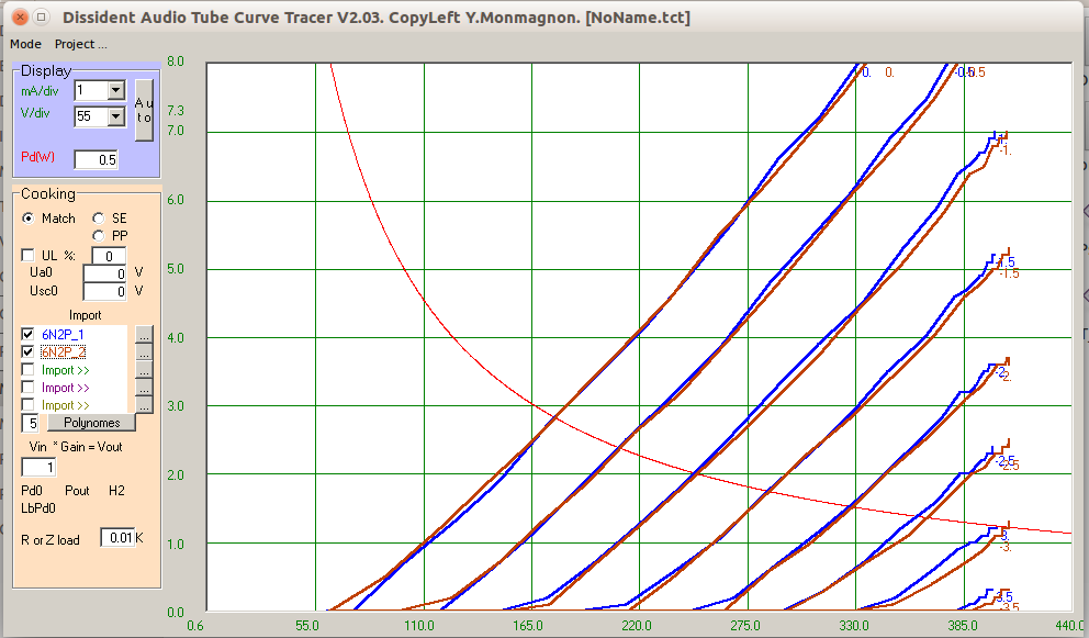

J'ai continué mes test sur le hardware et passé l'alim HT à 300 volts AC ce qui permet des mesures à environ 400 volts maxi d'anode :mrgreen:

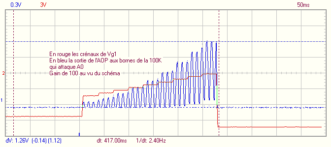

J'ai pris une capture du scope en sortie de l'aop aux bornes de la 100K en testant une 6N2P, ça donne ceci
Au vu du shéma et des valeurs implantés le gain de l'AOP est de 100, si je ne me trompe pas :oops:
ce qui veut dire aussi qu'avec une carte Arduino on pourrait aller jusqu'a 45 ma de conso en gros :good:
Du coup j'ai mesuré 2 6N2P différente pour voir, ça donne ceci
Voici les fichiers tdf si A-Waï ou quelqu'un d'autre veut jeter un oeil :mrgreen:
6N2P_tdf.tar.bz2
(1.55 Kio) Téléchargé 269 fois
Quelques constats
-1° ça fonctionne plutôt bien et le début semble prometteur
-2° je trouve qu'il manque de point de mesure entre 0 et 100 volts en gros
@ A-Waï pense tu qu'il est possible d'améliorer ce point :?: :oops:
