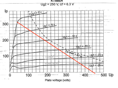

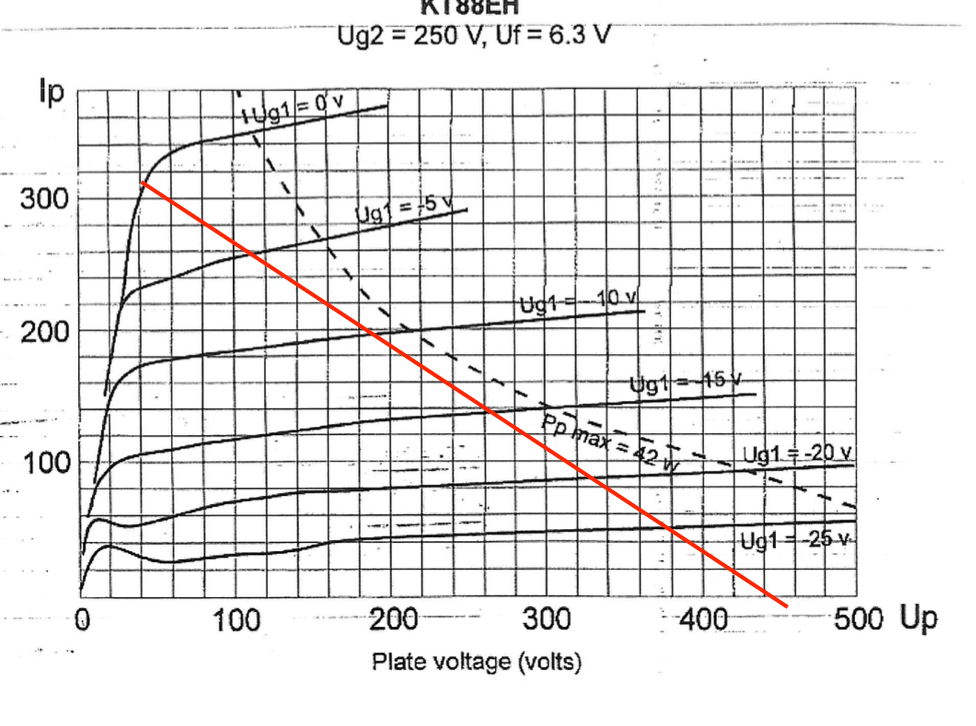

Mouais ... sauf erreur de ma part :
(V1/V2)^2 = Z1/Z2
=> Z1 = Z2 * (V1/V2)^2
soit Z1 = 8 x (240/18,84)^2 = 1304Ω ... ça fait pas lourd ... (ou alors j'me plante dans mes formules)
Tony

bilbo_moria a écrit : 24 juin 2018, 10:29 Mouais ... sauf erreur de ma part :
(V1/V2)^2 = Z1/Z2
:roll: ah tu m'inquiètes.
Après mon multimètre à 35-40€ n'est pas d'une grande précision en tension alternative. Mais bon c'est quand même le calibre 20VAC. J'ai pas attendu 2-3min voir si ça allait chuter non plus.
Ton calcul donne plutôt 1299Ω.
Peut-être que le technicien a fait un secondaire de 16 Ohms au lieu de 8 Ohms ce qui donnerait:
Z1 = 16 x (240/18,84)^2 = 2596Ω là ça collerai bien. :mrgreen:
Dans le manuel du G5V3 il est écrit pour Uanode = 250V pour la KT88:
Impédance du tube Pentode: 1.5K
Impédance retenue Pentode: 2.5K
Quel est le résultat d'une impédance primaire plus élevé ou plus basse que celle du tube ?

Assez frustrant intellectuellement de ne pas connaître le rapport d'impédance, mais si tu regardes bien, avec les tensions (environ 250V à la grille 2 et 250 à 260V à l'anode de la KT88), finalement, 1300Ω c'est pas mal :
Par contre, voir si les transfos (alim comme sortie) savent supporter 140 à 150mA de bias, je ne sais pas trop quelles sont les spec de tes transfos, là ...
Après, que faire si l'impédance au primaire est 2500Ω ? et pourquoi y a t il indiqué 2500Ω dans le manuel G5 ? A creuser !
(mais imho, ça se tente)

2.5k je crois que c'est parce que la tension d'anode chutait pas mal avec la KT88, et surtout parce qu'on avait le choix qu'entre 2,5k et 5k :lol:

Pour mon transfo d'alim, j'ai demandé 325V pour un courant de 190mA par secondaire.
Les caractéristiques de l'OT G5V3 et donc du miens sont théoriquement 2,5K - 8 Ohms - 15W - 150mA de bias.

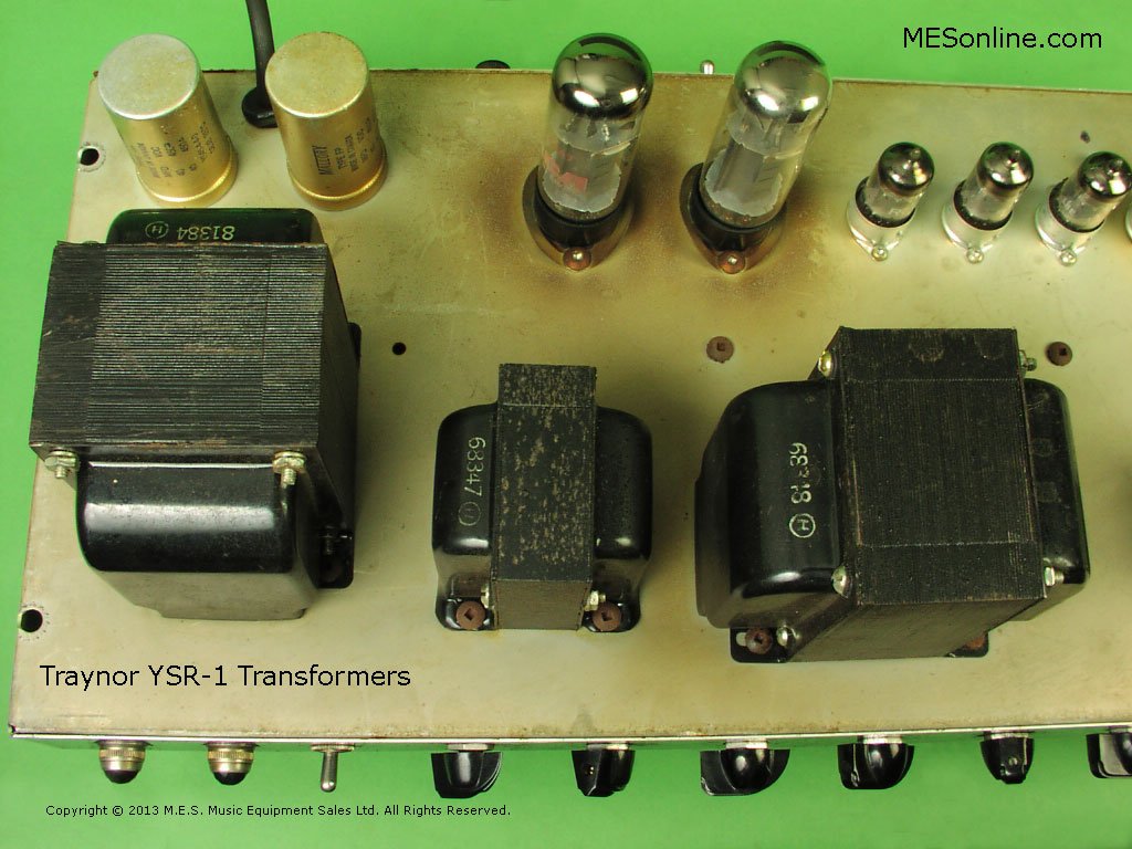

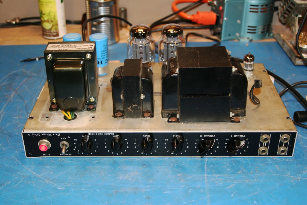

Re: Power Amp Stéréo G5 - KT88 - 6SL7
Sur les amplis basse Traynor YBA-1, quand il y a une self, celle-ci est placée dans le même axe que l'OT (vous noterez au passage la taille de l'OT 8O ).
Sur un autre modèle de la même marque, c'est pareil.

Oui, c'est vrai, mais c'est un ampli basse, un bourdon d'alim avec une basse qui joue, ça s'entend beaucoup moins. :lol: La taille de l'OT est balaise.
Modifié en dernier par Tony le 11 août 2018, 19:23, modifié 1 fois.
Oui, enfin le but c'est quand même qu'un ampli fasse le moins de bruit possible. Et je doute qu'une marque comme Traynor aurait laissé une ronflette à 100Hz se faire entendre sans instrument branché...
