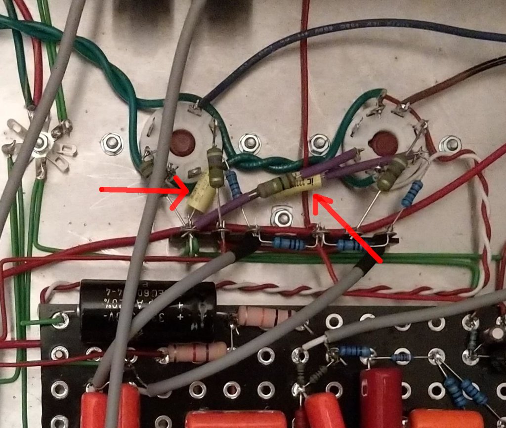

Heuuu ! Vu de dessus, oui, c'est beau ! Mais en dessous... c'est un peu le bordayl :crazy
C'est quoi les deux condos jaunes sur les grilles des 6L6... Je n'ai pas retrouvé le schéma sur le topic, juste des layout... Et on ne voit pas ces condos dessus !

Messages : 1218
Re: [AMPLI] El Monstruosito
Mais à quoi servent ces deux condos qui semblent mettre les grilles à la masse... Ou j'ai de mauvais yeux... :roll: :crazy

Rimlock a écrit : 06 mars 2023, 14:22 Mais à quoi servent ces deux condos qui semblent mettre les grilles à la masse... Ou j'ai de mauvais yeux... :roll: :crazy
je ne sais pas à quoi ils servent, mais ils sont sur le schéma du bassman 50, sur lequel j'ai pris la section puissance

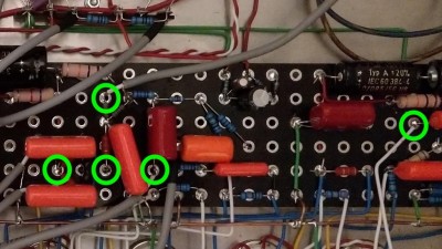

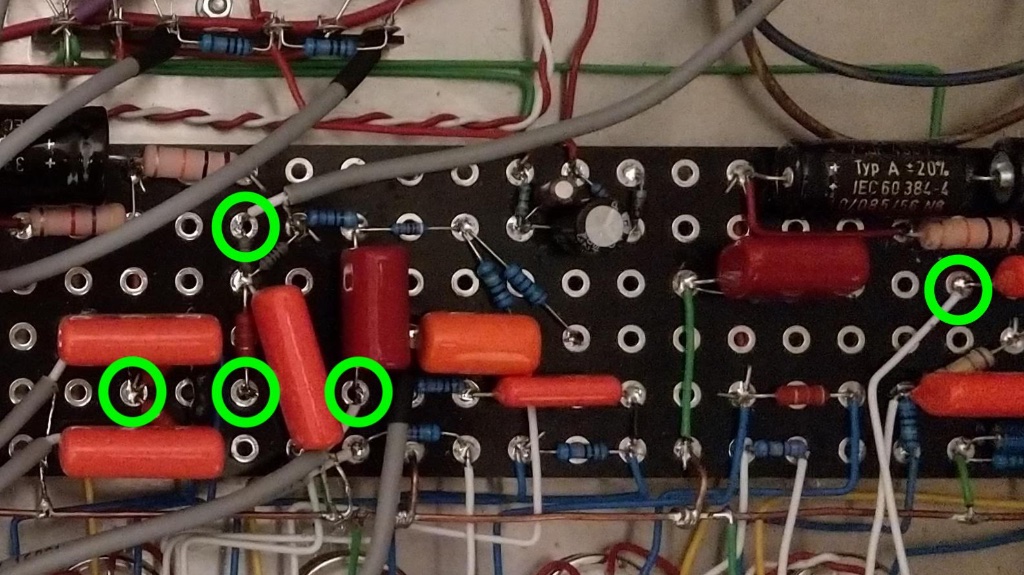

Il faudrait peut-être revoir quelques soudures, en comblant un peu plus l'oeillet (j'en ai entouré quelques-unes)

refond les soudures sur le trajet du signal autour de C3 et ensuite.
dès fois on veut aller un peu vite en besogne et ça fait une soudure sèche avec la pate du composant qui est juste entourée d'étain mais sans contact électrique si elle n'étais pas à température au moment de l'apport.
