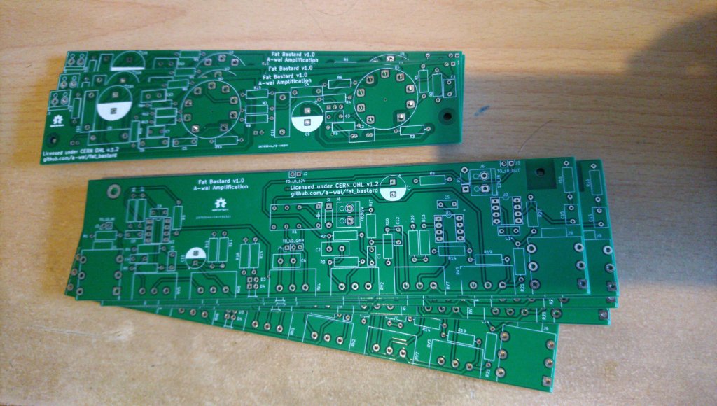

La news du jour : j'ai reçu les PCBs
Je sais pas pourquoi, mais je sens que le fer à souder va chauffer ce soir

Yes c'est cool ça !
Re: [PREAMP] Préamp basse pour guitariste énervé
Sont ben mignons vos pcb ma p'tite dame!
Tout mignons, ouais
Mignons et "faux"
Bon, pas énormément, mais quand même : les potars sont tous cablés à l'envers ! On est à 10 dans la position où le potar est normalement à 0, ce qui est un peu pénible, particulièrement avec les potars log...
Le PCB tubes est sans erreur par contre, c'est toujours ça de pris.
À part ce (gros) détail rien à redire sur l'aspect technique, montage complet en 1h30, et tout a fonctionné du premier coup, pas besoin de debug

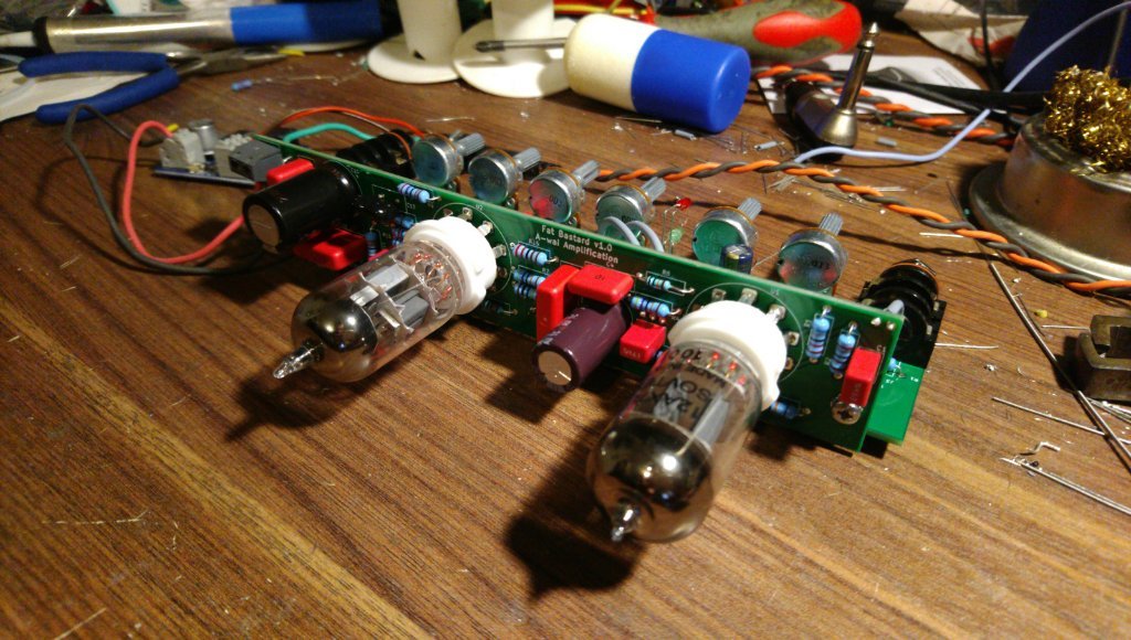

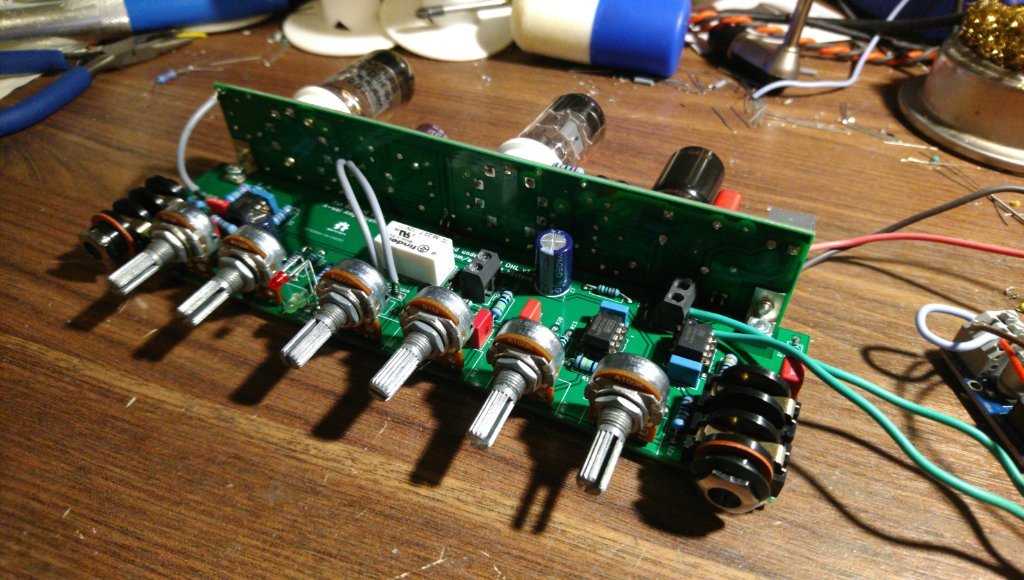

Et pour finir, quelques petites photos du bébé monté :

A-wai tu as la réf de tes pin header right angle, car j'en trouve 2 versions sur le net, une avec le plastique sur la partie verticale de la pin et l'autre sur la partie horizontale (comme sur l'empreinte kicad). Or je trouve que lorsque la partie plastique est au niveau du pied de la partie verticale de la pin, la partie horizontale est plus longue et permet de faire ce que tu as fait avec tes 2 pcb et que je souhaiterais faire aussi sur le préampli G5.
J'ai pas la ref vu que je les avais déjà, mais ça correspond à la 2ème photo oui.
