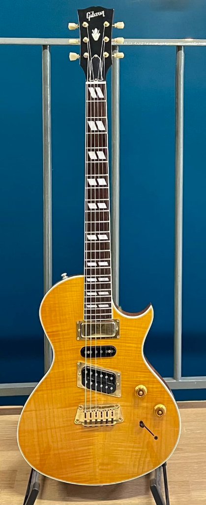

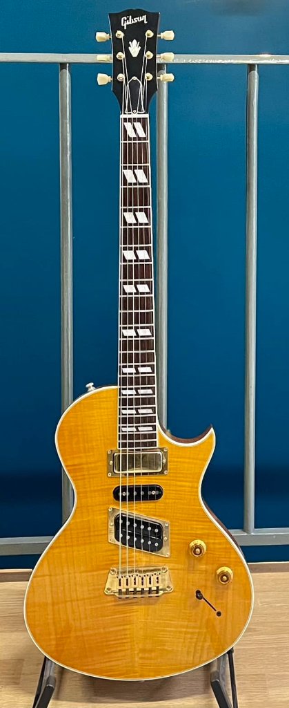

HS : J'ai choppé une nighthawk de 1995 comme neuve hier chez le luthier Régis Sala à Senlis. J'ai craqué, on verra pour la blueshawk dans qq années encore, j'ai quand même tout l'accastillage, les micros P90 et le gabarit lol
Re: Nos micros guitare câblés sur nos amplis
Ah ah, le NightHawk ! Cette guitare m'a toujours attiré, mais je n'ai jamais essayé ! C'est bien ?
C'est très très chouette, ça me convient bien, le manche est très bon, les possibilités très nombreuses (trop), et la finition est vraiment bonne.
En plus tout d'orgine, pas de rayures, c'était une bonne occas', en fly en plus.
A testé au prochain G5 shows ;-) D'ailleurs 2024 oblige, il va falloir fêter les 20 ans !!!
Messages : 1489
McColson a écrit : 12 nov. 2023, 18:49 C'est très très chouette, ça me convient bien, le manche est très bon, les possibilités très nombreuses (trop), et la finition est vraiment bonne.
A tester au prochain G5 shows ;-) D'ailleurs 2024 oblige, il va falloir fêter les 20 ans !!!
Superbe guitare en effet. Il y a toute une collection de micros là-dessus :crazy ? Si tu as le temps tu peux nous en dire plus à leur sujet ?
Un mini humb en neck, un simple au milieu, et un double en bridge, un vol, un split sur le potar de tonalité et un megaswitch pour tout un tas de combinaisons :
