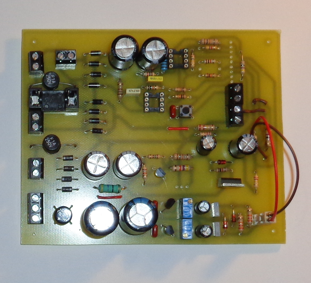

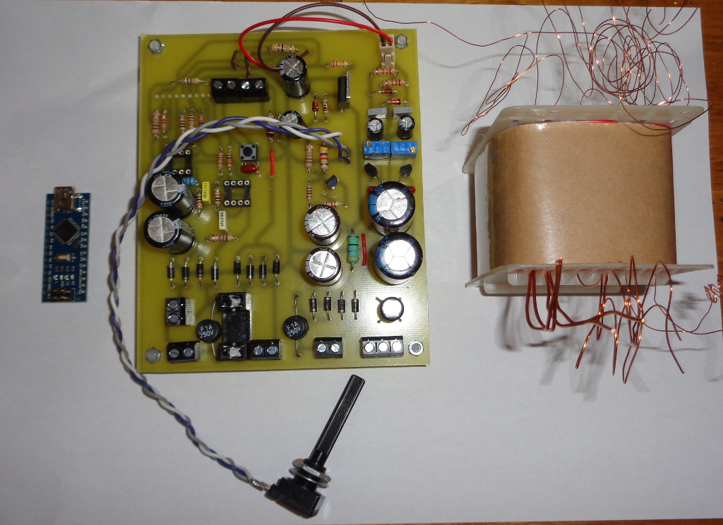

La tite photo du PCB presque prêt, ne manque que la 1 ohm (oubliée :oops: :oops: ) et la filasse pour connecter à la board Nano
et 3 fils pour connecter le potar de 220K pour régler la tension d'écran ultérieure :mrgreen:

J'ai reçu mon clone de Nano Arduino ( 2€45 livrée at home pour info) , le temps de la programmer avec mon usbasp
et de tester sous Arduino qu'elle fonctionne que déjà j'ai commencé à jouer avec le makefile de A-Wai :good: :good: ,
ça colle au besoin pour ce début

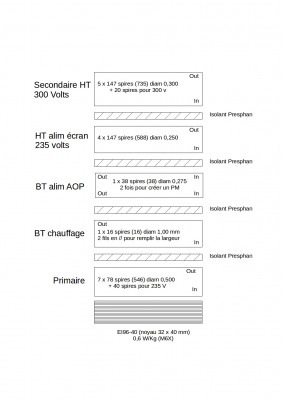

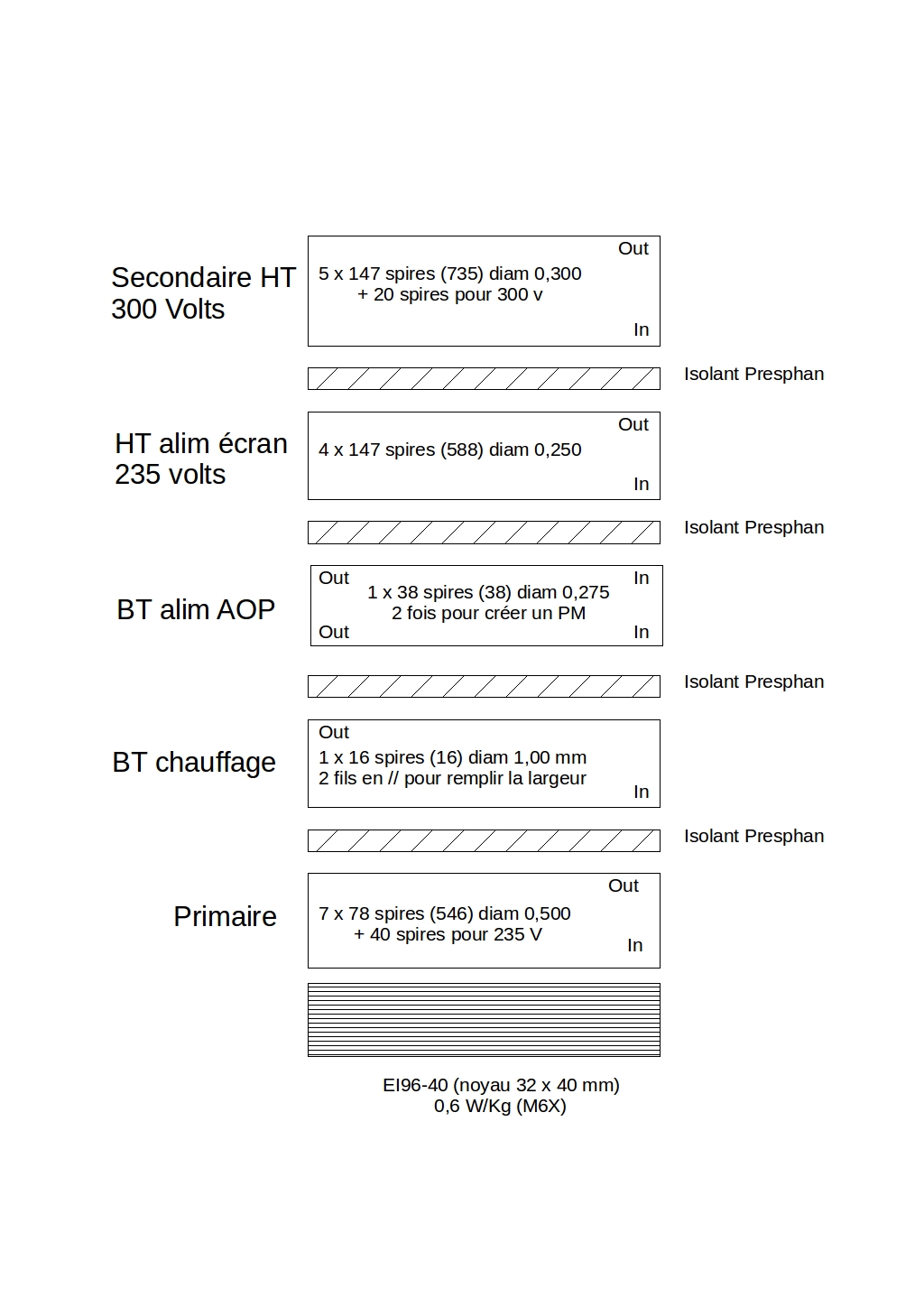

Parralèllement j'ai concocter un transfo d'alimentation pour ma version et fini de bobiner les enroulements , je doit récupérer mardi
les toles et les cosses à souder pour finaliser ce dernier et commencé des tests plus sérieux :mrgreen:
Ce dernier à été réalisé avec mes fonds de tiroirs en carcasse et fils de cuivre :oops:
Je vais sortir mon variac pour commencer à tester les alims sur le PCB et scoper ce que ça donne avec le PC du fiston
J'ai commencé à regarder aussi pour faire une IHM sous Processing et je communique avec la nano sans soucis, bon plan ça :mrgreen:
Allez une tite photo des protagonistes

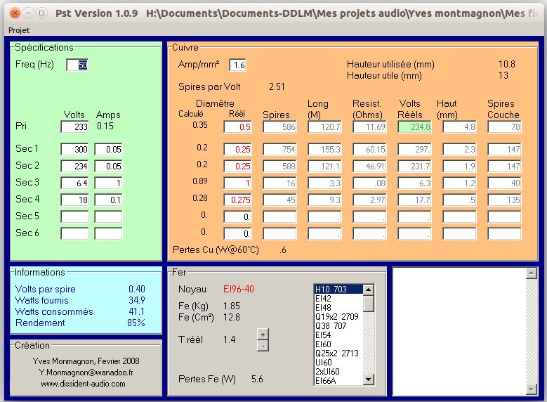

Le calepinage du TA si ça intéresse quelqun
et les calculs issu du programme de Yves Monmagnon pour son élaboration

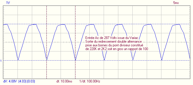

J'ai ensuite testé la partie HT avec mon variac poussé à fond, j'obtiens une tension AC de 286 volts et en sortie du redressement
les jolies montagnes de l'image qui suit, c'est pris aux bornes du pont deviseur constitué par 220K et 2K2 soit un rapport de 100,
l'arduino nano supportant 5 volts sur son entrée ADC ça passe avec la tension que j'ai prévue sur mon TA, soit 300 V AC

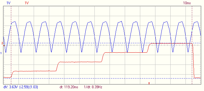

J'ai scopé la tension Vg1 Vs Va et au scope ça beug :oops:
Je planche pour une erreur de vitesse entre ta carte et ma nano v3.0
