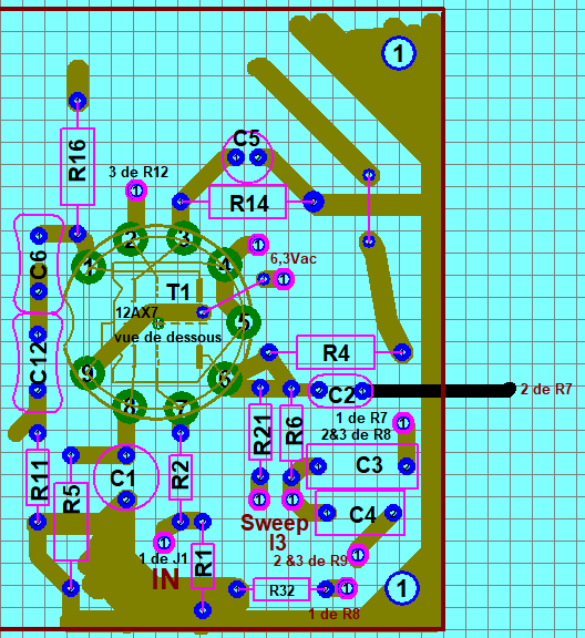

				C'est peut-être le plan de masse de ton pcb qui pose problème aussi. Les composants peuvent se "parler" dans une certaine mesure, mais je commencerais d'abord par éliminer les autres causes possibles avant d'envisager celle-là (câblage mal organisé, plan de masse mal pensé, etc...)

				Je ne sais pas si ça peut t'aider mais comme tu "parlais" d'oscillation entre grille et anode, ça m'a rappelé avoir lu que - pour une raison qui semble échapper à pas mal de monde - la grille semble
excessivement sensible au placement de son cable
https://ampgarage.com/forum/viewtopic.php?f=4&t=34462 tout particulièrement vis à vis de celui de l'anode.
Bonne chance pour la suite ...

				Bonjour !
Mon câblage est peut être mal pensé ou mal réalisé et je n'ai pas beaucoup de possibilité pour le modifier.
j'ai quand même modifié la position entrée sortie suite au message de "chopSauce".
Maintenant je n'ai plus d'oscillation mais un peu de distorsion quand R12(volume) atteint 60% ,master à 100%.( le hum est mini )
C'est sur : 100% des gens qui ont réussi n'ont pas laissé tomber avant !
Je vais également modifier la position de R4 (+C) en l'éloignant de C2
A suivre .
