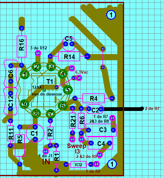

C'est peut-être le plan de masse de ton pcb qui pose problème aussi. Les composants peuvent se "parler" dans une certaine mesure, mais je commencerais d'abord par éliminer les autres causes possibles avant d'envisager celle-là (câblage mal organisé, plan de masse mal pensé, etc...)
Re: fabrication en stack.
Je ne sais pas si ça peut t'aider mais comme tu "parlais" d'oscillation entre grille et anode, ça m'a rappelé avoir lu que - pour une raison qui semble échapper à pas mal de monde - la grille semble excessivement sensible au placement de son cable https://ampgarage.com/forum/viewtopic.php?f=4&t=34462 tout particulièrement vis à vis de celui de l'anode.

Mon câblage est peut être mal pensé ou mal réalisé et je n'ai pas beaucoup de possibilité pour le modifier.
j'ai quand même modifié la position entrée sortie suite au message de "chopSauce". Maintenant je n'ai plus d'oscillation mais un peu de distorsion quand R12(volume) atteint 60% ,master à 100%.( le hum est mini ) C'est sur : 100% des gens qui ont réussi n'ont pas laissé tomber avant !
Je vais également modifier la position de R4 (+C) en l'éloignant de C2
A suivre .

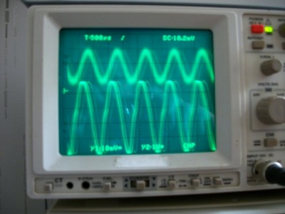

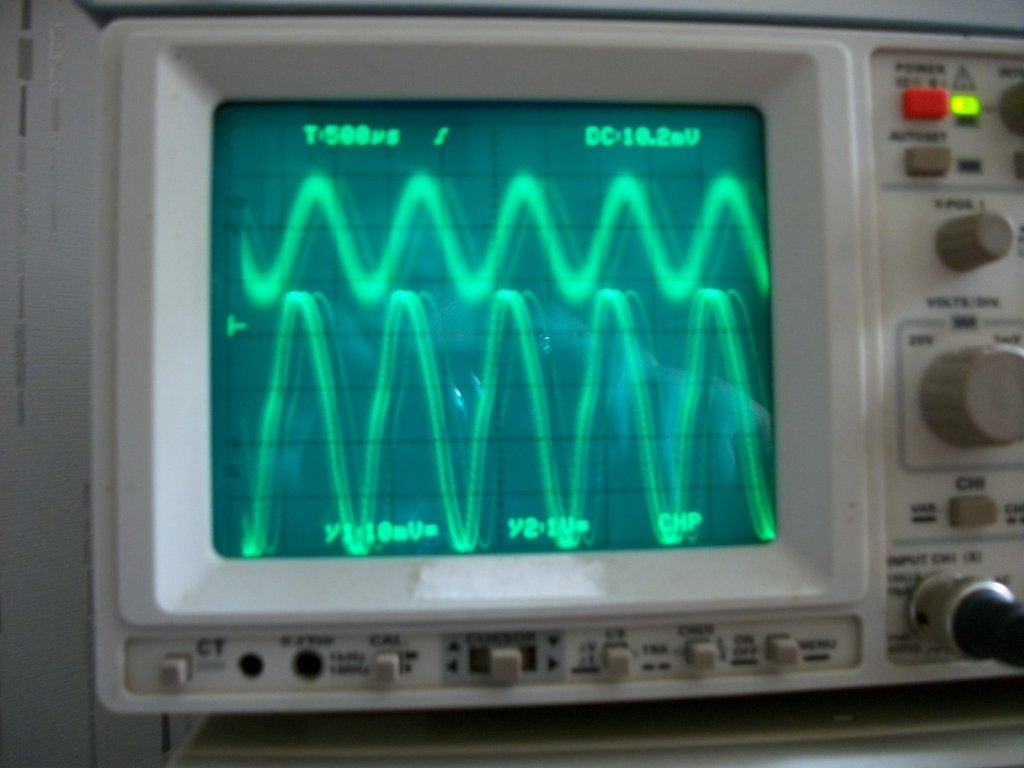

On ne sait pas à quoi correspondent tes courbes ! Si celle du bas c'est en sortie HP, il y a un peu de distorsion de croisement, il faut monter un peu le bias.
Et suivant le niveau d'entrée, volume à 60% et master à fond, suivant le gain de tous les étages ça peut être clean (Fender) comme saturé à fond (Marshall) !
Ça serait le comble d'avoir de la disto de croisement avec un ampli en SEil y a un peu de distorsion de croisement
01Bonjour Rimlock !
La courbe du haut c'est le signal d'entrée fourni par un GBF maison 1kHz -0,2V
Sur la sortie HP on a environ 4,8V c à c avec une petite déformation .
Je ne comprend pas le terme "ampli en se"
