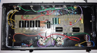

Câblage terminé...oui j'aime bien les couleurs...psychédélique, c'est dans l'esprit de l'époque quoi :banana:
J'ai repris le sélecteur de tension secteur pour en faire un sélecteur d'impédance de sortie, ajouté un fusible sur la HT, je crois que je n'ai rien oublié... :think:
Bon, on va tout recontrôler avant d'attaquer les choses sérieuses...
Modifié en dernier par Patrick01 le 09 janv. 2019, 11:17, modifié 1 fois.

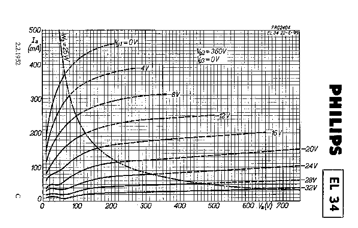

Bon donc récapitulons,
Va = 610V
Vg2 = 360V
Vg1 = - 32V
Vu ceci je suis dans les clous:

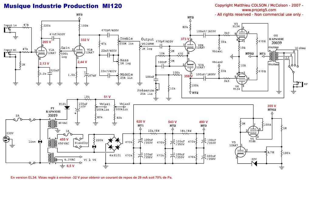

Avec l'aimable autorisation de McColson, voila le schéma que j'ai finalisé et mis à jour avec relevé de tensions et réglages pour cette version en EL34 qui fonctionne nickel... :dance:
J'ai changé les potards de Vbias pour des 100k avec des résistances talons à 82k car je n'avais pas assez d'amplitude avec des pots 20k, ce qui me donne maintenant un Vbias réglable de -25 à -50V, parfait.
J'ai changé aussi les résistances de mesure du courant de repos, avec des 1 ohm la lecture était impossible...
J'ai quand même un peu de hum qu'il faudra éliminer... du 100 Hz me semble-t-il ...
