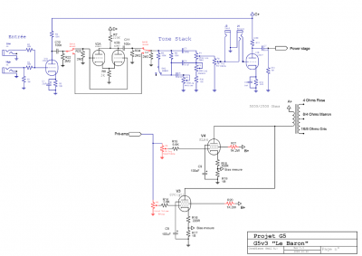

Je suis entrain de recâbler l'OT mais sur le papier une EL84 à 250v devrait avoir une impédance de 5k ohms, la sortie que je croyais être du 16 ohms se révèle donc être du 8 ohms... Dans tous les cas ayant une sortie casque je ne risque pas grand chose, j'ai la "chance" de pouvoir l'allumer même sans hp sans conséquences (et ça m'as sauvé lors d'un mauvais câblage de jack neutrik d'ailleurs)
En faite quand j'ai changé de transfo j'ai aussi transformé le combo en tête, je l'ai combiné à un cab dont j''avais jamais testé l'hp, je n'avais pas vraiment d'autres repères sonores du dit HP. Je sais juste que je m'attendais à un résultat bien meilleur à l'époque, je viens surement de comprendre pourquoi le résultat ne m'as pas emballé, il était/est "mou" comme tu dit Bilbo! Ce n'est pas le sujet mais je vous dirais ce qu'il en est d'ici une petite heure!
EDIT: j'ai bel et bien joué avec un hp 16 ohms sur une entrée 8 ohms pendant un bon petit moment
M'enfin bon, une autre chose de réglé
Pour ce qui est du petit G5 j'ai refait les nœuds côté puissance et j'ai rajouté les R et C autour du boost, je vais rajouter demain l' R//C côté boost pour la petite touche Marshallienne et si ça vous semble convenable je vais attaquer la schématisation de l'alim
En tout cas comme toujours merci à vous!

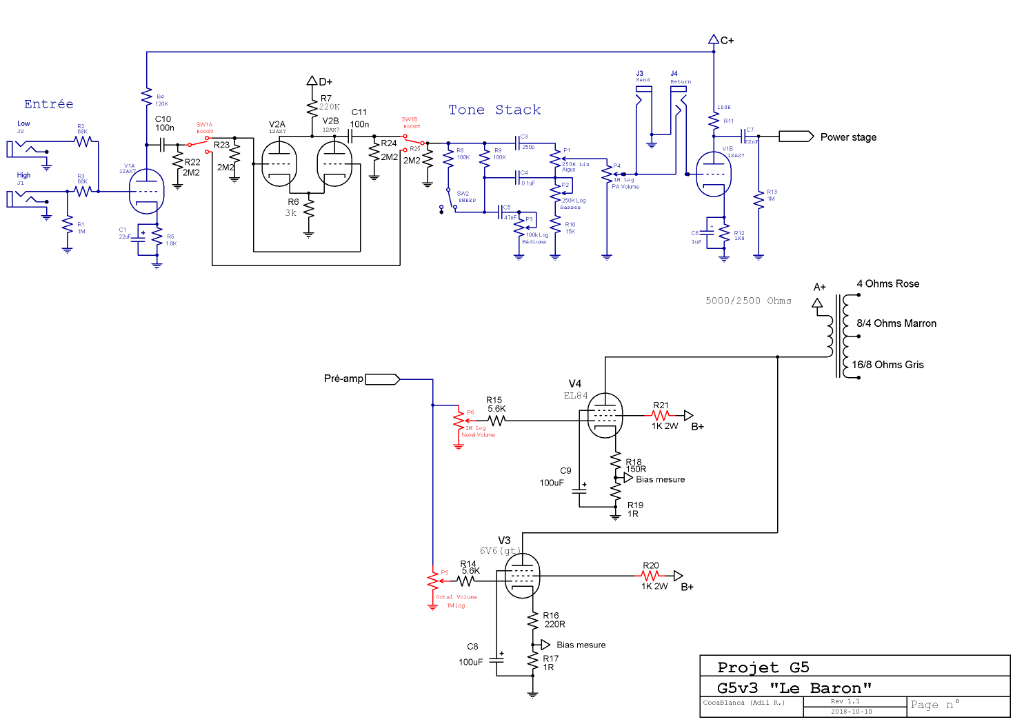

En terme de son je ne sais pas ce que ça donne, c'est juste que par rapport à fondre les cathodes ou les anodes des tubes de puissance, saturer trop tôt ou avoir un son mou me parait plutôt bénin
@CocaBlanca
Je te laisse relire les remarques sur les grilles suppresseuses.
Si tu utilises ton schéma actuel, ce coup ci du signal va pouvoir être amplifié, mais pas autant que prévu (tes cathodes ne sont pas découplées), et les électrons vont pouvoir repartir de l'anode pour mettre le bazar comme s'ils sortaient à 5h du matin bourrés de boite de nuit (vu que tes g3 sont en l'air d'un point de vue DC).

Sur ton schéma, l'OT n'a pas son 1er fil à la masse (le zéro)... Comment tu vas brancher ton HP ?
T'as pas corrigé la Rk du boost, il ne faut pas 3k mais 820R (équivalent à 1.5k //1.5k ! ).
Pour l'EL84 à 250V tu as le choix entre deux points de fonctionnement : 5k (Rk 135R) ou 7k (Rk 210R).

Je m'y remet ce soir du coup, j'ai compris mon erreur!
(Et oui, elle a la classe cette petite banane!
Je suis un boulet, j'avais mal compris le message concernant Rk (en plus d'avoir oublié le fonctionnement d'une résistance en série ou en // hahaha) ! Merci pour la précision, elle aussi sera prise en compteRimlock a écrit : 11 oct. 2018, 9:20 T'as pas corrigé la Rk du boost, il ne faut pas 3k mais 820R (équivalent à 1.5k //1.5k ! ).
Pareil, merci pour la valeur de l'EL!!
Pour ce qui est de la masse à l'OT, ça ne coûte rien de la câbler surtout vu l’expérience d'a-wai.. Je rajouterais cela aussi !
En tout cas encore merci à tous, je ne sais pas quelle gueule aurait mon projet sans vous!
(Et oui, je pense du coup pas prendre de risque en résumant qu'il vaut mieux brancher du 16 dans du 16 et du 8 dans du 8?

Je ne dis pas de câbler ou non à la masse, je dis que tu n'as pas dessiné le fil du zéro... Tu n'as dessiné que les fils d'impédances 4-8-16 ! Il faut 4 fils : 0-4-8-16 ! ! ! En aucun cas on ne branche un HP entre deux fils d’impédance .
J'ai aussi des problèmes avec un OT non relié à la masse sur un Blackface... Avec une sortie flottante on ne maîtrise pas les tensions induites, alors autant éviter les soucis en mettant systématiquement le zéro à la masse.

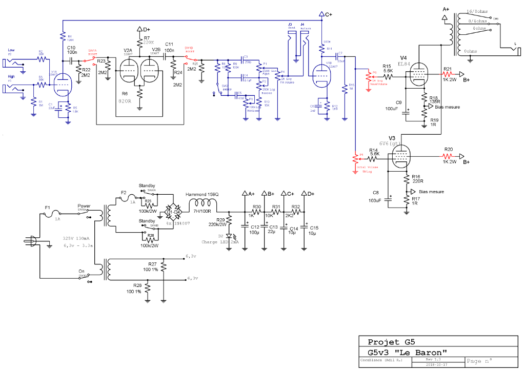

Bonjour tout le monde!
Je trouve enfin de le temps de donner des nouvelles!
J'ai corrigé la partie amp/pré-amp en fonction de vos conseils ( j'espère
) j'ai aussi schématisé le gros du l'alim mais n'ayant pour l'instant que mes consos aux enroulement je n'ai pas touché aux valeurs de l'étage de filtrage (j'ai pris celui d'a-wai comme exemple) , une fois calculés mes droites de charge je compte m'y coller sérieusement à l'aide d'electrosuite, mais ce week-end je suis débordé ces derniers jours!
Pour ce qui est du projet je pense que la semaine prochaine je vais passer ma première commande comprenant le kit G5, les supports/potards/condos/resistances qu'il faut pour le boost et le côté puissance. Je vais surement acheter des lampes aussi (ça marche mieux avec!).
En tout cas merci encore pour vos conseils, à bientot
Ah je n'avais pas compris le message, tu as bien évidemment raison! Je n'avais pas trouvé de transfo avec 4 fils au secondaire donc j'avais mit celui la en attendant de faire de le modifier mais je l'ai oubliéRimlock a écrit : 11 oct. 2018, 14:38 Je ne dis pas de câbler ou non à la masse, je dis que tu n'as pas dessiné le fil du zéro... Tu n'as dessiné que les fils d'impédances 4-8-16 ! Il faut 4 fils : 0-4-8-16 ! ! ! En aucun cas on ne branche un HP entre deux fils d’impédance .
D'ailleurs Rimlock pour la R//C pré-boost en série les valeurs 220k/0.001µ te paraissent correctes?Devant le boost je verrais bien une cellule R//C en série pour favoriser le médium/haut médium àla marshall...
