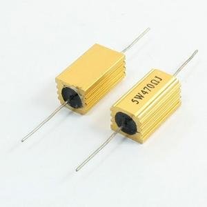

Petite question, concernant les résistances 5W, c'est vrai qu'elles dégagent beaucoup de chaleur et j'ai été surpris qu'elles soient aussi chaudes en si peu de temps. Environ 60°C ou un peu moins, je gardais à peine mes doigts dessus !? Du coup je me demande si ça ne serait pas mieux de monter un dissipateur, ou pourquoi pas même coupler : un dissipateur + ventilo, type processeur de pc ??

Ou plus simplement, tu les décolles du pcb pour améliorer la circulation de l'air autour du composant.
Je ne crois pas qu'il existe de dissipateur pour les résistances. Quant au ventilo, ça peut devenir vite bruyant à la longue.

Oui c'est ce que j'ai fait quand je les ai remplacéPote Gui a écrit : 20 juin 2018, 10:32 Ou plus simplement, tu les décolles du pcb pour améliorer la circulation de l'air autour du composant.
Le bruit ou les parasites étaient ma crainte pour la solution ventilo.
Est-ce qu'on pourrait monter ce type de résistance ?

Tout dépend de la place sur le pcb.

Boarf, 60°... J'ai un ampli au boulot dans lequel une résistance fonctionne à plus de 250° et tout va bien hein! XD
Bon je sors, mais par contre précision importante sur les résistances en photo:
- Ce sont des bobinées
- Si elles ne sont pas montées sur un dissipateur, alors elles tiennent beaucoup moins de puissance, bien relire la documentation pour ne pas se gourer.
Quand on a un composant qui doit chauffer, comme une résistance, il vaut mieux toujours la décoller du circuit, j'ai déjà eu des cas où le circuit avait grave chargé à cause des résistances en contact.
A bientôt!

Oui de ce que j'ai pu lire, c'est une faiblesse de cet ampli, car les résistances chauffent beaucoup et peuvent brûler le PCB voir même décoller les pistes. C'est une des raisons pour lesquelles je les ai changé et décollé du PCB.Myn Donos a écrit : 20 juin 2018, 12:58 ...
Bonne remarqueMyn Donos a écrit : 20 juin 2018, 12:58 ...
Re: Réparation Fender Hot Rod Deluxe
Tu peux aussi mettre des 10W, sur le layout tu as de la place.
