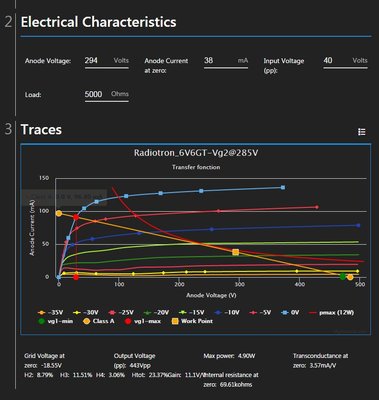

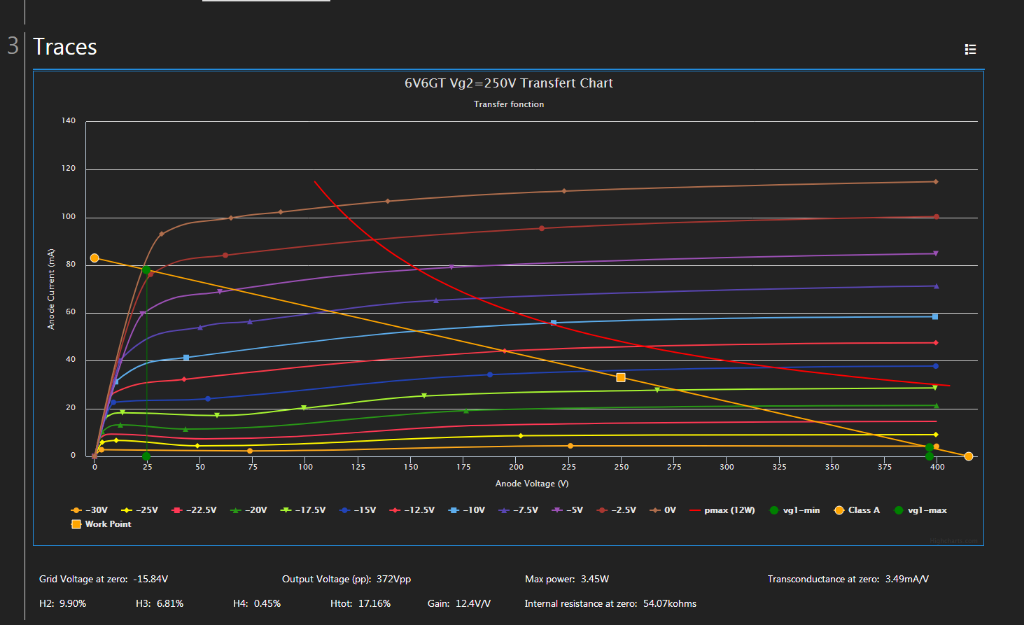

J’avance petit à petit dans l’étude de la variation de puissance basée sur la variation de tension de grille 2 sur la 6V6.
Pour vérifier le concept, j’ai simulé avec les droites de charge dispo sur la datasheet Radiotron…
(au passage, j'ai pu vérifier : j'ai créé mes courbes à Vg2=285 et 100V mais on ne les voit pas en mode invité)

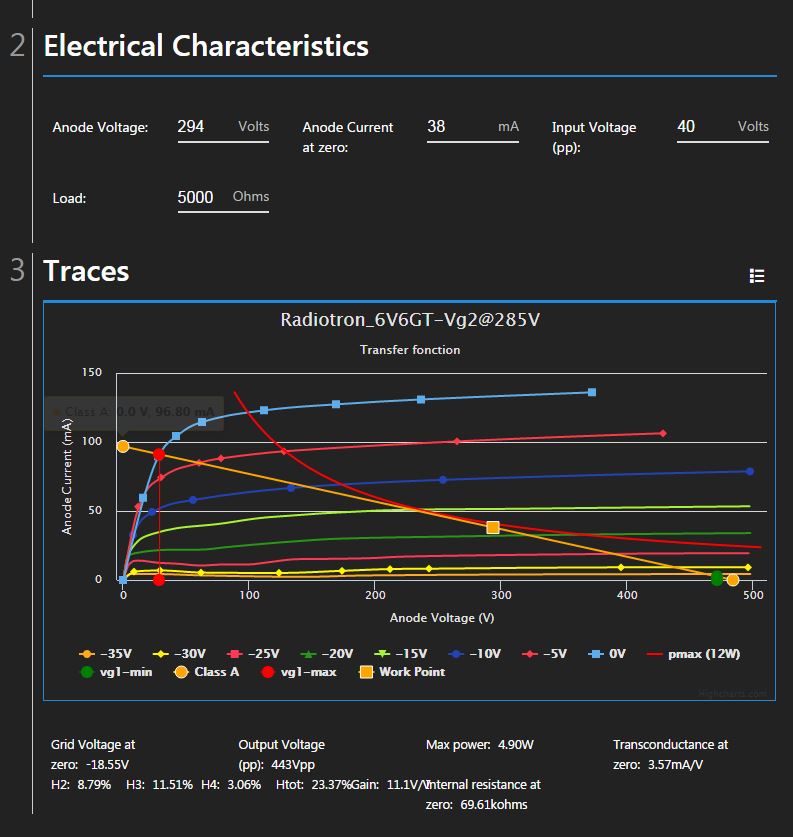

Démarrons avec celle de VG2 à 285V et fonction de l’alim que j’ai simulé pour l’occasion :
Désolé pour les images, je n’arrive pas à faire mieux depuis le PC boulot (je suis restreint sur les hébergeurs d’images).
Avec ça j’en déduis un courant de grille Ig2 d’environ 4mA (datasheet), et donc une résistance de cathode à 486 ohm (510 pour être dans des valeurs standards).

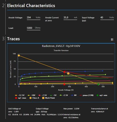

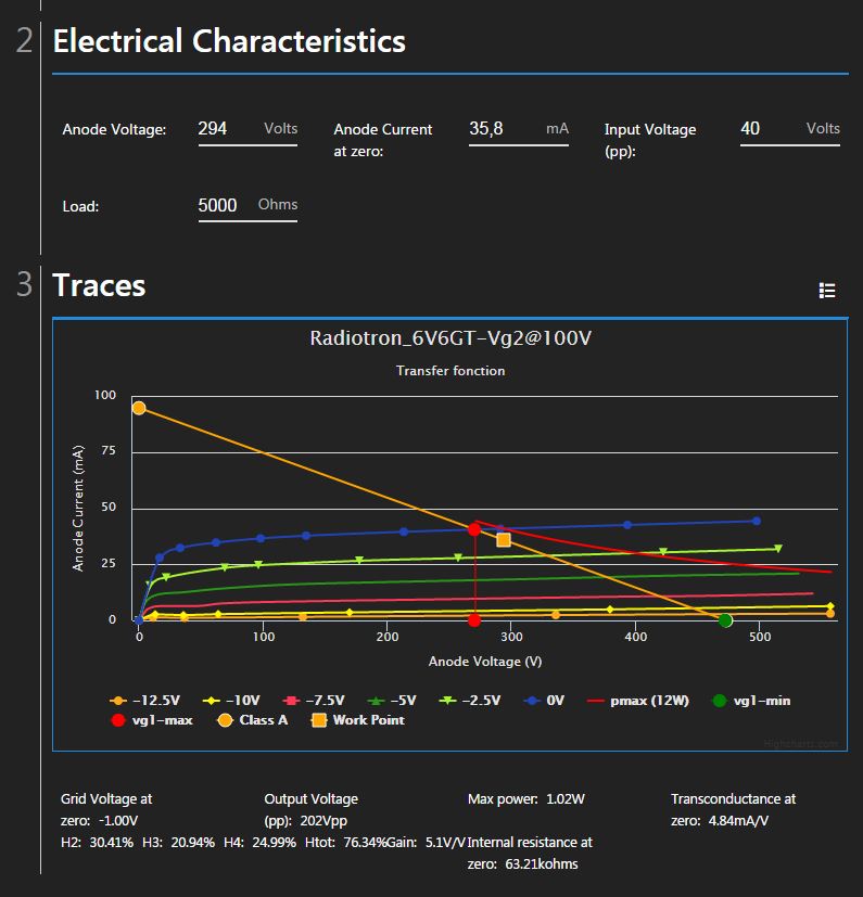

Je tente donc de simuler le tout pour une Vg2 à 100V :
J’ai fait en sorte de positionner le Vg1 à -1V sur la base du courant de cathode max dans les datasheet à 1,8mA pour Vg2 @100V et ma Rk à 510 ohms, ce qui semble coller avec la courbe du courant Ia fonction de Vg1.
Par contre, quand je vois le point de fonctionnement, il paraît carrément décentré et ça va bien « tapper » dans la courbe de Vg1=0v… et là je ne sais pas ce qu’il se passe.
Niveau fonctionnel de la lampe ça peut marcher ?
Niveau audio, ça tient aussi ?
Qu’en pensez-vous si la Vg2 descend plus bas (vu l’alim ça pourrait descendre à une 40aine de volts)
Sinon je me limite seulement aux enroulements 275 et 190V et laisse l’option 85V de côté.
