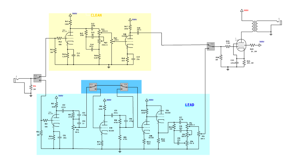

Voici le schéma :

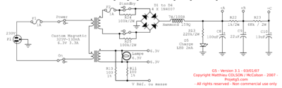

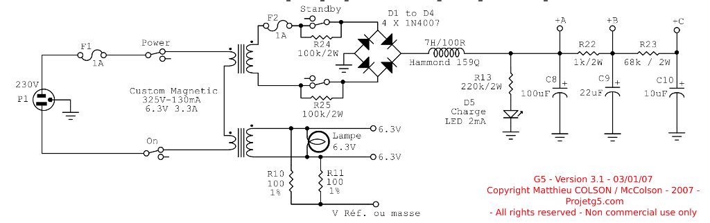

l'alimentation utilisé (ayant utilisé l'ampli de puissance du G5, j'ai copié l'alim du G5) :

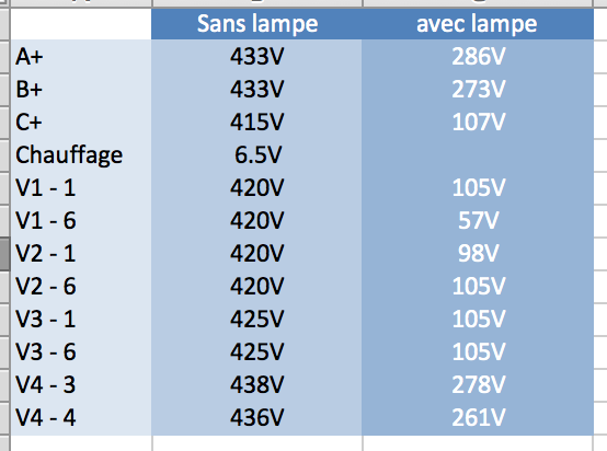

et les mesures de voltages effectuées :
Mon soucis est que le son est vraiment très faible, voir inexistant que le canal LEAD.
Au regard des mesures de voltage effectuées, je pense que mon alimentation (mon transfo) est trop faible ? Qu'en pensez vous ?

C+ à 107V, déjà, y a un blème : faut creuser ce point d'urgence (enfin, tout est relatif, on va dire en priorité ;-) )
Peux-tu mettre ton schéma en résolution un peu meilleure, stp, et indiquer où vont les points d'alim A+, B+ et C+ ?
Doit y avoir une grosse c*ie quelque part (on en fait tous !) et pas forcément super grave ! (par contre, 3 points d'alim pour ton préamp somme toute assez complet, c'est peut-être un poil léger ... à voir)

Le schéma en meilleur qualité : schema
Re: SE EL34, 2 canaux.
En même temps, avec une résistance de 68k et 6 triodes qui tirent sur C+, c'est pas si aberrant, si? 273-107=166, soit 2,4mA pour 6 triodes, ça se fait à mon avis... Je pense que l'alim n'est pas adaptée au montage, pour commencer. Tu dois penser en terme de consommation de courant pour pouvoir anticiper les tensions d'alimentation. Sinon, tu as PSUD pour t'aider... Parce que sinon, le schéma me semble ok.
Super le schéma !
Et entièrement d'accord avec Pote Gui sur la consommation et donc la chute de tension, bien vu !
Tu pourrais tenter de remplacer la 68k par simplement une résistance de 1k, pour tests (2W pour l'alim, mais même 1W ça doit tenir) et mesurer les tensions
Il n'empêche qu'il faudra, à mon avis, ajouter au moins une cellule RC à l'alim pour alimenter tout ce petit monde, mais le test simple ci-dessus pourrait déjà permettre d'avancer ...

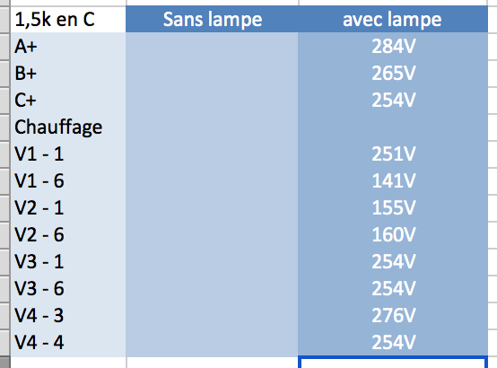

J'ai remplacé la 68k par une 1,5k (je n'avais pas de 1k sous la main). Les tension sont mieux :
Par contre, j'ai toujours une grande différence de tension entre V1A et V1B qui m'interroge...

Perso, je trouve que les tensions sur V1a et V3 sont louches. En effet, elles évoquent le fait qu'aucun courant ne traverse le tube ce qui n'est pas normal... Vérifie ton câblage plusieurs fois lentement pour voir si tu n'aurais pas foiré un truc ou deux.
