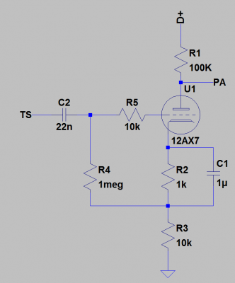

J'arrive un peu tard sur le sujet, mais il y a un truc qui me turlupine...
Quand tu parle de "pseudo-PI", tu parles de l'ensemble formé par la 12AX7 ? Parce que moi je vois juste qu'un système de triode presque parallèle, un peu comme l'entre du plexi. La seule chose, c'est qu'on sépare les deux sorties (une qui fait passer les aiguës, l'autre les gravevs) afin d'obtenir un pseudo tonestack.
Dans ce cas, quitte à pousser le vice, autant mettre les deux triodes en // ou bien en cathode follower, et mettre un TS juste avant la triode (à mon avis, il restera assez de jus pour la driver, mais possible que non)
Re: [Dans les cartons :] Un AC4/EF86 sauce Blencowe ?
Salut Glomet,
si tu parles de ce schéma, alors je ne vois pas trop en quoi ça ressemble à l'entrée d'un plexi. :?
Ce que j'appelle "pseudo-PI" et ChaupSauce "T-boost", c'est V2b qui drive la EL84. :wink:
Un PI sert à déphaser le signal et à driver les lampes de puissance. Ici, en Single Ended (SE), pas besoin de déphaser le signal, mais autant driver la lampe de puissance. De plus, c'est le premier étage qui crunch et de manière TRÈS asymétrique, donc l'ampli est particulièrement "touch sensitive" comme disent les engliches.
Après, il n'a pas autant de richesse harmonique qu'un PI long tail pair (sans parler de la CMRR absente :roll: ), mais il s'en rapproche tout de même !

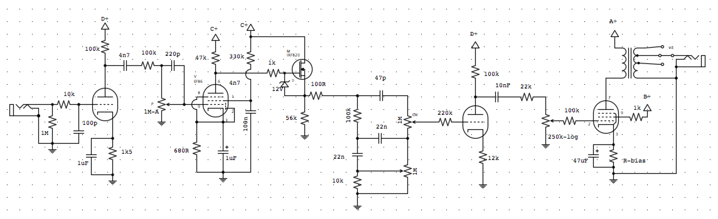

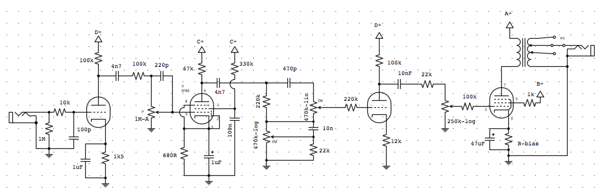

Pour le schéma j'y travaille mais il sera très fidèle à celui proposé par Théophile :
A part altérer quelques valeurs de composants, je n'ai pour ainsi dire plus grand chose à faire, que de préparer l'assemblage d'un prototype.

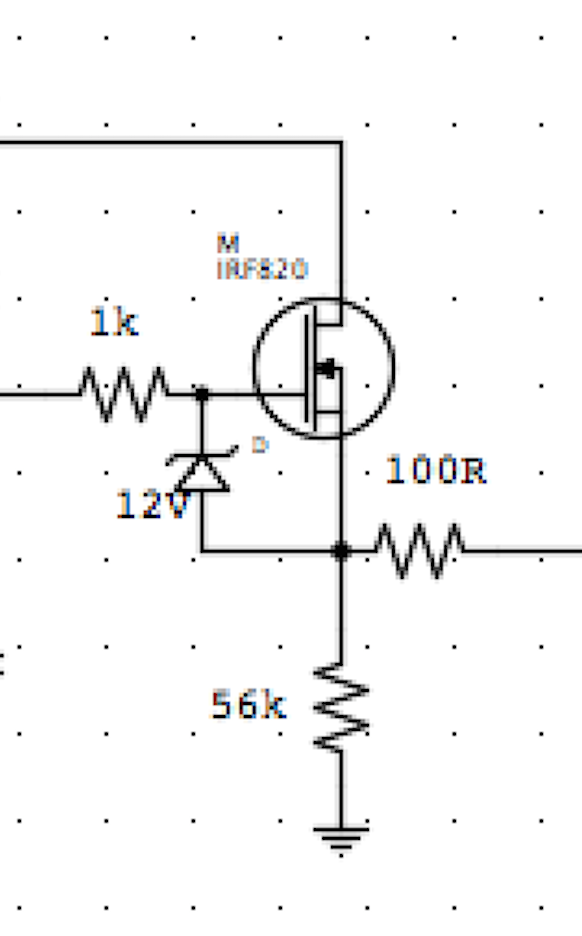

ChopSauce a écrit : Pour le MosFET follower ... je n'y connais rien, mais je constate qu'il me suffit de changer quelques valeurs de composants pour un résultat semble-t-il acceptable, sur "le papier, alors - (on verra plus tard, si besoin ;-)

Merci pour le schéma, Théophile. Je ne comprends qu'à moitié ce que vient faire la diode là-dedans (il faudrait que je relise Blencowe/DC Cathode Follower, peut-être ...)

... d'ailleurs ce n'est pas tant pour le coût que pour la performance ! Je vais faire comme ça. Un IRF820 et le TS (AC30) Vox, inchangé.
Mes lectures sur le sujet tout autant que mes expériences avec le TS Calculator, tout converge à me faire utiliser un "Mosfet-follower de l'EF86" (& puis ça me coûtera moins cher que d'acheter des potentiomètres de 2 MOhms, dont je ne suis pas près de me resservir si je change de TS.)

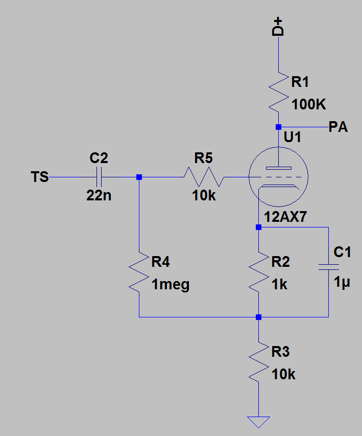

Pour ton étage "pseudo-PI", pour quoi pas essayer ce genre de montage :
C'est un bootstrap, ça réduit le gain, augmente l'impédance d'entrée et le headroom, ça te fait plus une sorte de driver amplificateur quoi.
Ca te permet surtout d'éviter de la disto en rab :D

ChopSauce a écrit :Je ne comprends qu'à moitié ce que vient faire la diode là-dedans
Elle sert de protection lors de l'allumage :wink:

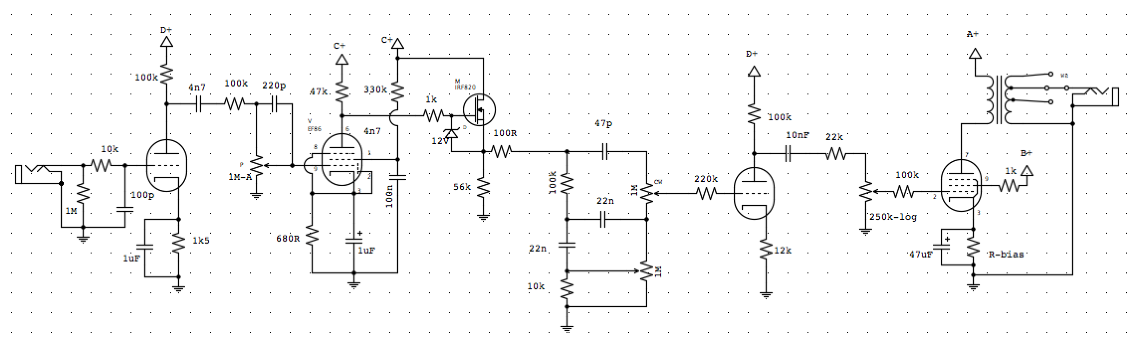

ChopSauce a écrit :Je vais faire comme ça. Un IRF820 et le TS (AC30) Vox, inchangé.
Super idée ! ça donnerais un truc du genre... (pareil t'en fais ce que tu veux, pas de soucis :wink: )

Glomet a écrit :C'est un bootstrap, ça réduit le gain, augmente l'impédance d'entrée et le headroom, ça te fait plus une sorte de driver amplificateur quoi.
J'ai déjà testé ce montage dans mon plexi junior, pour les mêmes raisons qui te font le proposer, et l'impédance d'entrée étant vraiment très élevée, j'avais choppé plein de hum... (mon câblage était pas génial non plus faut dire :roll: ) C'est pour ça que je l'avais abandonné au profit du "pseudo PI".

En enlevant le condensateur, on doit pouvoir réduire l'impédance d'entrée. Après c'est sur, il y a risque de hum, vaut mieux avoir un chauffage bien câblé. Après, vu que ce n'est pas à l'étage d'entrée, il y a pas moins de risque de bruit ?
Sinon, solution simple, contre-réaction

Tu as déjà tenté, Théo ? Faut un radiateur sur le Mosfet ?
Apparemment pas besoin de radiateur sur le Mosfet. Je n'ai pas mis le détail de mes lectures, ça pourrait être long - et inintéressant pour la plupart des membres du forum, mais ...
(les témoignages de personnes ayant monté un TS en Mosfet-follower derrière une EF86 sont encourageants)
