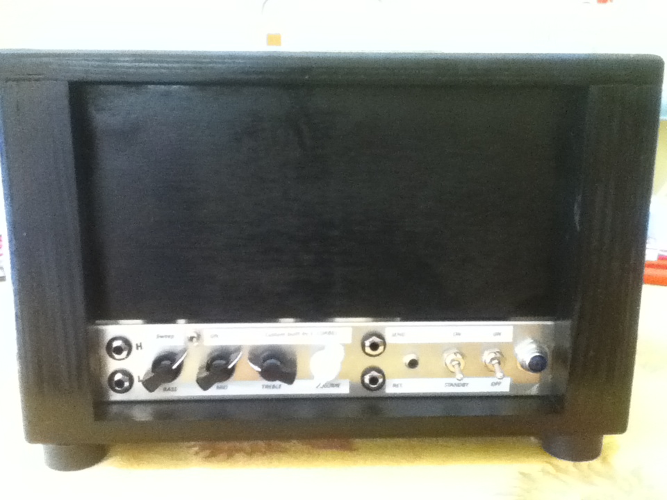

voici une photos de mon G5 terminé
allez , je relance le sujet.
le bias réglable est une modification que beaucoup souhaiterais apporter a leur G5,certain l'on déjà fait. Moi je n'ai pas le niveau en électronique pour m'y lancer a l'aveuglette.
de plus , pour la future version V4 du G5, cette option figure parmi la plus demandée?
c'est pourquoi , un petit layout de cette modification serais certainement apprécié par beaucoup de monde .
