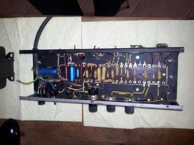

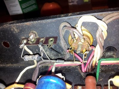

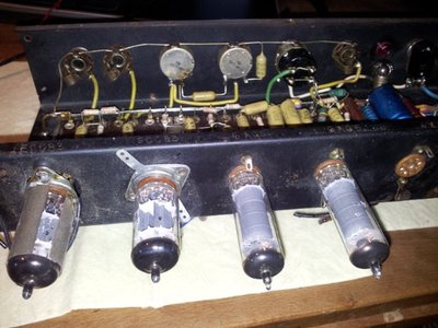

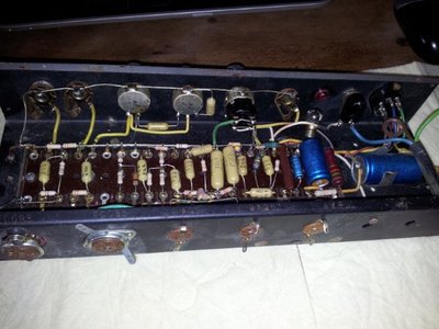

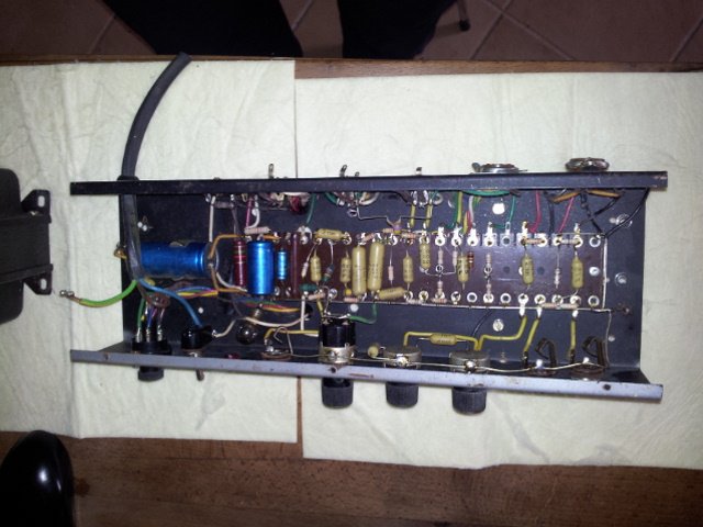

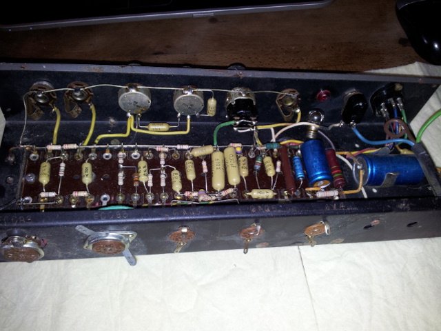

Merci Pote Gui pour le schéma, la qualité de l'image n'est pas top, j'arrive pas à tout lire mais il n'y en aura peut être pas besoin, voila des photos pour répondre à ta question. je pense qu'il y a bien ce dispositif à diode silicone dont tu parles. je ne sais pas du tout, enfin sans rectifieuse je crois, désolé, j'essaye de me documenter sur le fonctionnement et les composants d'un ampli à tube,entre la vie de famille et le taf, mais je pars de très bas, alors j’espère pour l'instant que mes photos pourront répondre à ma place, j'ai démonté le transfo.
Autre chose, les lampes n'avaient surement jamais été changées, alors pensez vous que ça peut venir d'un dysfonctionnement à ce niveau là? et vaut il mieux toutes les remplacer par des neuves?

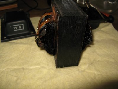

Voilà je bombarde de photos, au cas ou des choses vous sautent au yeux, et pour voir à quoi il ressemble, et enfin par rapport à mon niveau de connaissance ça me va si vous ne vous foutez pas trop de ma gueule!! lol
Euh...Ca va surtout dépendre du redressement ... Full Wave ou non, avec ou sans rectifieuse -> Diodes silicium ?
Autre chose, les lampes n'avaient surement jamais été changées, alors pensez vous que ça peut venir d'un dysfonctionnement à ce niveau là? et vaut il mieux toutes les remplacer par des neuves? Voilà je bombarde de photos, au cas ou des choses vous sautent au yeux, et pour voir à quoi il ressemble, et enfin par rapport à mon niveau de connaissance ça me va si vous ne vous foutez pas trop de ma gueule!! lol
à plus

OK, merci jeff10 bien vu pour le fusible, je vais essayer de trouver. Les "condos HT" c'est les jaunes? il y en a un qui est fissuré.
						Re: Ampli 15 w FBT 150
Les condensateurs électrolytiques d'alimentation sont les gros bleus, pas les jaunes. Les jaunes moutarde sont les capa de liaison.

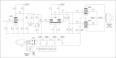

En furetant un peu sur le net, j'ai trouvé un schéma utilisant des tubes 6AQ5 et un transfo de puissance Hammond 369GX :
Un Hammond 369GX, ça peut se trouver chez TubeTown : https://www.tube-town.net/ttstore/Trans ... ::441.html
Après, le remplacement de la rectifieuse 6x4 par des diodes silicium fait que la tension appliquée au tubes sera supérieure à celle présentée dans le schéma ci-dessus (disons 310V au lieu de 270V ?) ; je pense que les 6AQ5 peuvent tenir le coup (il y a des amplis Gibson équipés de 6AQ5 avec des tensions de 305V) sauf si elles sont rincées, et il faudra peut-être adapter le bias en augmentant la résistance de cathode initialement de 300Ω/5W (cf le schéma du FBT trouvé par notre ami Pote Gui) par une 470Ω/5W par exemple (il faudrait tracer une droite de charge, j'ai la flemme )
Il faudra changer les condensateurs électrochimiques qui risquent d'être bien vieux (en rouge : haute tension, genre 350V ou 450V, en violet 63 ou 100V), insérer un fusible sur la haute tension :
Sinon, je ne sais pas si vous avez remarqué comment est polarisée la première triode, il semble que ça ait été la mode dans les amplis italiens de cette époque
 )Il faudra changer les condensateurs électrochimiques qui risquent d'être bien vieux (en rouge : haute tension, genre 350V ou 450V, en violet 63 ou 100V), insérer un fusible sur la haute tension :

Tu pourrais déjà nous donner les mesures de ta carcasse de transfo d'alim ... ça nous permettrai d'en déduire sa puissance nominale.

Grid-leak bias! On le trouve aussi sur des amplis américains (Gibson GA15 entre autres).Sinon, je ne sais pas si vous avez remarqué comment est polarisée la première triode, il semble que ça ait été la mode dans les amplis italiens de cette époque
En partant sur la base de 280V sur les anodes des 6AQ5, il faut faire du reverse engineering pour trouver la tension délivrée par le transfo. Avec environ une consommation de 75mA, la chute de tension aux bornes de la redresseuse serait d'environ 25V (mettons 30V pour compter large) d'après la datasheet. Donc, on aurait quelques (285/√2)+30=230V environ aux bornes du transfo, et cela en charge. Donc, à vide on va tabler sur 7% de régulation soit à la louche 250V. Donc, un transfo qui sort 250V et 120mA devrait faire l'affaire.

On recoupera tout ça avec le volume de la carcasse du transfo d'origine ... ça devrait nous permettre d'avoir une idée relativement fiable.
