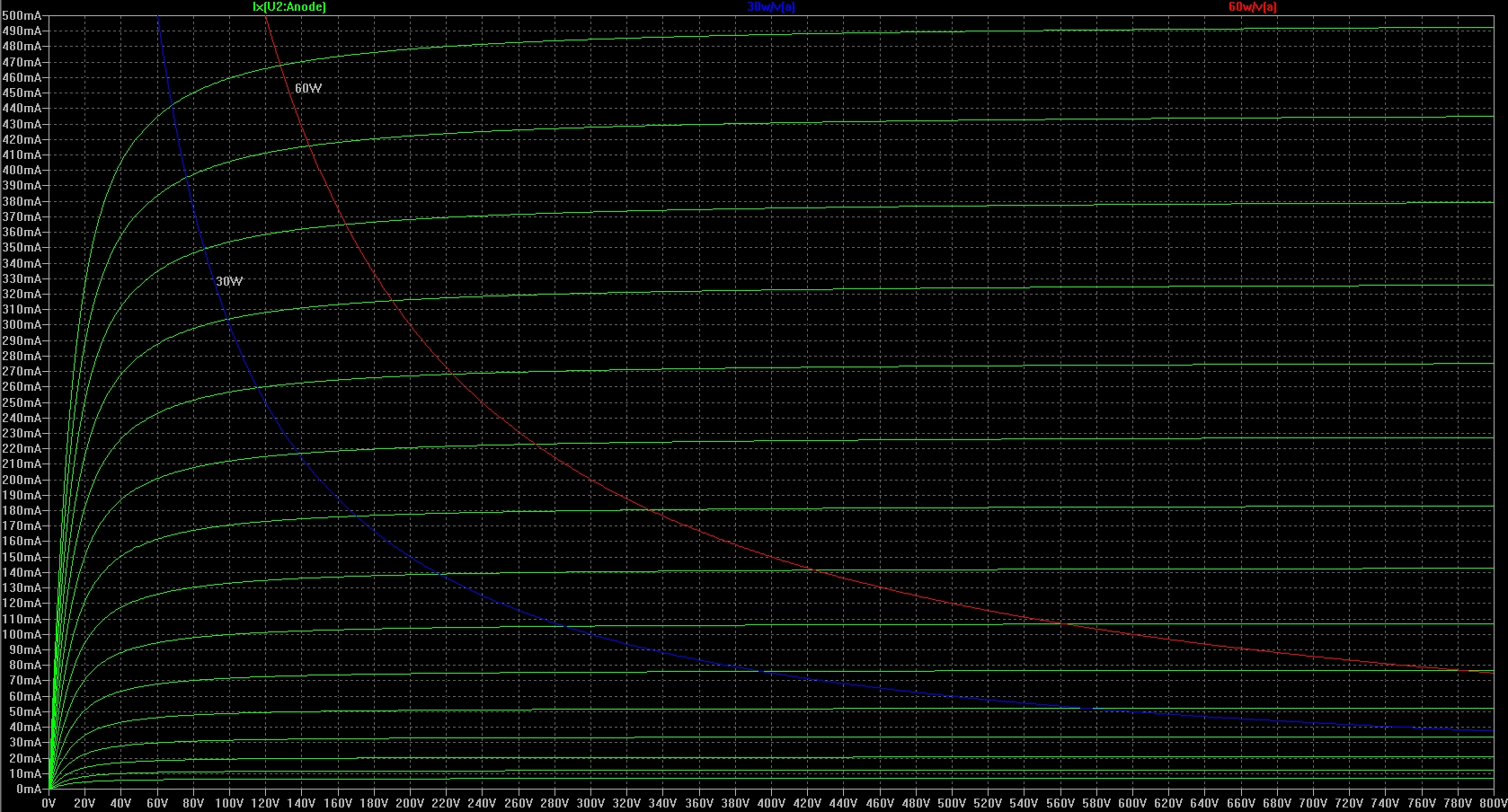

Re : [Ampli] Base de SLO-100
C'est si élevé que ça sur les têtes Sovtek ?
C'est assez violent ...
Pour la puissance, sur la partie classe B de fonctionnement, chaque tube va pouvoir aller bien au delà de la courbe de dissipation max 30W, puisqu'il ne conduit pas sur une période complète ...
Donc on va pouvoir tirer plus de 60W si on a des tensions d'alim suffisamment élevées
En classe B, encore plus, puisque chaque tube ne conduit que sur une demie période (il dissipe 60W sur une demie période, et 0W sur la suivante, donc en moyenne 30W). En théorie, on pourrait aller jusque 120W avec un simple push pull de 6L6GC ... Comme on peut aller jusque 100W avec un simple push pull d'EL34
Je te sors les courbes, dis moi juste ce que tu veux exactement ? (quelle tension de g2 ?)
Merci beaucoup !
Donc là dessus, je vais tracer mes courbe de dissipations de 30W et 60W.
Après... je crois que j'aurai besoin d'aide.
Non, te prends pas la tête, laisse moi 2mn, je les traces et je mets à jour le lien
EDIT : voilà, j'ai mis à jour avec les courbes de dissipation max
- The_Setlaz
- Messages : 389
- Enregistré le : 03 févr. 2008, 1:00
- Localisation : Dublin / Reims

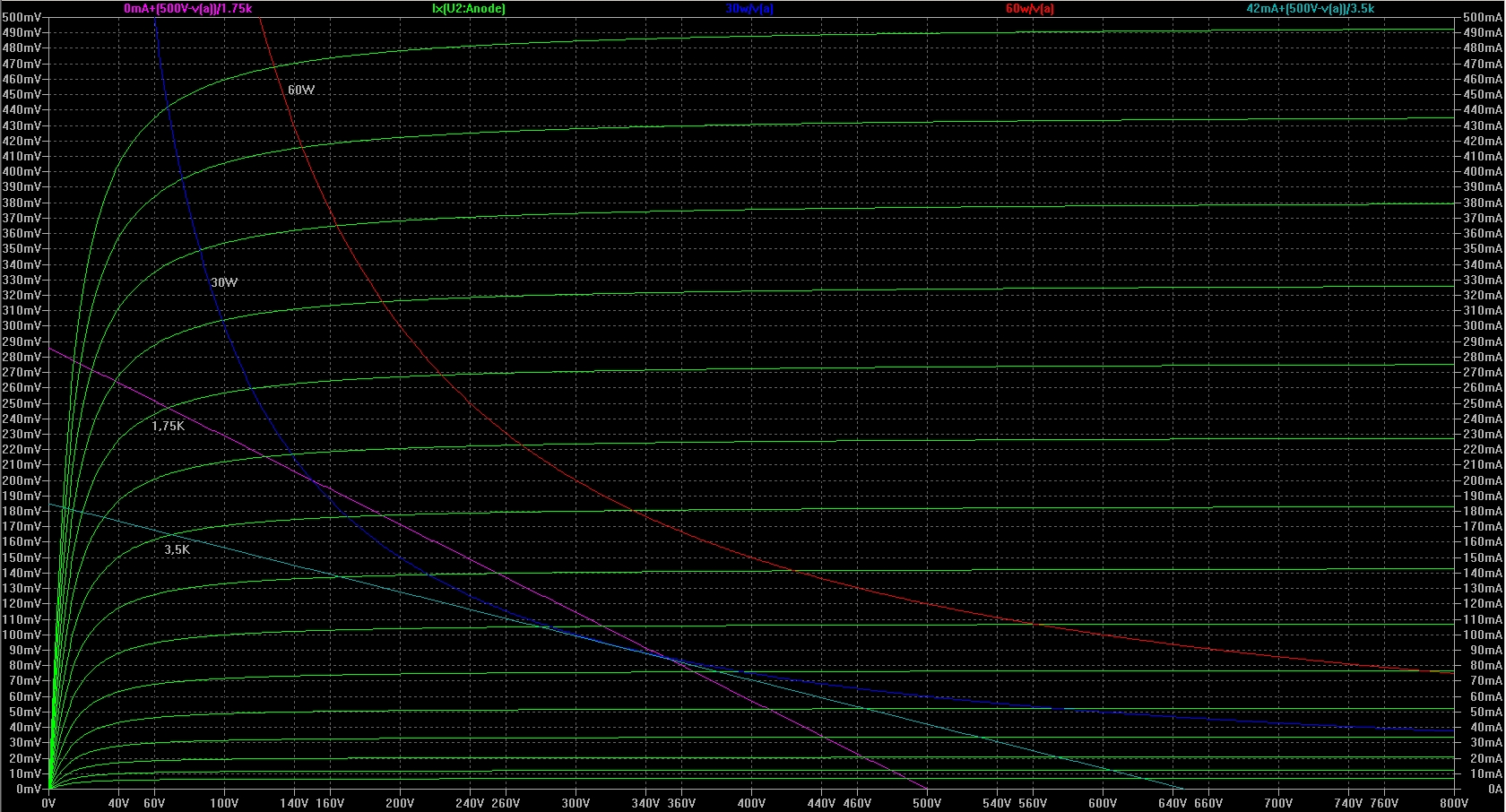

Oki !
A partir de ça, je considère un point A Ua = 500V et Ia = 42mA et je trace ma droite de charge en classe A de manière a ce qu'elle soit tengente à la courbe de dissipation 30W.
De l'autre côté, c'est le point B Ua = 0V et Iacc = 240mA
Za = Ua / (Iacc - Ia) = 500 / (0,185-0,042) = 3496k
Soit un Zpp = 7k
Et un truc du genre 37W/tube en classe B...
Soit un Zpp = 7k
Ok, tu traces tes droites, ça donne ça :
Ensuite, tu regardes à quel Ua la droite de charge classe B coupe la courbe Ug1 = 0V, ici Ua = 15V
ça veut dire que Ua sur chaque tube sur une période complète oscille entre 15V et 500 + (500-15) soit entre 15V et 985V
Donc une tension sinusoidale au primaire du transfo de sortie de 970V, soit Ueff = 686V
Tu as un transfo de 7k pour 8 ohms, soit un rapport de transformation en tension de racine de ( 7000 / 8 ), soit 29,58
Donc pour 686V au primaire, tu te retrouves au secondaire sur une charge de 8 ohms avec 23,19V, soit une puissance disponible de 23,19 * ( 23,19 / 8 ) = 67,2W
En réalité, comme il va te falloir protéger g2 avec une grid stopper bien dimensionnée pour traverser le coude de la courbe Ug1 = 0V (afin de ne pas dépasser la puissance max dissipée par g2), ou passer au dessus du coude, tu auras un peu moins de puissance, une dizaine de watts en moins
Ben fais tes droites avec 4,4k, on les fait parallèlement si tu veux

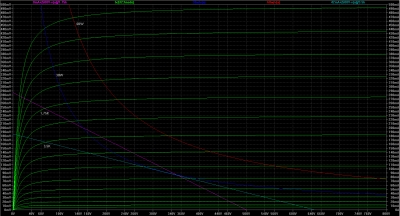

Les voici :
Ce qui te donne cette fois ci potentiellement (en théorie) presque 94W en sortie ... Un peu moins tjs à cause de la protection de g2 par sa grid stopper
Ils tirent quasiment le max de puissance possible sur le papier ... Y'a intérêt à mettre des tubes bien costauds ...
Bonne nuit, à+
EDIT :
Et bien sur, pour avoir une puissance pareille en sortie, il faudrait aussi un transfo de sortie capable de "passer" les 94W d'une part, et d'autre part qui encaisse sans broncher le courant max au primaire sur la partie de fonctionnement classe B, c'est à dire ici dans notre exemple 415mA.
Bonne nuit, à+
EDIT :
