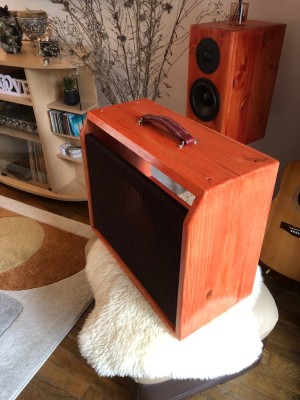

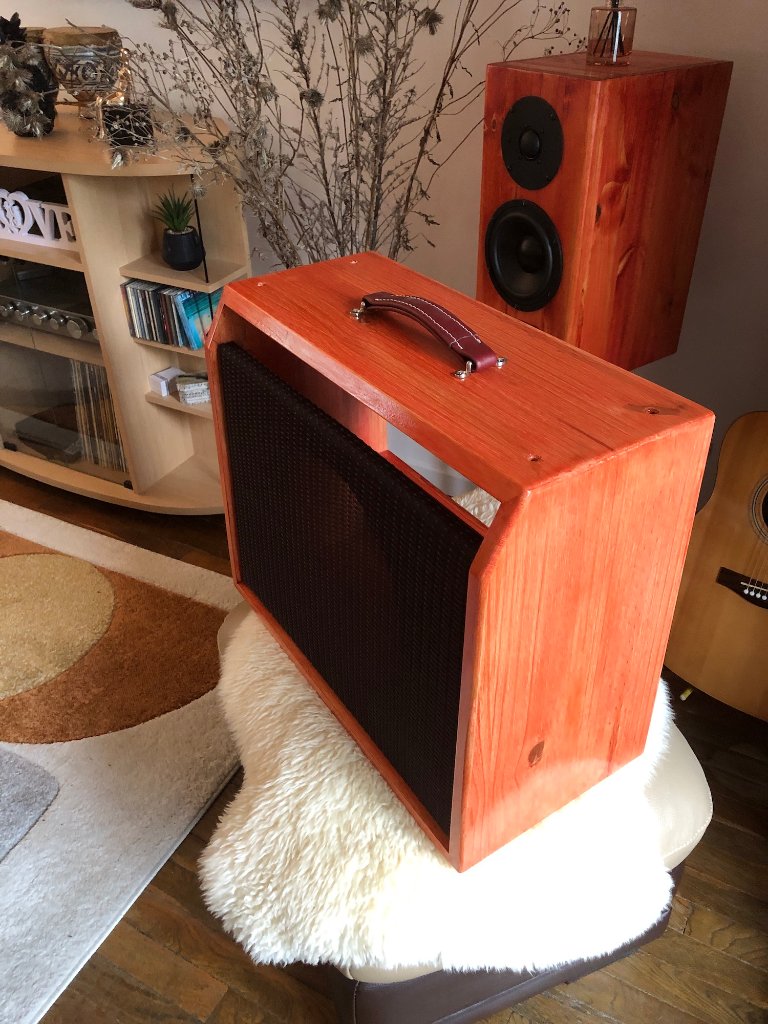

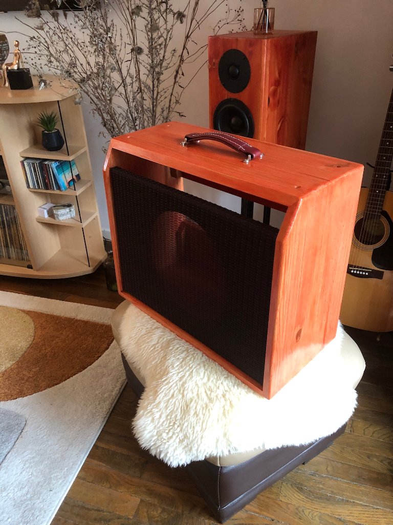

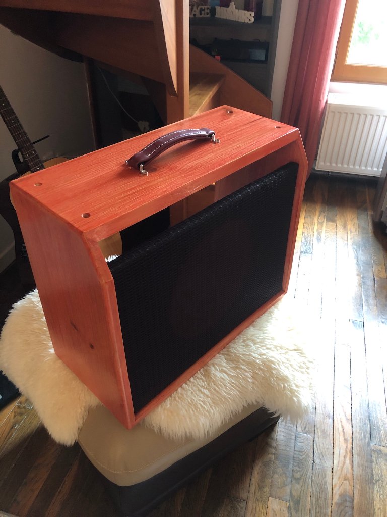

Merci McColson, oui j'espère que j'arriverai à obtenir une couleur assez sympa, c'est une partie technique difficile à maitriser lorsqu'on n'est pas spécialiste de la chose, Suite au test de vernis acajou clair sur le dessous, je vais passer une légère couche et j'évaluerai si le rendu est mieux ou pas...Si ça fonce trop ou si ça vire au marron/jaune, je mettrai les autres couches de vernis en incolore. A priori, ça aurait plutôt tendance à souligner le rouge. Mais ponçage très fin avant cela.
- Messages : 7492
Très joli ce cab
Merci Bilbo_moria
voici la teinte définitive, je passerai juste une ou deux couches de vernis incolore :

très zoli! ça me rappelle quelque chose
Très joli !
Les couleurs sont bien assorties.
Tu es presque au bout, cette fois... plus qu'à intégrer l'ampli et le HP.

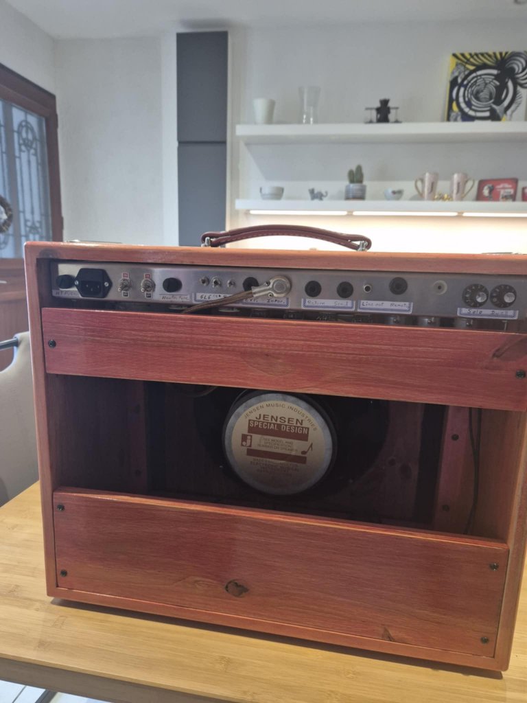

Etape finale !

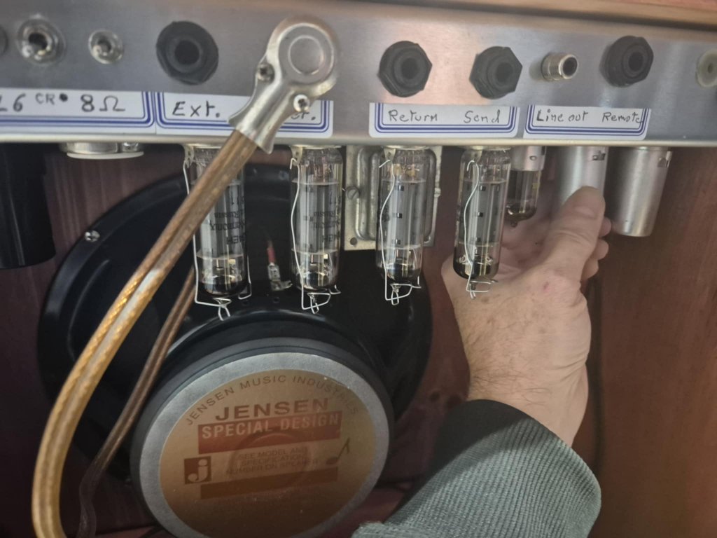

Ampli monté et testé, voici quelques samples, pris directement sur la sortie préamp de la boucle puis enregistrés sur l'ordinateur via ma soundcraft signature 12MTK. Ce n'est pas parfait, le préamp n'est pas complétement silencieux, et comme la boucle est post master et que je n'ai pas monté le son très fort sur l'ampli pour enregistrer, on entend parfois un bruit de fond. Je ferai des samples avec un micro devant le HP car le son naturel sortie ampli sur le HP est plus mordant et plus proche d'un deluxe reverb en son clean. Par contre, le son clean du preamp avec le sweep en enregistrement sur l'ordinateur me plait beaucoup comme son studio de ma strat plus.

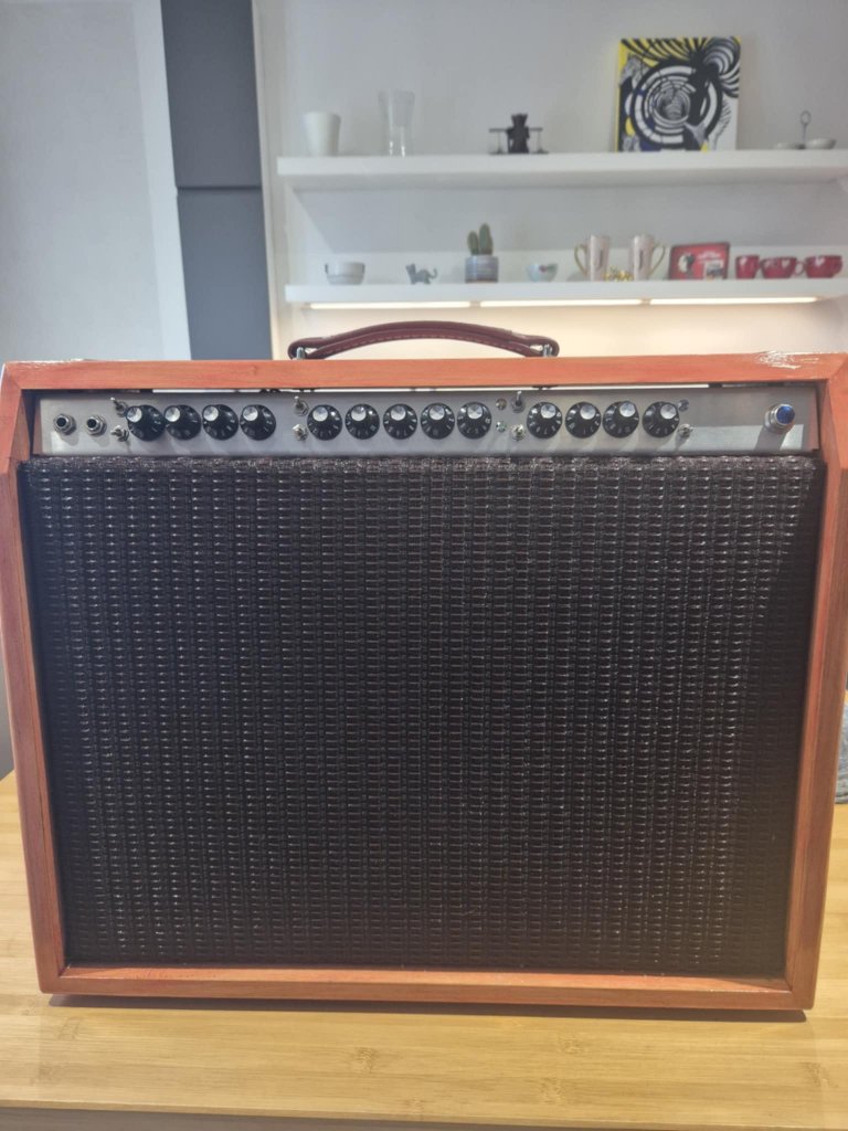

Belle réalisation !
La couleur varie en effet entre jaune et rouge sur les photos: c'est selon l'éclairage ou seulement sur les photos ?
En tous cas, il méritera de belles faceplates quand tu auras déterminé ce que tu gardes ou pas comme réglages !
Les membres de ton groupe seront moins inquiets quand ils l'auront entendu en version finale.
ça se colore un peu plus en jaune/orange selon le type de lumière artificielle et en rouge à la lumière du jourLa couleur varie en effet entre jaune et rouge sur les photos: c'est selon l'éclairage ou seulement sur les photos ?

Je pense que ça va se jouer dans le choix d'une 12AT7 ou d'une 12AX7 en déphaseuse... pas la même présence, là il est monté avec une 12AT7, mais ce qui peut paraitre agressif en écoutant l'ampli seul peut s'avérer devenir efficace en présence des autres instruments, donc à voir. Je prendrai les deux loupiotes à la répéte

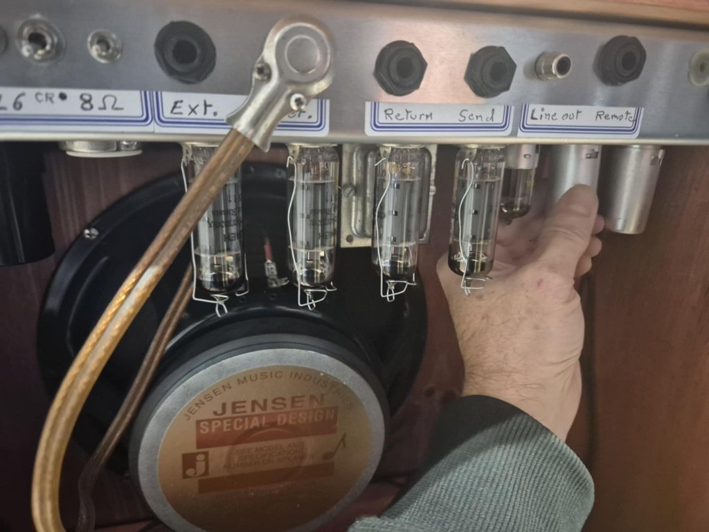

Petit compte rendu du comportement de l'ampli en répétition :
En configuration 4x EL84 et une 12AT7 en déphaseuse, la puissance est largement suffisante pour bénéficier de la sonorité avec la 12AT7. En son clair, la palette de sons (sweep on/off) est bien exploitable, le bright joue aussi bien son rôle. Sur le canal drive, même chose, le meilleur réglage reste sweep off / bright off en montant un peu plus les aigus. L'ampli ou plutôt le préampli a un tendance à trop amplifier les basses fréquences, et je ne dépasse pas le 3/10. Peut-être changer la capa de découplage de la V2a (10 ou 15nf au lieu de 22nf ?) ou réduire la valeur de la capa basses fréquences du TS (10 ou 15nf au lieu de 22nf ?) pour atténuer un peu plus les basses sur le canal drive...
Coté réverbe, c'est pas mal, bien qu'elle devienne un peu trop étouffée à fort volume en canal drive + boost (solo mode). C'est en son clair qu'elle reste la plus convaincante. Le Trémolo est efficace, le principal souci reste le niveau du son un peu écrasé lorsqu'il est actif. Je compense par l'activation du boost.
Le résultat a l'air plutôt satisfaisant malgré tous les compromis que tu as fait en cours de route...
La capa après V2A est une capa de liaison donc la fréquence de coupure du filtre qu'elle constitue avec les 2 résistances de 470K est toujours calculée très basse (dans la mesure où sa valeur reste raisonnable en terme de taille ou de prix du condo); avec 22nF et 940K (2x470K), fc=8Hz (en négligeant l'influence de l'impédance d'entrée de l'étage suivant) !Peut-être changer la capa de découplage de la V2a (10 ou 15nf au lieu de 22nf ?) ou réduire la valeur de la capa basses fréquences du TS (10 ou 15nf au lieu de 22nf ?) pour atténuer un peu plus les basses sur le canal drive...
Si tu veux enlever des basses, il va falloir descendre à 2,2nF (fc=77Hz) ou 1nF (fc=170Hz), voire moins...
Un petit outil en ligne pour calculer la fréquence de coupure des filtres RC ou RL quand on n'a pas envie de sortir la calculette:
Au niveau du TS, tu risques de modifier un peu les mediums (les réglages ne sont pas indépendants), mais c'est aussi une possibilité.
Il faudra voir quelle modification te plaira le plus du point de vue musical...
La capa dont tu parles est la capa de couplage et non de découplage de la V2a. Je dis ça car justement tu peux aussi jouer avec la capa de découplage de la cathode de V2a en baissant les 1 µF, de plus en utilisant nos outils ici : calcul rapide d'un étage CC en chargeant le fichier Excel qui fait tout le bouleau. Alors attention la fréquence de coupure de l'étage est tout sauf celle de Rk // Ck !Zazman a écrit : 25 nov. 2024, 13:09 Peut-être changer la capa de découplage de la V2a (10 ou 15nf au lieu de 22nf ?) ou réduire la valeur de la capa basses fréquences du TS (10 ou 15nf au lieu de 22nf ?) pour atténuer un peu plus les basses sur le canal drive...
Voir la démo ici : Amplificateur triode en cathode commune partiellement découplée Fréquence de coupure
