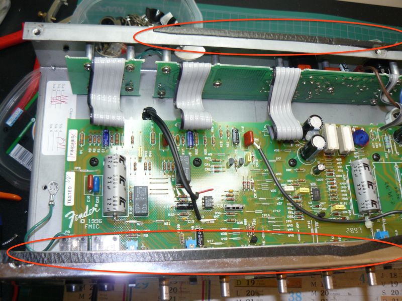

EDIT : tiens, Guillaume, on parlait d’une espèce de caoutchouc isolant pour éviter que la plaque arrière ne vibre, voici ce qui est mis sur les Fender HotRod (cf photo), je ne sais pas où on peut se procurer ce genre de truc (moins d’1mm d’épaisseur ...)
Re: [RESOLU] Fender Tweed Deluxe 5E3
Oui, je vois ce que c'est, et ça me semble une bonne idée. Ça ressemble à du joint d'isolation pour porte ou fenêtre auto-collant non?. D'ailleurs, si c'est pas ça, c'est une vache de bonne idée que je viens de trouver là :) ! Et en plus facile à se procurer (n'importe quel Cast***ma ou Le**y Me**in en possède); le pied quoi...
Je crois me souvenir qu'il en existe de diverses épaisseurs; pratique selon l'espace à boucher.
J’y pensais, mais j’évoquais toujours le bidule blanc avec une espèce de mousse plastique (en bref : beurk pour les amps)
A creuser, le premier qui trouve un truc qui semble convenir poste ici !

Pas mal, mais ça me semble épais, tout ça ...
Il faut savoir que pour les joints d'isolation de porte/fenêtre, on prend toujours un peu plus épais que l'espace à combler. Les épaisseurs commencent à 1mm. C'est vrai qu'en dessous du mm, y'a pas. Dans ce cas, je te conseille le scotch double face avec une âme en mousse (http://www.leroymerlin.fr/v3/p/produits ... mm-e143758), parfait pour les espaces de moins d'1mm.
1mm, ça doit être pas mal, because pressé entre le châssis et la face arrière, donc ça doit se tasser un poil ;-)
