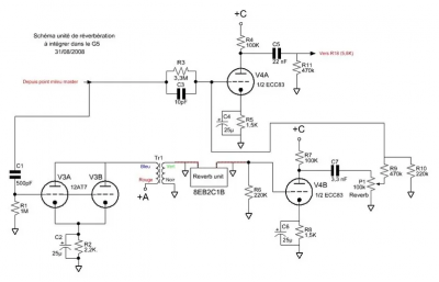

J'y ai mis un certain temps mais voici la BOM Modifiée :hardos: :
G5_15th_BOM-14-08-2021 (sans version B).ods
(30.23 Kio) Téléchargé 327 fois
* En feuille une l'originale, en rouge les éléments communs avec le kit G5V3 de Tube Town.
* En feuille deux la Bom complémentaire au kit (celui ci est intégré à la liste de courses en bas) j'ai supprimé les doublons (style prise shuko châssis etc) , en jaune mes commentaires/interrogations à lever.
* En feuille trois c'est le calcul de conso filament pour voir si ça colle avec le transfo d'alim (je réfléchissais à la possibilité d'une GZ 32 pour avoir du sag, j'ai cru comprendre que c'est faisable avec une résistance série?) néanmoins, la conso plaque reste ésotérique pour moi. :??:
Par contre j'ai quelques questions:

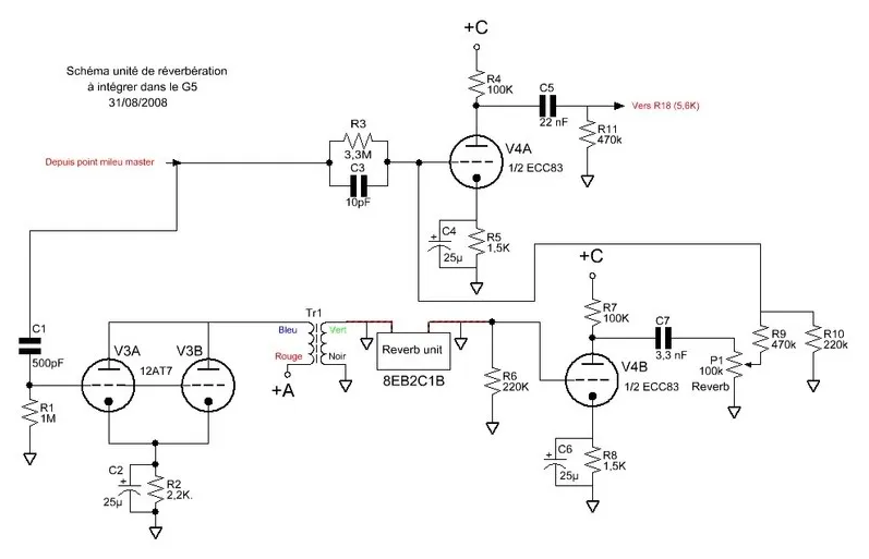

++ concernant la réverb à ressort, non implantée sur le schéma:
* le schéma correspond t il à celui ci?

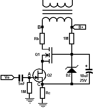

* je sais qu'il y a des partisans du tout tube ici mais, j'ai vu ici http://optimisetonampli.free.fr/etage.htm (tout en bas de page)un schéma tout à fait intéressant pour économiser la 12AT7 je met le schéma ici
qu'en pensez vous? :crazy
++ si on prévois un footswitch, que faut-il prévoir comme relai? 6v bobine et combien en contact VCC?
Donc oui plus de questions que de réponses..... :siffle:

Ca me fait penser au LNDVERB de Tube Town, que j'ai monté sur un Fender Bassman Ten. Ca fait le job !
Dr. Nonosse
Messages : 269
Re: [NEW] G5 15th Anniversary
En effet cela ressemble mais si j'ai bien compris le circuit imprimé du LNDVERB, il y a un FET en plus qui joue le rôle de V4B, donc quid de la coloration du son?
