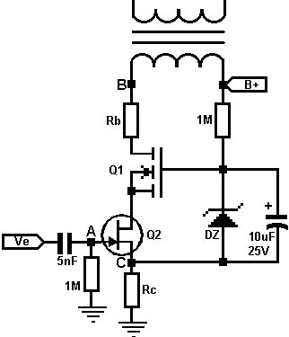

* je sais qu'il y a des partisans du tout tube ici mais, j'ai vu ici
http://optimisetonampli.free.fr/etage.htm (tout en bas de page)un schéma tout à fait intéressant pour économiser la 12AT7 je met le schéma ici
- RVB-FET-sch.gif (3.09 Kio) Vu 9104 fois
qu'en pensez vous?
