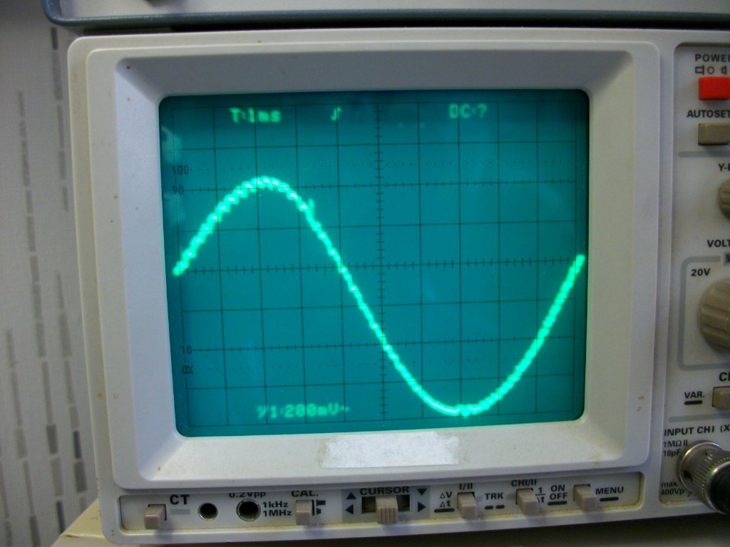

J'ai remonté le tout et ajouter une ligne de masse entre réverb et chassis .
Pas de ZZZZZZ ni de 50Hz mai une sinusoïde sur la sortie Hp de 100Hz qui ce trouve modulée par le signal de la guitare .
Je ne vois pas d'ou viennent c'est 100Hz !
volume et master à 0 le sinus ne bouge pas !

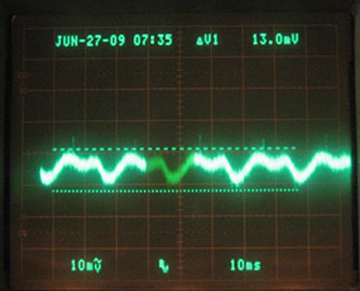

Je doute que 2mV ça s'entende ! Ou alors avec l'oreille collée au HP ! Quand j'ai 10 mV càc je suis content ! et en plus à 1m on n'entend rien ! mais en général mon "bruit" est un mélange de résidu 100 Hz et de souffle ! Exemple en sortie d'un Vibrolux reverb :

Pote Gui a raison ! mon oscillo a des problèmes.
Sonde sur le HP :ampli éteint ,j'ai une sinusoïde de 1V càc .(L'oscillo n'est pas relié à la terre)
Si je relie à la terre : plus de sinusoïde (Je n'avais pas ce problème avant )
J'ai quand même un hum à 70% de la rotation des pot suivi d'un accrochage .(désagréable )

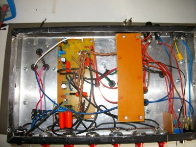

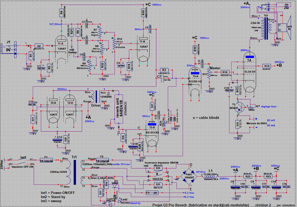

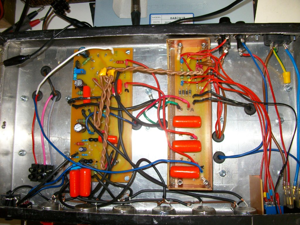

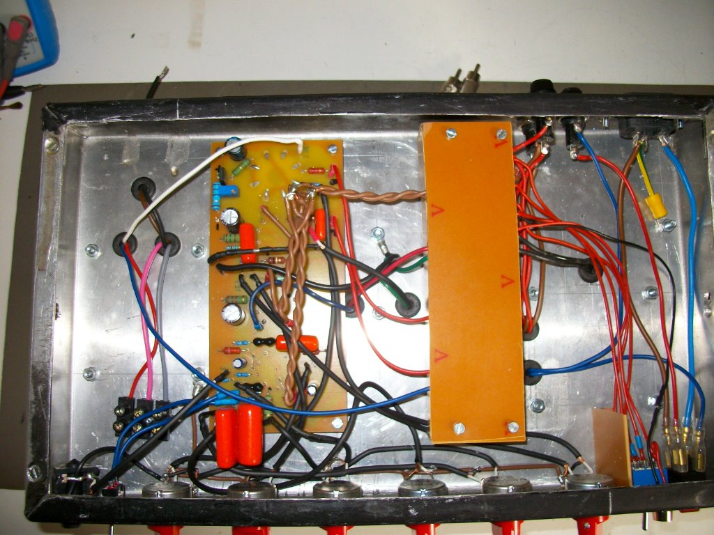

Je vous joint mon schéma du G5 pro reberb plus photo du montage .
Sur la droite l'alimentation
au centre le driver
à gauche l'ampli
le long fil bleu c'est le plus A sur le transfo de sortie et le blanc c'est la tension d'anode de T4 (si je les bouge ça ne change rien)
Je n'ai pas encore appliqué la méthodologie de bilbo_moria
a plus

Re: fabrication en stack.
Revois ton câblage. Les fils de signal ne doivent pas se trouver à côté des fils d'alimentation, etc, etc... Utiliser du blindé n'est pas une obligation pour éviter ce genre de désagréments. Je dirais même plus, c'est parfois contre-productif parce qu'on se dit "oh, c'est bon, c'est du blindé" et on ne soigne pas son layout, on câble à la volée, vite fait et ce n'est pas toujours garanti que cela fonctionne...
Les fils c'est comme un pcb : ça doit être organisé rationnellement en fonction de ce qui est relié ; ce ne sont pas de simples bouts de ficelle qu'on tire entre un point et un autre.

J'ai écouté les conseils de Pote Gui et je pense avoir trouvé l'origine du problème .
L'entrée du tube T1est un peu trop chargée .
a) : Quand l'entrée n'est pas chargée ,ne n'ai pas de "hum" et un accrochage se produit pot volume et master à 100%.
B): Quand l'entrée est chargée le "hum" est présent "pots" à 0%
Quand les pot atteignent (R12=60% et R17= 70% ) accrochage ! (Auto oscillation)

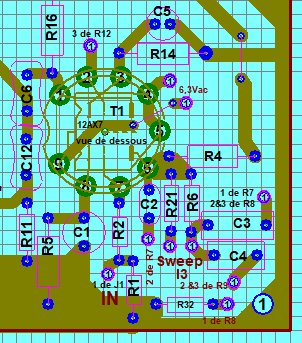

G5 pro reverp(partiel).png (17.98 Kio) Vu 11128 fois
Je pense que mon problème vient de là !
Qu'en penses -tu Pote Gui ?
Qu'est-ce que tu entends par là ? Trop chargée en composants ? Chargée par une résistance trop élevée ou à l'inverse, comme disent les anglo-saxons, trop faible ?
alamature
Messages : 54
Enregistré le : 29 mai 2019, 9:23
Message non lu par alamature »
Trop chargé en composants !
Je pense que le sweep et l'entrée guitare sont trop près .
Ainsi que la sortie d'anode et l'entrée de grille (R1 sortie C2)
J'aurais du mettre C2 à l'horizontal sous R4 qui aurai du être relevée .
Je pense avoir une auto oscillation entre grille et anode .
