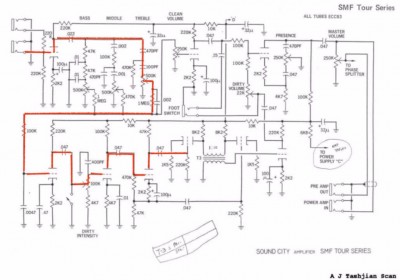

Bon, j'ai passé le bouzin à l'oscillo et en fait ça clippait vraiment beaucoup en sortie du transfo. Je pense que le rapport de transformation n'est pas le bon (10:1 pour mémoire)... J'ai donc profité de la sortie basse impédance du transfo pour installer un diviseur de tension réglable, et c'est quand même plus exploitable ! Je n'ai pas encore eu le temps de bien tester pour voir si ça avait remis à plat le problème de la (grosse) différence de niveau, mais je vous tiendrais au courant dans les jours à venir !

C'est peut-être plus l'étage PP qui doit clipper que l'étage suivant?

C'est effectivement ce à quoi je m'attendais : une reproduction d'un étage de puissance en miniature. Or, à l'oscillo, c'était pas que ça. Maintenant, c'est plus évident !

Curieux, j'aurais pensé que le canal Dirty aurait plus de gain, au vu du nombre de triodes impliquées ...
Re: Sound City SMF Tour Series
Au final, il y en a deux avant le cathodyne. Puis les triodes en PP qui doivent pas donner grand-chose, puis le transfo 10:1.
Là où ça clippait à mort mais de façon totalement asymétrique c'était en sortie de la triode de "recovery" après le transfo. Mais j'ai divisé le niveau par trois parce que c'était trop fort et que j'avais tendance à considérer (à tort peut-être) que le son "dirty" ne devait pas provenir de là, mais de l'étage de puissance à triodes (PI compris) et du transfo. Mais avant, c'était tout de suite très fort et très saturé...
Faudrait en avoir un original sous la main pour pouvoir comparer !

Pareil que Gilles je pensais à un poil plus de gain sur le canal dirty, mais le grain est très sympa !

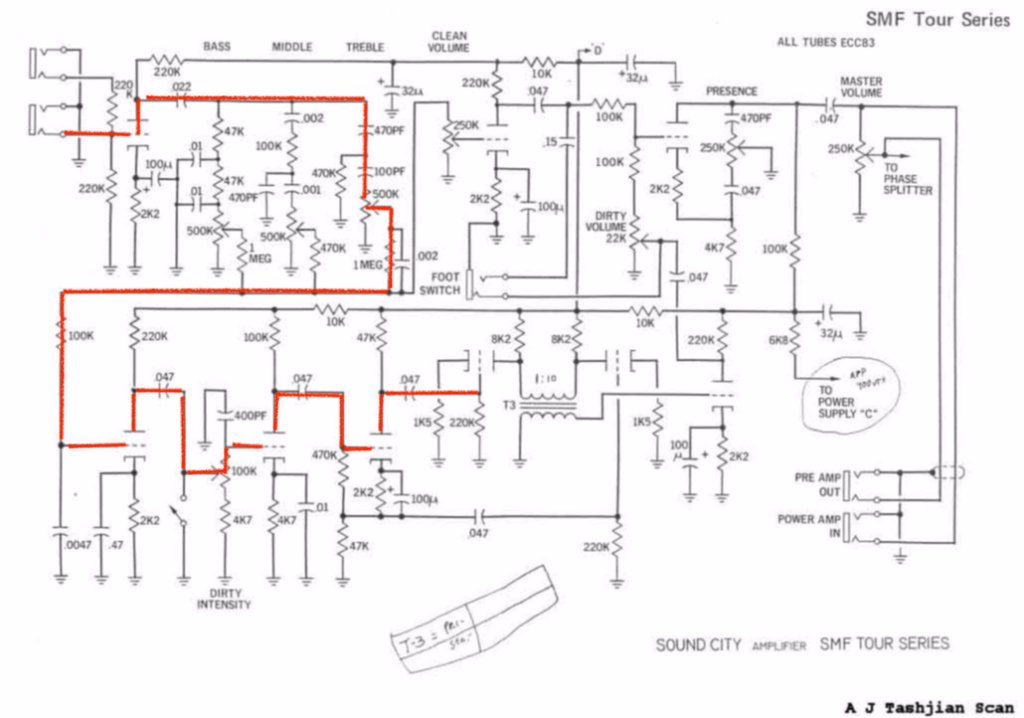

'tin, décidément, je n'y comprends pas grand chose à ce schéma
 Le chemin du signal Dirty, ce n'est pas celui que je fais figurer en rouge ?

Oui c'est ça, 2 triodes avant cathodyne.

Bah non, trois...
1 L'étage d'entrée,
2 la première triode en bas à gauche,
3 la seconde
puis le cathodyne
						1 L'étage d'entrée,
3 la seconde
puis le cathodyne

La 1ere je la compte pas elle est commune aux 2 canaux. Le canal dirty a bien 2 triodes de plus avant le cathodyne.

Oui, je faisais comme Matthieu : je ne comptais pas la première puisque commune aux deux canaux... Mais bien entendu qu'elle apporte aussi du gain !
Je l'ai essayé à nouveau cet après-midi, et c'est vraiment le pied pour taper des riffs bien rock n' roll. Sinon, et ça va faire plaisir à Théo, l'égaliseur étant très efficace, il s'avère qu'on récupère pas mal de gain en jouant avec, et donc, j'ai tout mis à fond et là, y'avait un gros son quand même ! Je tâcherai de vous faire un sample, promis.
