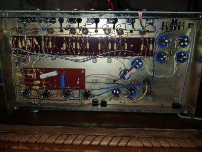

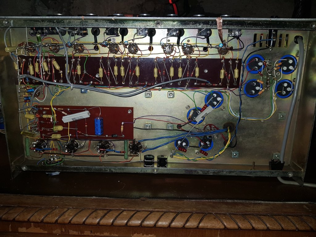

Voici la configuration actuelle en photo.

Re: Selmer PA 100 Reverb problème polarisation
Bon, donc cas classique : on s'arrache les cheveux parce qu'il y a un truc qu'on ne voit pas. Et puis on finit par trouver et on se donne des coups de pieds au c*, jusque là, tout est normal (bien que super agaçant, c'est sûr)
