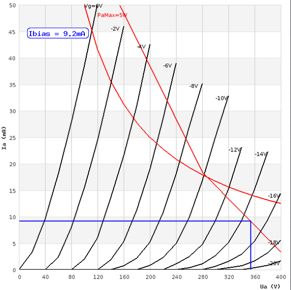

Je baisserais la tension à 320V, biaserais à 15 mA (-12V) et tu traces la droite de charge en tangentant la courbe isopuissance.

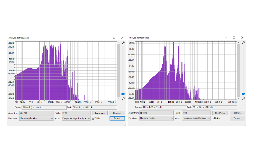

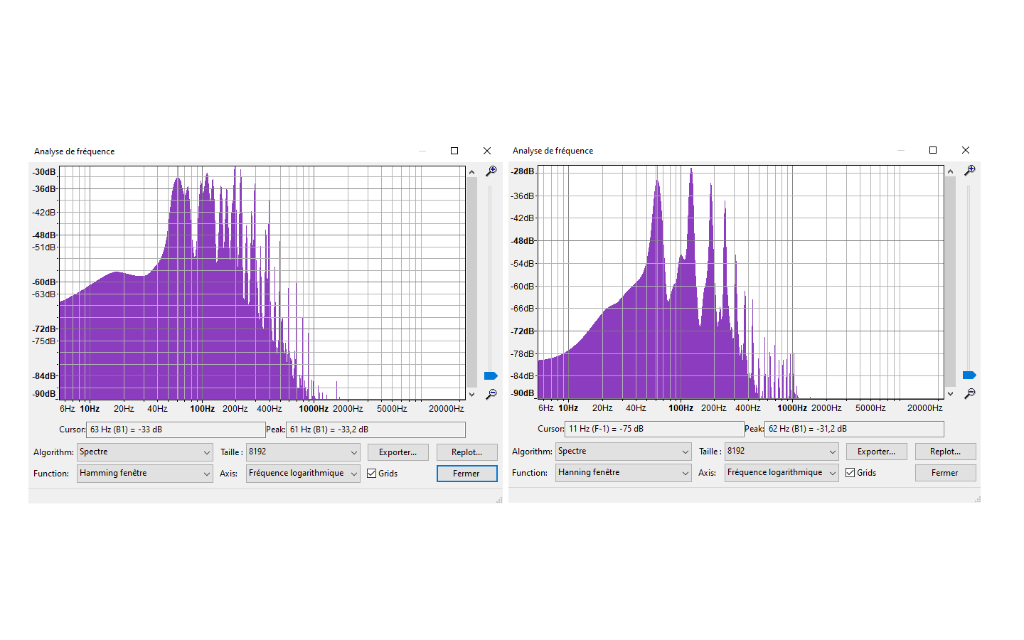

J'ai fais une analyse de spectre sur mon signal histoire d'essayer de définir la résonance désagréable que je trouve en sortie.
Déjà un petit diagramme du signal en sortie de la basse (diagramme de gauche, instru direct dans un zoom H4) et en sortie d'ampli (diagramme de droite h4 sur la sortie casque). La note jouée est un Si (246,9 Hz). J'ai ensuite dépiauté le signal via une analyse spectrale pour trouver ce fameux bruit qui me gène. Et le voici: deux pics de fréquences à 715Hz et 820 Hz Et voila le bruit isolé (attention y'a un max de bruit de fond) Reste à trouver à quoi ça correspond...

Ça me fait penser à l'intermodulation mais je ne vois pas pourquoi ce 95Hz de différence. Peut être un souci de pompage par l'alim ?

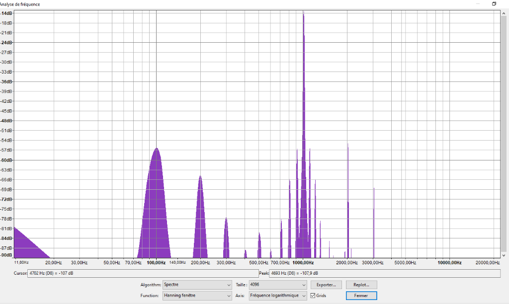

En injectant un signal sinus, puis un carré ou triangle, à 247 Hz ça donne quoi ?
franfranky
- Messages : 369
Re: Micro combo bass (PP 6SN7)
Je pensais justement a ça a l'instant.

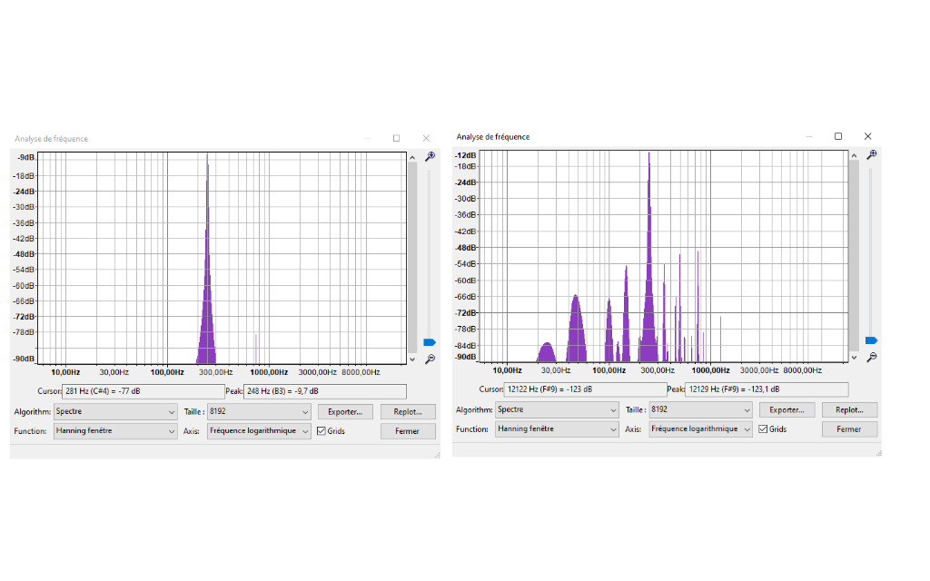

Je viens de répéter la manip avec un générateur de signal avec 247 Hz.
Le résultat est sans appel: à gauche le signal en entrée, à droite le signal en sortie de l'ampli En analysant les principaux piques on a:
- 24 Hz (-81 dB): origine inconnue?
- 47Hz (-65 dB): chauffage des lampes?
- 100 Hz (-65dB): résiduel de HT + 2ème harmonique du chauffage?
- 147 Hz (-54 dB): 2ème harmonique de HT ou IMD?
- 248 Hz (-13dB): signal
- 347Hz (-54 dB): harmonique de HT ou IMD?
- 448Hz (-65 dB): harmonique de HT ou IMD?
- 494Hz (-45 dB): 2ème harmonique du signal
- 741Hz (-45 dB): 3ème harmonique du signal
- 1235Hz (-65 dB): 5ème harmonique du signal

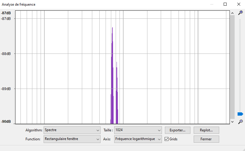

Ce que je vois c'est ton signal modulé avec du 100Hz. Regarde avec un signal à 1,011kHz (pas un multiple de 100 quoi) si tu retrouves deux raies à 0,911 et 1,111 kHz à 40dB sous le signal. L'autre façon de faire est d'envoyer un signal modulé en bout de bande genre 18kHz modulé à 100Hz et de regarder la raie obtenue à 100Hz.
franfranky
- Messages : 369
voila le résultat à 1011Hz, j'ai bien des pics (d'ailleurs c'est étrange cette symétrie..) à 911 et 1111 Hz
