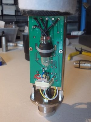

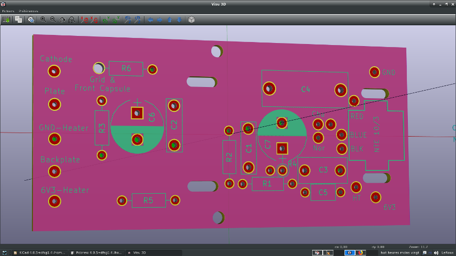

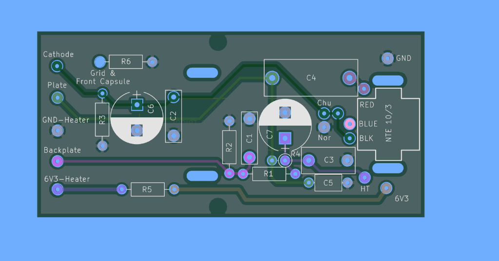

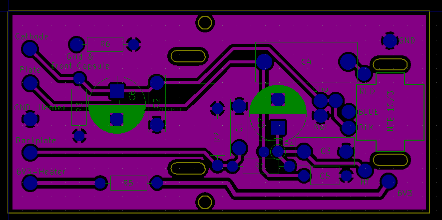

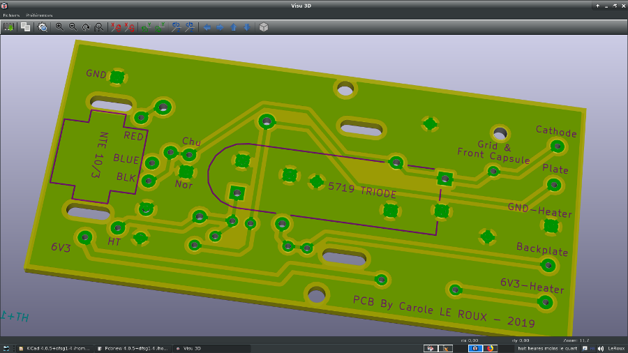

J'en suis aux finitions de la version a polarité fixe, le micro donneur est le MC-900, mais j'ai un problème.

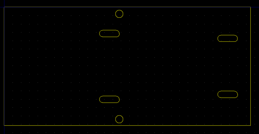

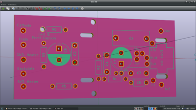

Sur GerbView le Pcb donne ça:
La découpe seule donne ça:
Capture d’écran_2019-03-18_10-53-19.png (4.31 Kio) Vu 5636 fois
Il y a le pourtour, les quatre trous pour les deux colliers Riselan et les deux trous pour les vis de fixations. Donc tout bon.

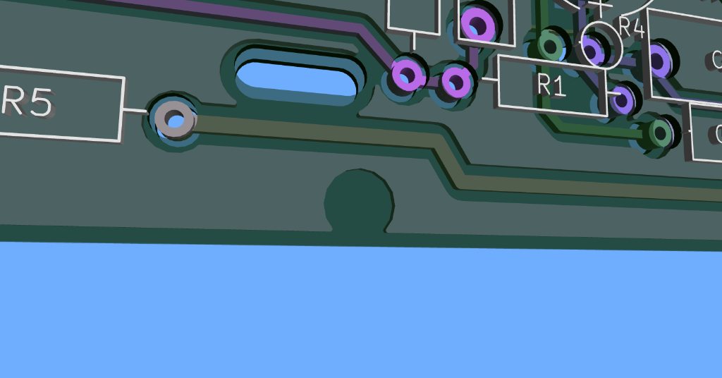

Mais quand je visualise les mêmes fichiers gerber avec ZofzPCB les deux trous pour les vis de fixations sont absents.
C'est chez moi qui y un bug, j'ai pas compris un truc ou je suis gri-gri-tée?
Le zip des fichiers gerber
Mic-5719-gerber.zip
(30.58 Kio) Téléchargé 243 fois
Messages : 2731
Re: Micro à polarité variable à base de 5719
RAS chez moi, tous les trous apparaissent correctement, que ce soit avec Gerbv ou GerbViewer.
Dans le doute, pour les perçages des vis tu peux les faire avec une empreinte KiCAD de la lib MountingHoles ; de cette façon ils se retrouvent dans un fichier .drl séparé (genre nom-NPTH.drl) et ça devrait être interprété correctement partout.

J'ai le même problème avec des MountingHoles, ZofzPCB refuse obstinément de considérer un perçage à cet endroit là. :crazy

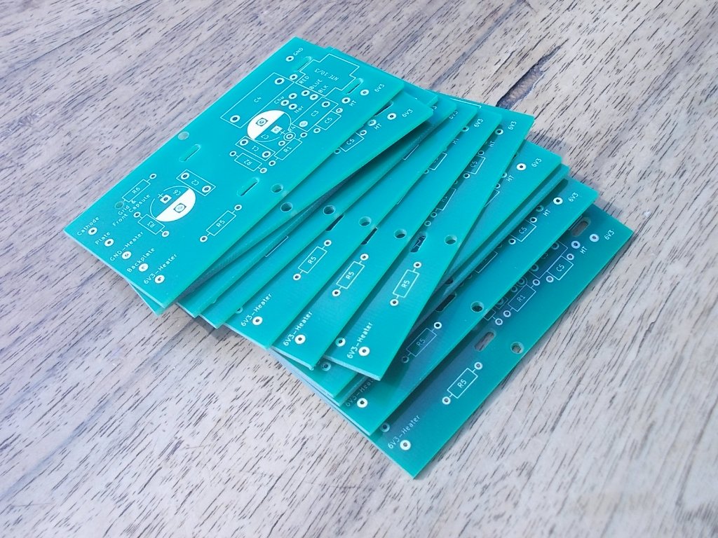

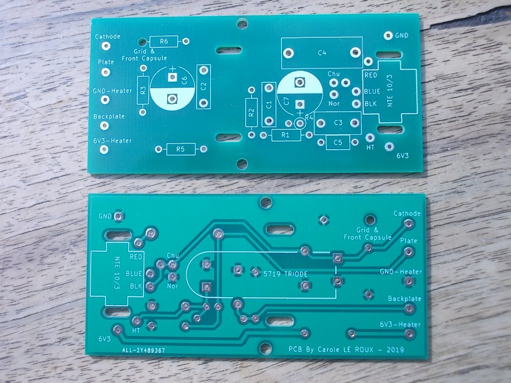

J'ai commandé les PCB
Coté pile:
Coté face:
Je vais voir comment ils vont arriver, percé ou pas, je valide et zou! :banana:
Je ferais une présentation du projet, alim et micros, mais il me faut un peu de temps.

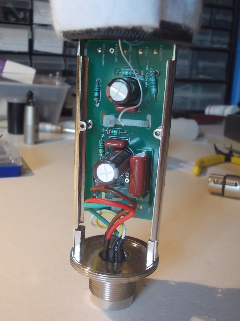

Le colis est arrivé!
Le perçages ont bien été pris en compte.

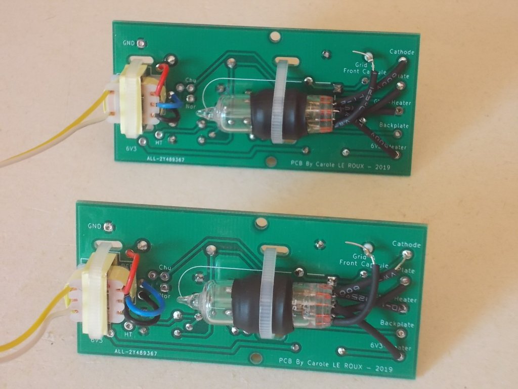

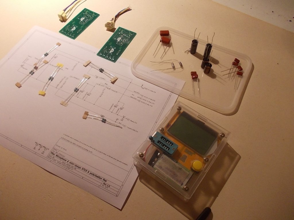

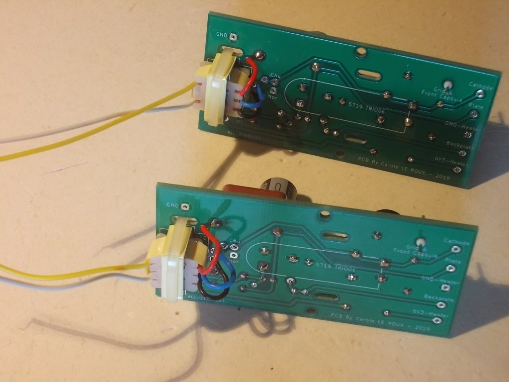

C'est parti, yes!

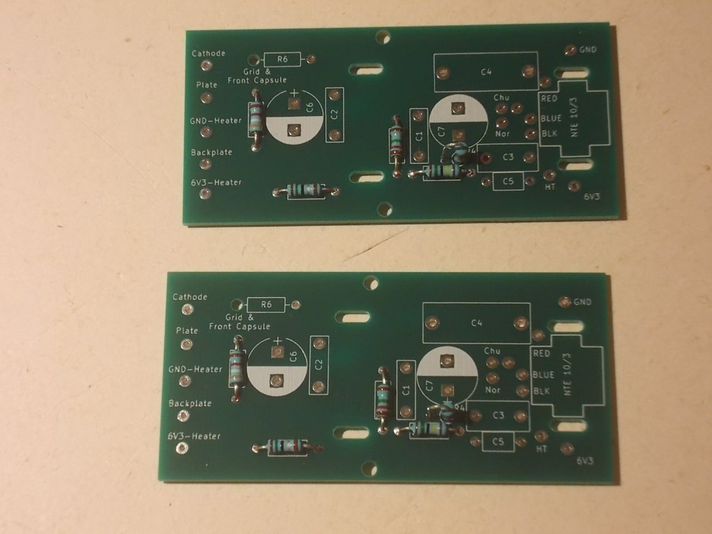

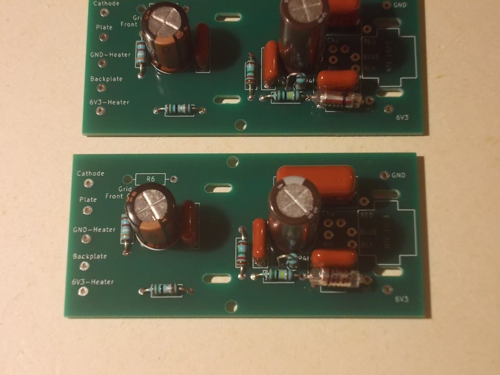

R
C

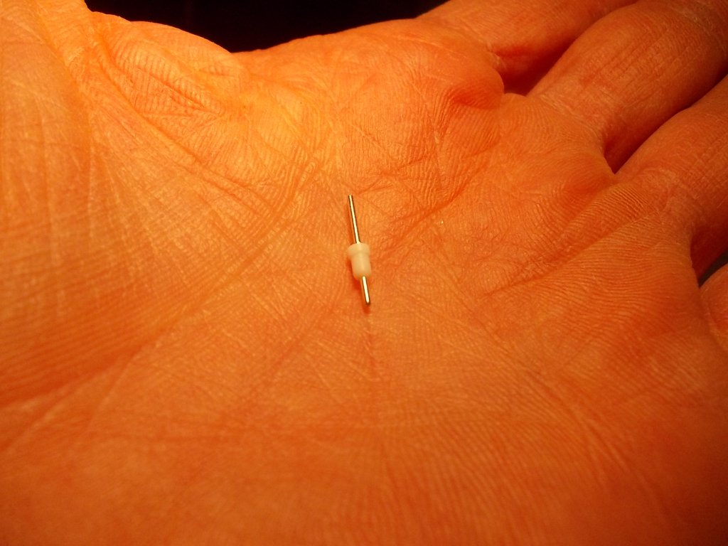

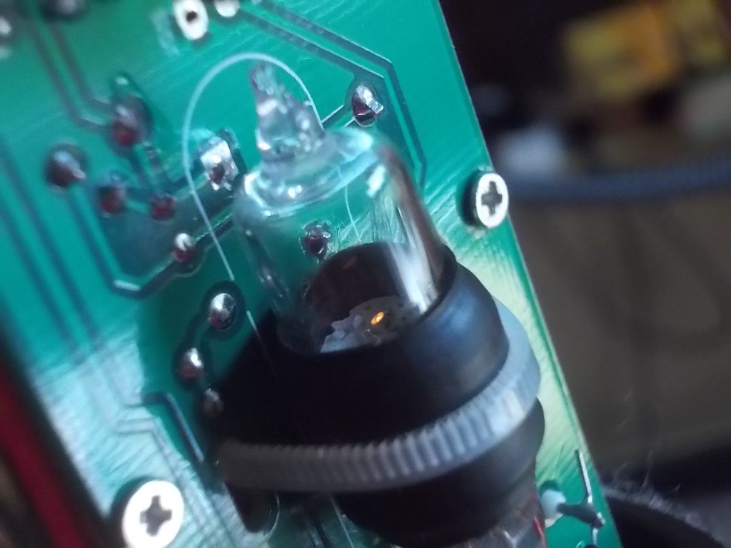

Le plot en Teflon

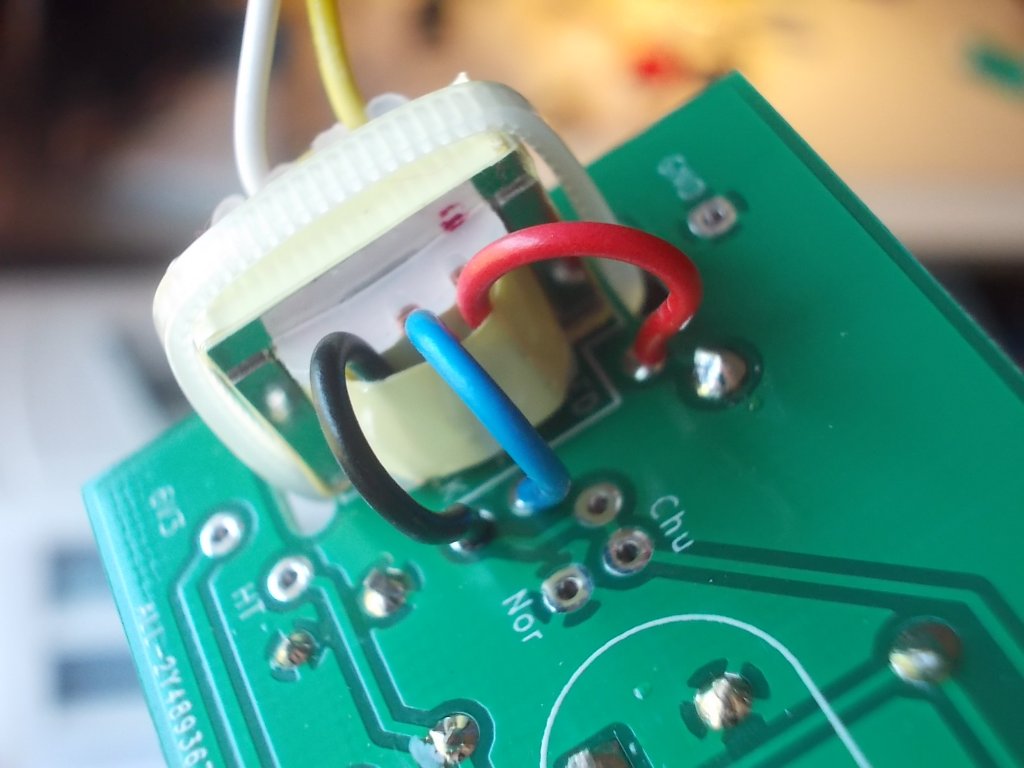

Les transfos
Les loupiottes
Suite au prochain post (il veux plus d'images :? )
Carole
Messages : 231
Localisation : Bretagne
Message non lu par Carole »

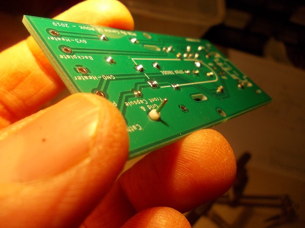

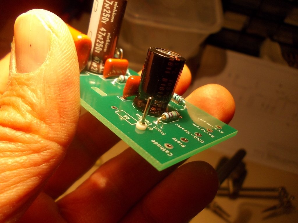

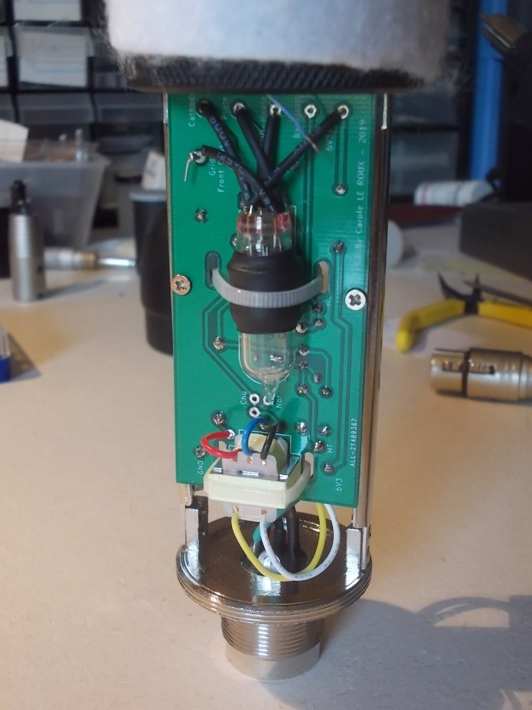

Mise en place
Le filament :salut:

Sinon, en relisant le sujet, je m'interroge sur le pourquoi des plot en teflon. Tu dis que c'est en raison de la haute impédance, mais je ne pige pas...
Et autre question : quel transfo utilises-tu pour le couplage?
