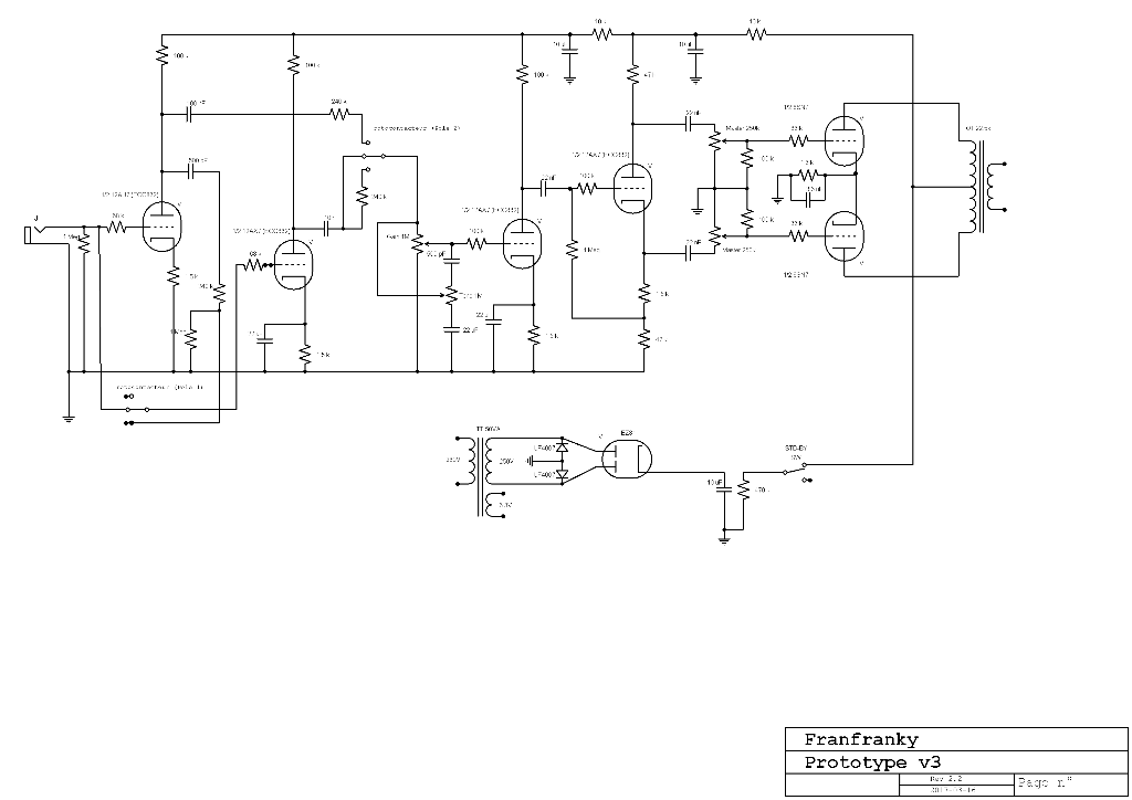

EDIT: grosse refonte du projet.
- suppression du double volume/tone pour un simple volume/tone commun
- ajout d'un rotocontacteur 3P pour avoir les combinaisons suivantes:
- IN => 12AU7 => volume/tone => 12AX7 => PI (son clean)
- IN => 12AX7 => volume/tone => 12AX7 => PI (son crunch/OD)
- IN =>12AU7=> 12AX7 => volume/tone => 12AX7 => PI (son Lead)
ça marche plutôt bien (je n'ai qu'un rotocontacteur 2 pôles sous la mains donc c'est un peu Olé Olé niveau cheminement du signal) mais ça part en oscillation sur la position lead quand je pousse le gain et la tona au delà du dernier quart des potards (je soupçonne ma déphaseuse...).
Au finale cette solution est la plus versatile:
- 3 positions de gain (du clean à la disto tranchantes)
- je conserve le grain du 5E3 en clean et crunch tout en ayant une belle disto bien propre en lead (condo de liaison abaissé à 500pF sur cette position pour limiter la bouillasse).
- je limite fortement les réglage (3 potards, un sélecteur et c'est tout)
Ci -joint le schéma du montage. J'ai homis le circuit de chauffage (élévation de la tension de chauffage de ref à 15v et ajout de 2 résistances de 220R pour limiter le bruit). ça marche nickel!

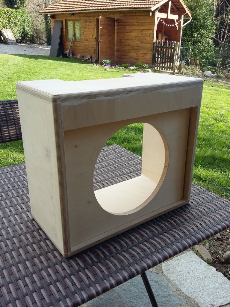

Le transfo hammond et le HP arrive ce soir, le cab est en cours de réalisation: Et le voila avec la finition

Wahoo ! Très joli le cabinet !

Yep joli le cab. Le CP semble de bonne qualité, la difficulté étant de ne pas en exploser des bouts quand on passe la défonceuse pour faire l'arrondi ...
