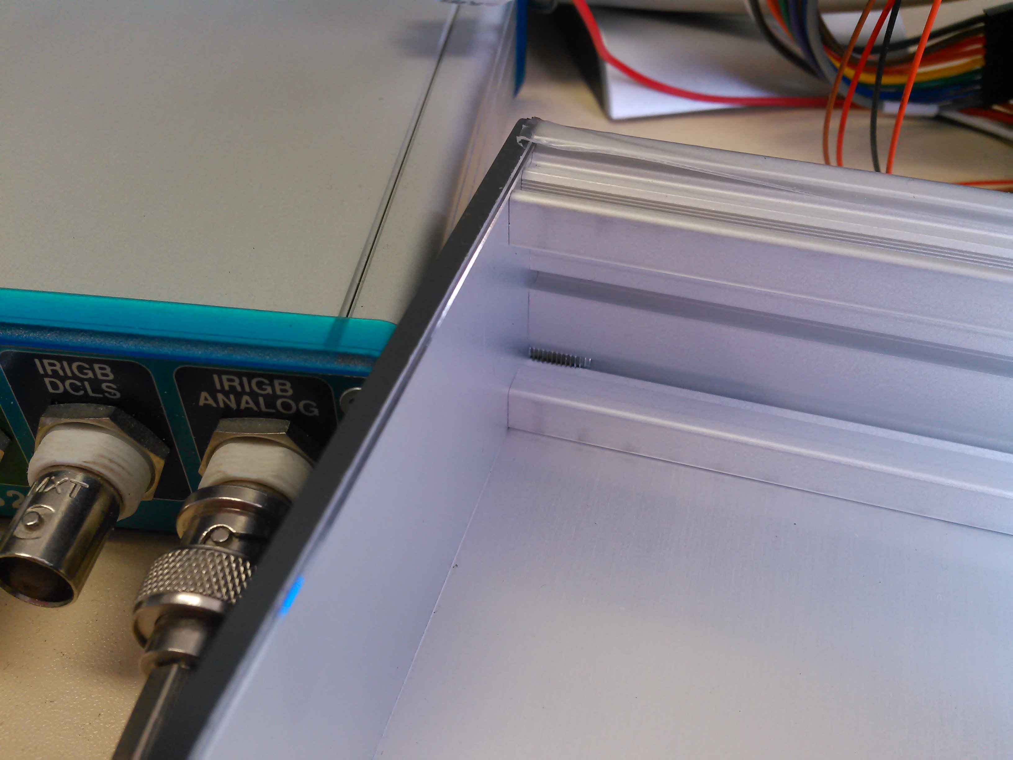

Pour les boitiers plastique, ça pose 2 problèmes :
- le blindage, même si on peut bricoler
- la solidité (pas de soucis quand ça reste à la maison, mais si on doit amener le truc sur scène ou le balader un peu, j'ai moyennement confiance)
(et accessoirement, ça fait moins classe ;) )

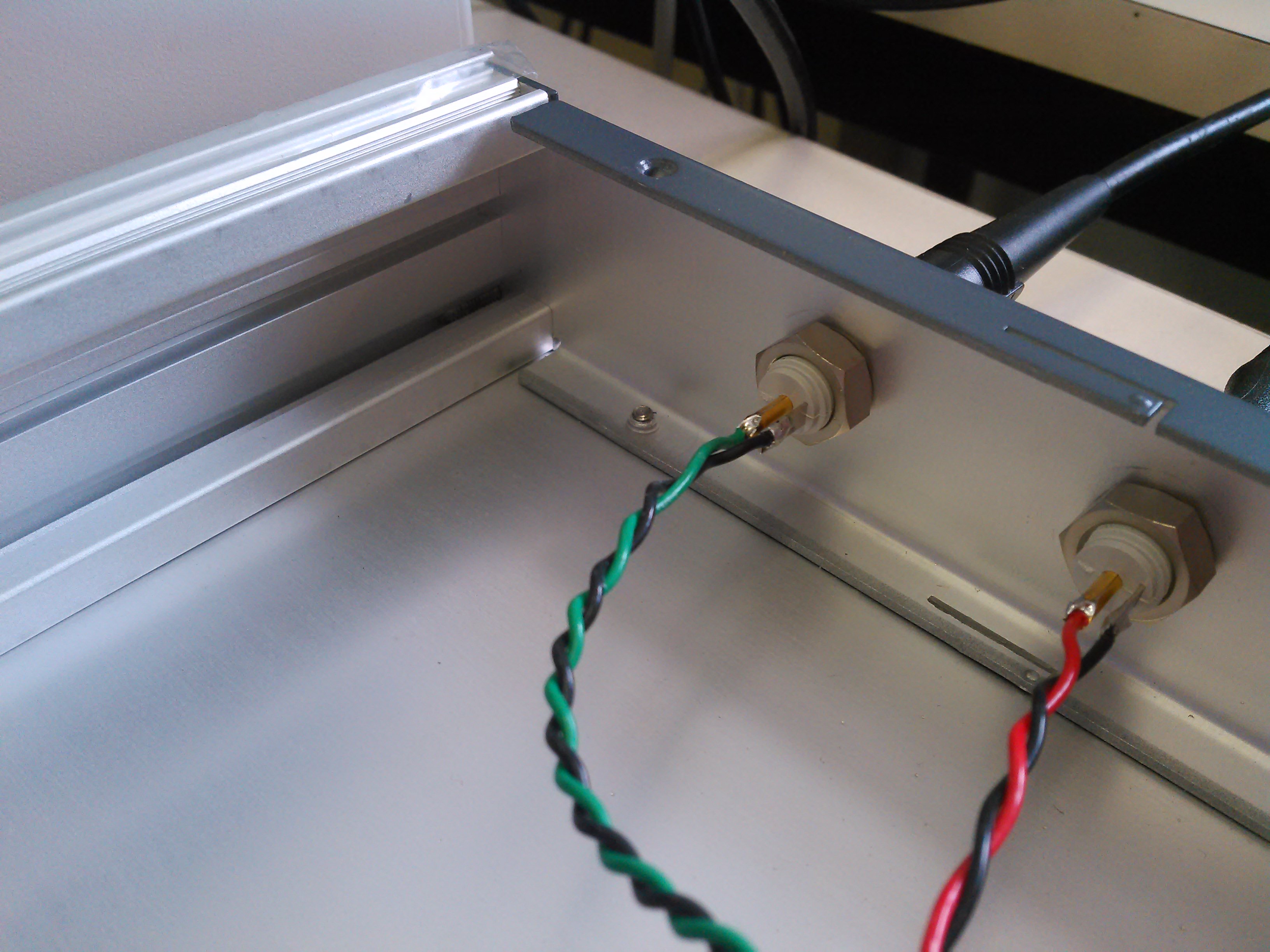

Niveau construction, j'aime bien l'idée de faire les côtés avec des profilés, avec ça il faut juste 2 grandes plaques pour dessus/dessous, la façade (3mm d'épaisseur suffisent largement) et la face arrière. Celle-ci peut être en U pour permettre de fixer les faces inférieure et supérieure, comme ici :

Ouaip c'est la même méthode que j'ai retenu mais ce profilé c'est pas donné chez Schaeffer...
