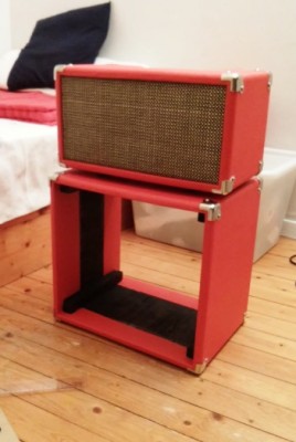

Après avoir tracé 3 versions sur papier millimétré, j'ai finalement laissé tomber l'idée du combo car j'avais du mal à le garder compact tout en plaçant le chassis au centre (un transfo et une lampe étaient vraiment proches du HP). J'ai donc attaqué la fabrication d'un cab + une tête. Pour le moment, je m'en sors avec des outils manuels, mais je crois que les angles sans défonceuse ça va être coton :mrgreen:

(Surchargé de boulot) Ça avance très lentement, c'est une vraie école de patience. Et je ne suis pas très satisfait du résultat pour le tolex par endroits...
Messages : 7502
Re: Projet Custom Valbee : présentation et questions
Hey ! Pour une première, ça n’a pas l’air mal du tout, ça !
Messages : 8073
Je suis du même avis, tu es dur avec toi, c'est plutôt propre et bien réalisé.

Ca ne se voit pas sur les photos mais certaines découpes (dessous ou sur les bords) sont pas terribles. Quant au grillcloth, il est un peu gondolé. Je crois que j'ai un petit côté perfectionniste :? Il reste encore faire la face avant (la face arrière est presque prête), les trous pour les jacks, un peu de soudure, etc. Pas sûr d'avoir fini d'ici noël :mrgreen:

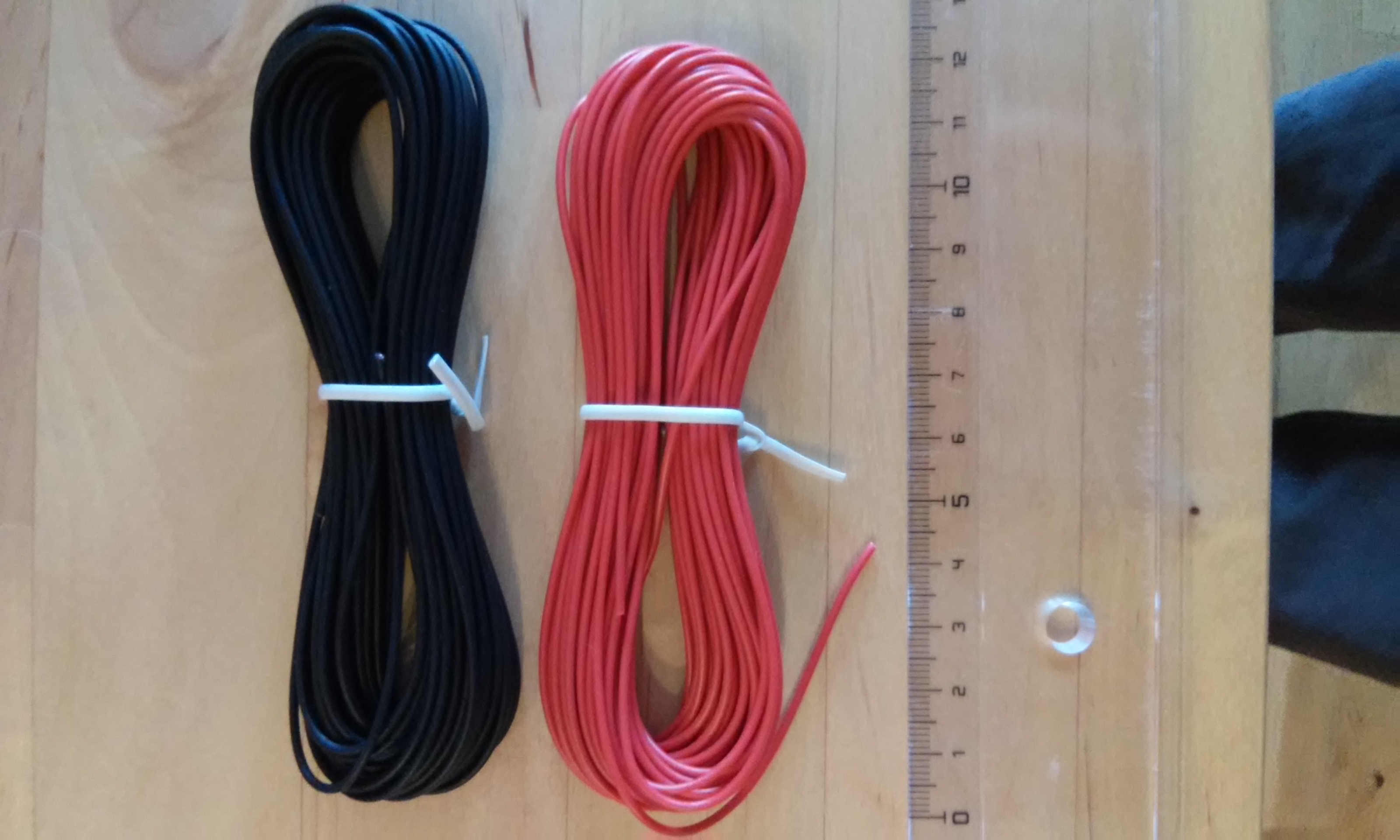

Pour relier la tête au cab, je prends 1 câble jack (le même que pour relier une guitare à un ampli), 2 embases jack 6.35 femelle (http://www.conrad.fr/medias/global/ce/7 ... PS_100.jpg), mais les câbles reliant chaque borne du HP à l'embase jack doivent-ils avoir quelles spécificités?

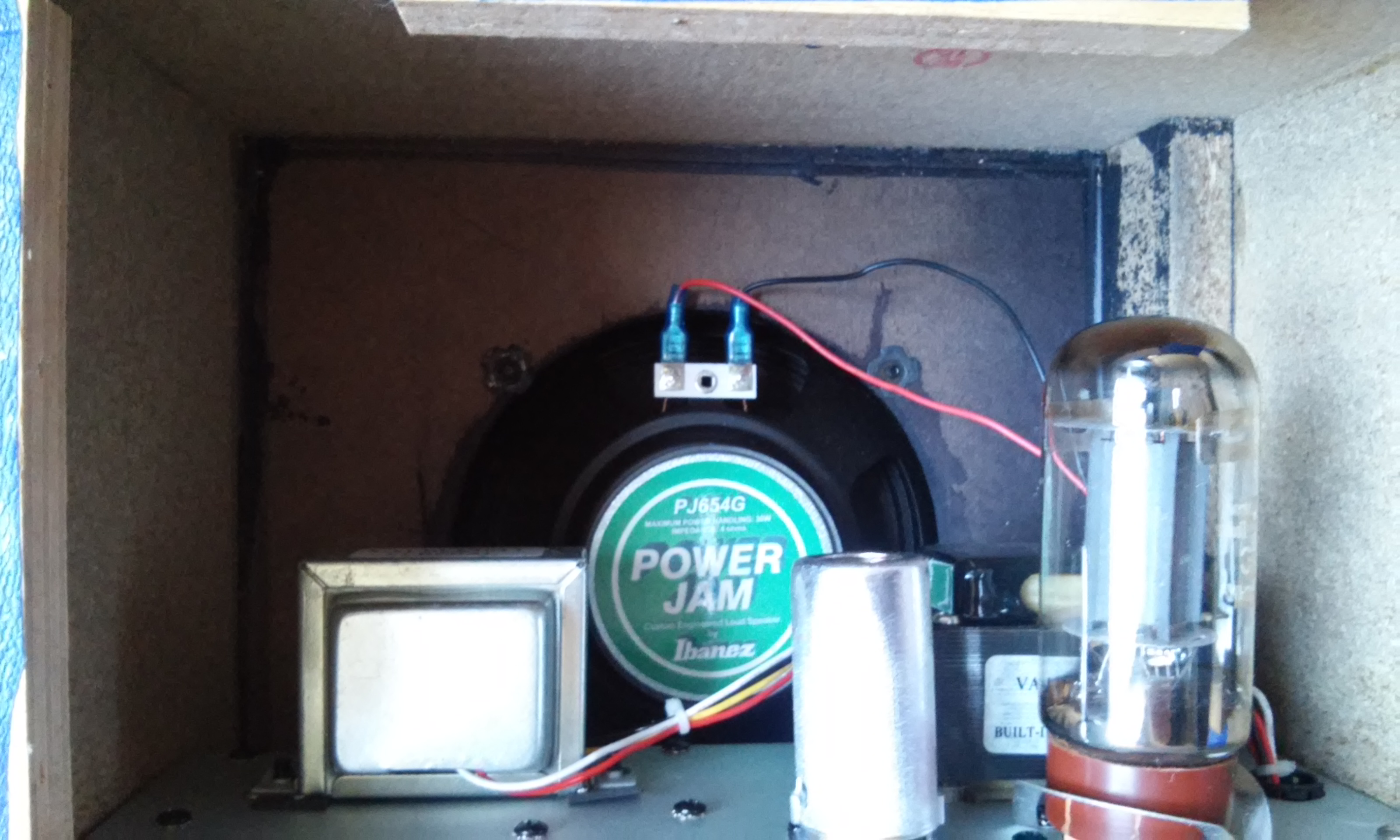

J'ai vérifié en regardant ceux présents dans mon Valbee: ce sont 2 brins assez fins, peut-être d'un diamètre 2 fois plus gros que ceux utilisés pour les pédales de guitare (cf. images).
(brins en stock -trop petits?)
(intérieur Valbee)
Merci pour vos éclaircissements 8)

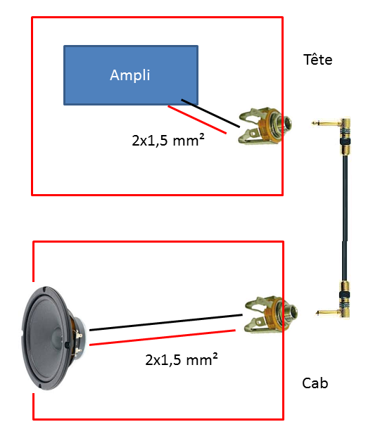

(rah,e ça sent le quiproquo là... je double-checke)
Le schéma ci-dessous est faux donc? :oops:
Non, du moment où le câble qui relie le cab à la tête est aussi en 1,5mm² et non blindé comme te le disait Bilbo.
Messages : 7502
Le câble entre les 2 jacks mâles (donc le bout de fil qui rejoint tête et cab en passant par l'extérieur) doit également être du 2x1.5mm2 non blindé, sinon risque de cramer l'ampli (loin d'être systématique, un poil théorique, mais risque quand même : faible section de câble + effet capacitif)
Donc il te faut ça (en te basant sur ton schéma ;-) ) :

Plus sérieusement, j'ai bien noté qu'il fallait absolument tout câbler avec le même câble, et qu'un câble 2x1.5 mm² Leroy Merlin (ou ailleurs était suffisant). Du coup, faut que j'achète 2 jacks mâle aussi et que je soude tout ça...
