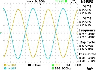

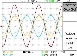

Et voici les mesures dans la vraie vie (PP 6V6, B+ = 410V, Zaa = 6600Ω) ; cela ressemble beaucoup à la simul bien que les tensions soient notablement inférieures (j'ai toujours noté ce phénomène Vs la droite de charge tracée sur les datasheets par exemple, donc je suis guère étonné).
Ici, les anodes des tubes de sortie sont à respectivement 220VRMS et 231VRMS, et entre anodes on a bien 220 + 231VRMS = 451VRMS (ou encore 639Vcrête, mais on s'en fout pas mal, notamment pour la résistance de corrective filter)
(sondes x 10, c'est pour ça que l'image montre 22 et 23VRMS)
(j'ai baissé le "volume" pour que la différence "rentre" dans l'écran ... )
Bon, l'étape suivante consiste à monter une résistance en série avec une capa et mesurer pour de vrai ;-)
