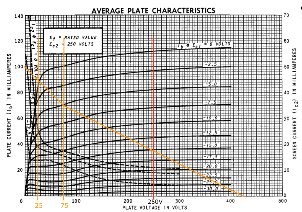

Si je trace la droite de charge (en espérant ne pas m'être planté) sur la base des datasheets, soit 250V Va et 250V Vg2 (le raisonnement est le même mais pas trouvé de courbes pour 280V, peu importe), avec une Zaa conforme au datasheets de 10kΩ
Entre le point de repos à 250V et le point à 75V, par abus de langage on pourrait dire qu'on est en "classe A", i.e. les 2 tubes conduisent : la différence de potentiels entre les anodes des 2 tubes est de (250V - 75V) x 2 soit 350V (la tension DC n'intervient pas car elle disparait dans la soustraction)
Entre le point à 75V et celui à 25V (classe "B"), un tube voit sa tension d'anode continuer à grimper (en valeur absolue) pour atteindre 225V alors que l'autre reste bloqué à 250V - 7V = 175V ; la différence de tension entre les 2 anodes est donc de 225 + 175 = 400V

Ne calques pas un pushpull à lampe sur la logique d'un ampli à transistor alimenté en +V et -V.
Donc dans ton exemple tu as une anode à +225V et l'autre à +175V donc 50V entre les deux.
C'est le transfo qui fait le job d'inversion, le reste est en +V (sauf le bias)
Prends un schéma d'un pushpull et mets ces valeurs sur le papier, tu verras bien qu'aux bornes du filtre tu as 50V.

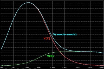

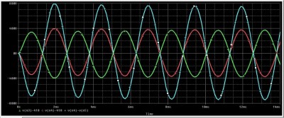

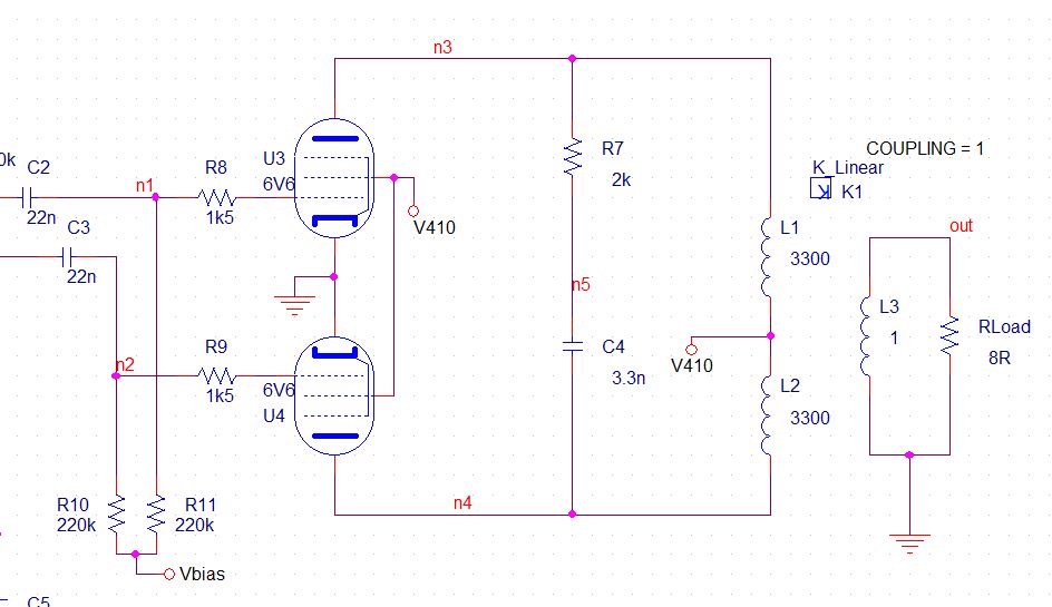

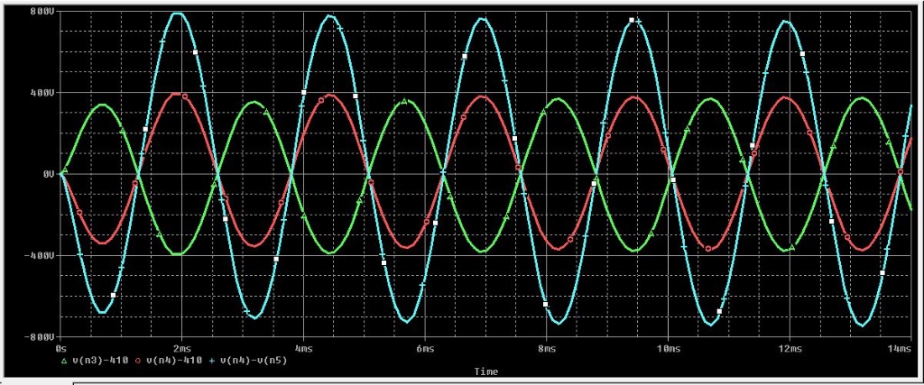

Bon, voici déjà la simulation (les résultats me paraissent logiques ...) ; à suivre rapidement, les mesures sur un vrai n'ampli pouche poule.
Le schéma (les valeurs de R7 et C4 reflètent mes tests, pas forcément les bonnes ...), le B+ est à 410V
Les courbes (anode d'un tube, du second, et la tension entre les 2 bornes des 2 anodes)

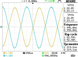

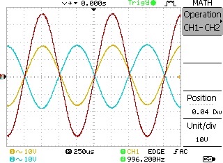

Et voici les mesures dans la vraie vie (PP 6V6, B+ = 410V, Zaa = 6600Ω) ; cela ressemble beaucoup à la simul bien que les tensions soient notablement inférieures (j'ai toujours noté ce phénomène Vs la droite de charge tracée sur les datasheets par exemple, donc je suis guère étonné).
Ici, les anodes des tubes de sortie sont à respectivement 220VRMS et 231VRMS, et entre anodes on a bien 220 + 231VRMS = 451VRMS (ou encore 639Vcrête, mais on s'en fout pas mal, notamment pour la résistance de corrective filter)
(sondes x 10, c'est pour ça que l'image montre 22 et 23VRMS)
(j'ai baissé le "volume" pour que la différence "rentre" dans l'écran ... )

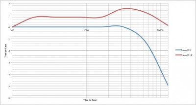

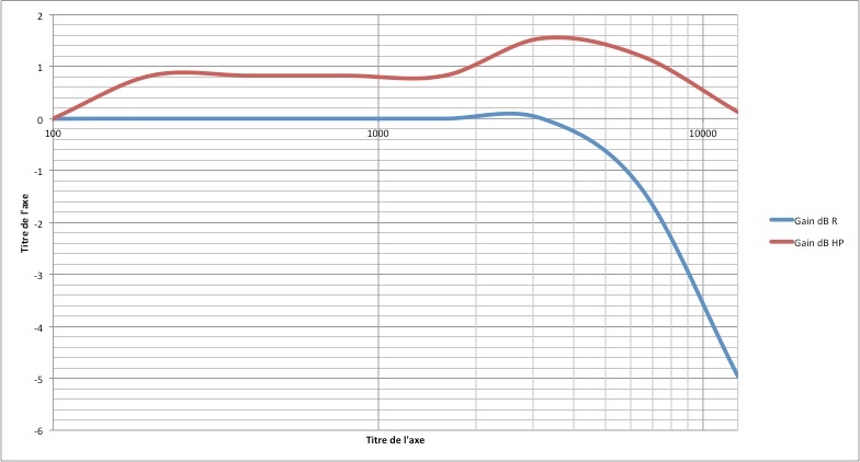

Les courbes que j'ai publiées ci-dessus (les belles sinusoïdes) sont à 1kHz, entre les 2 anodes des 6V6, sans filtre et avec une charge résistive en sortie d'ampli.
Que se passe-t-il si on balaye en fréquence (100Hz, 200Hz, 400Hz etc. jusqu'à 12 800Hz) d'une part, et que l'on compare charge résistive Vs un vrai cab 2x12 en 8Ω d'autre part ? Voilà : (et branché sur un cab, ouille les oreilles : j'ai mis des bouchons + un casque anti-bruit :D ) - Pour le moment, pas de filtre posé au primaire de l'OT :
(en soit, la notion de "gain" ne veut pas dire grand chose ici, j'ai pris en référence la tension aux bornes anodes des 6V6 avec charge résistive comme ref)
On remarque :
1/ Que le niveau de tension sur charge résistive est inférieur au niveau de tension quand l'ampli est branché sur un cab
2/ Qu'en charge résistive, la bande passante chute au delà de 3kHz ; par contre sur charge "cab" on a une bosse entre 3kHz et 4kHz (et justement, c'est cette bosse qui gêne mon client : nous avons essayé une pédale EQ dans la boucle, modifié à l'oreille et effectivement il préfère quand on commence à bien atténuer vers 2kHz et au delà ...) ; par ailleurs, la tension chute moins aux hautes fréquences >10kHz quand un cab est branché plutôt qu'une résistance de charge (il aurait fallu que je mesure aux bornes du HP, j'espère que la courbe reflète ce que l'on mesure au primaire de l'OT ...(?)

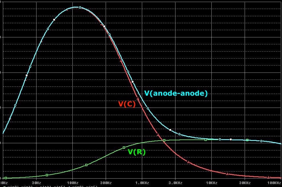

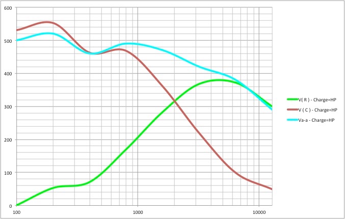

Pour l'étape suivante, je branche mon filtre RC (8k2/5W, 10nF/600V) aux bornes du primaire de l'OT.
Voici ce que donne la simulation PSPICE avec charge résistive en sortie d'ampli :
On note :
1/ la courbe de tension au primaire de l'OT (donc entre les anodes des 6V6)
2/ aux fréquences basses, maximum de tension appliquée à la capa
3/ aux fréquences plus élevées, la tension s'applique surtout à la résistance
Et le relevé de mesures avec le cab :
On note :
1/ Bien qu'un peu plus torturé (l'impédance des HP chargés par un cab), ça ressemble quand même pas mal à la simulation
2/ Pour mon 20W à 6V6, la capa est soumise au maximum à 550V RMS (faut-il tenir compte de la valeur crête pour dimensionner la capa ?)
3/ La résistance voit au maximum 370V RMS à ses bornes, soit 17W (je n'avais qu'une 5W sous la main, elle n'a pas cramé) - Bon, c'est autour de 5kHz, pas sûr que ce soit le gros du signal de la guitare (les harmoniques plutôt), mais ... pour dormir tranquille, peut-être faudrait-il 2 résistances de 10W
Le plus drôle est que je n'ai pas encore écouté avec / sans filtre en grattant ma guitare :mrgreen:
